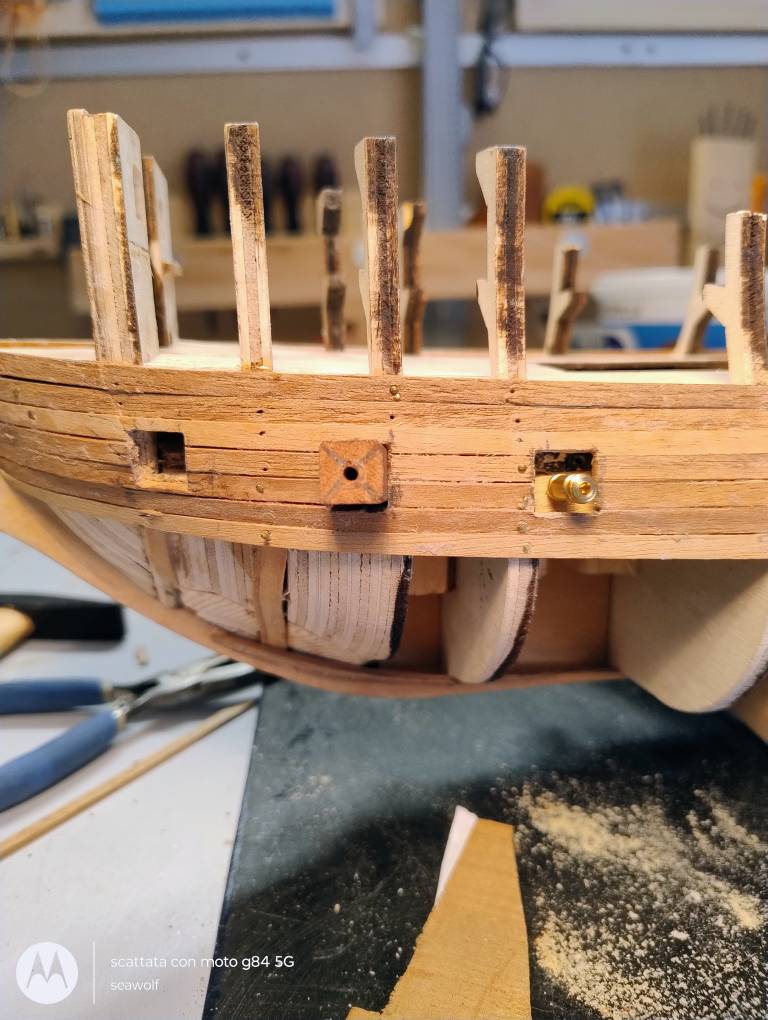

Non ho dei veri aggiornamenti da fare ma rispolvero il wip solo per dire che qualcosina sto facendo. Praticamente recupero l'errore di non aver messo dei longheroni di appoggio delle mezze canne per tutta la lunghezza del falso ponte, e quindi ora sto infilando tacchetti e soluzioni improvvisate per rimediare. Fatto questo sto, con la piccola dima che vedete in foto, posizionando le mezze canne e poi e poi... andiamo avanti, compatibilmente con gli impegni, come tutti. LA COURONNE di Seawolf - MANTUA-2044349097.jpgLA COURONNE di Seawolf - MANTUA-1309986737.jpg

Ciao Rob70, si in effetti sto mettendo questi quadrucci per crearmi un appoggio, ringrazio te, Sergio e Fulvio per essere passati da queste parti.
PS. Per Sergio, il laboratorio è ricco ma il modellista è scarso LA COURONNE di Seawolf - MANTUA-1343564007.jpg

Comunque per me mai più Mantua, legno marcio e stamattina mi si sono spezzati altri due falsi scalmotti, ormai basta guardarli per romperli. A volte mi viene voglia di ricominciare da zero, acquistare un buon multistrato e rifarmi al traforo elettrico ordinate e chiglia...
PS. Nella foto un esempio di come si presenta il multistrato mantua.
Allegato 454042
Matteo
