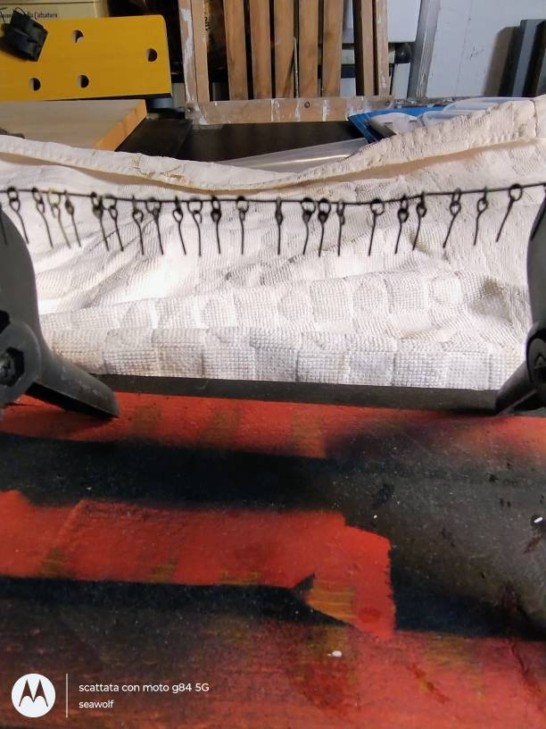

Grazie Sergio per la solidarietà intanto un po' di golfari bruniti con l'elettrolisi e verniciate con trasparente a spruzzo.LA COURONNE di Seawolf - MANTUA-730593771.jpg[
Inviato dal mio moto g84 5G utilizzando Tapatalk
