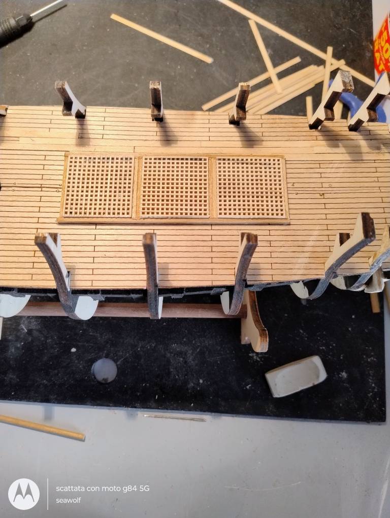

Buongiorno, ho iniziato a listellare il primo ponte e fatto il carabottino, da rifinire e con mia somma sorpresa ho scoperto che acqua e vinavil non vanno d'accordo con le mollette da cartoleria. Adesso sono ad un bivio, scartare i laterali e lasciare tutto a legno o seguire i disegni della Mantua e dipingere le grate di rosso. A tal proposito vorrei un consiglio sul tipo di rosso da usare.

Buongiorno, mentre sto cercando di capire se il quartobuono è sufficiente per iniziare il primo fasciame, mi è nel frattempo arrivato l'aerografo Temù e ho fatto una prova su un legnaccio e quello in foto dovrebbe essere più o meno il rosso che darò ai carabottini ed altre parti che vanno dipinte di rosso. Voi che ne pensate?LA COURONNE di Seawolf - MANTUA-jpeg_20250605_155624_831124641289264989.jpgLA COURONNE di Seawolf - MANTUA-jpeg_20250605_155710_4445797547848375040.jpgLA COURONNE di Seawolf - MANTUA-1675860860.jpgLA COURONNE di Seawolf - MANTUA-1640817469.jpg

Ciao Matteo,
a me pare un gran bel rosso!!!! Il fatto che si vedano le venature del legno (belline!!!!!) dipende dal fatto che hai usato l'aerografo anzichè il pennello?

A quanto ricordo, le navi ammiraglie erano decorate e dipinte con colori brillanti. Probabilmente sole, acqua e salsedine provvedevano a scolorire abbastanza in fretta le tinte dell'epoca, ovviamente prive dei materiali sintetici moderni.
La diluizione e il numero di mani rendono possibile evidenziare o coprire le venature del legno. Personalmente ritengo che il pennello dia un'idea più di "vissuto" all'oggetto. Una carena di un veliero antico bianca, lucida e liscia, secondo me suona un po' falsa.

Grazie per essere passati da queste parti. Questa è la prima volta che uso un aerografo ed ho voluto fare una prova su un pezzo di abete di scarto che non ho nemmeno levigato, avevo troppa fretta di provare probabilmente facendo un'altra passata il colore si ravviva e copre un po' di più, farò altre prove. Per quanto riguarda il "vissuto" qui sul forum si sono fatte fior fior di discussioni nel merito, tra chi vuole rappresentare la nave appena uscita dal cantiere e chi invece ha mostrato doti enormi di colorazioni ed invecchiamenti che io non potrei mai raggiungere, per me la pittura e come le donne per Malgioglio e pertanto la mia non è una scelta ma un limite per ora invalicabile.

Buongiorno, ho fatto una prova con l'aerografo su un vecchio carabottino e francamente il colore non mi dispiace, solo che non ho ancora capito se sugli acrilici si può incollare, perché se coloro quello centrale dopo dovrei metterci la sella per la scialuppa, voi cosa mi consigliate?LA COURONNE di Seawolf - MANTUA-jpeg_20250607_083958_8098171363101778974.jpg

Secondo me sull'acrilico si può incollare. Puoi solo correre il rischio, forzando l'area incollata, di tirare via qualche crosticina di vernice, specie se questa non si è aggrappata bene al legno...ma tu tirerai via con forza la tua scialuppa, una volta incollata?
Resta sempre obbligatorio una prova prima di decidere come operare..

Ciao Matteo, per la mia poca esperienza ... sull'acrilico la cianoacrilica funziona ma, come ha evidenziato Black buccaneer, il rischio è che possa staccarsi qualche "crosticina". Io ho incollato con CA i "copricerniera" dei cannoni e dopo una quindicina di minuti ho fatto i fori per i chiodi. Su 48 fori una sola volta, per fortuna, la lamina di rame si è staccata portandosi dietro un po' di crosticina.
Forse ho messo poca colla, o forse la lamina non era ben aderente all'affusto, in ogni caso è successo.
Ritengo che la scialuppa, dopo averla posizionata, tu debba anche legarla, in questo caso non credo di possano essere grossi problemi, a meno che tu non decida di "tirare su" tutta la nave prendendola dalla scialuppa .......
Il risultato del carabottino mi piace, forse dovrei pensare anch'io di dotaarmi di un piccolo aerografo.
