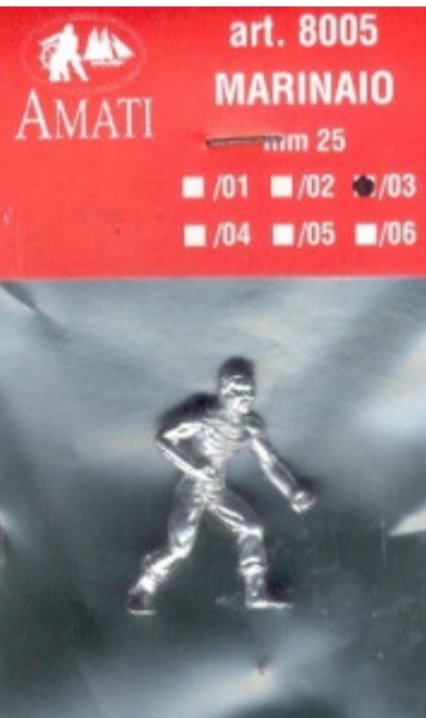

Vecchio 29-11-25, 01:51 PM   #190
L'avatar di Carmine71
Registrato dal: Oct 2019
residenza: Napoli
Messaggi: 137
Carmine71 è un newbie...
Ciao, seguo tantissimo il forum, ma posto pochissime volte...
La zama è una lega che spesso viene utilizzata nel modellismo, tipo le macchinine, i figurini, le polene le ancore ecc. ecc.
Sì, lo Svitol è quello che dici tu.
Inviato con il mio SM-S908B - Scarica l‘app del Forum di Modellismo.net
