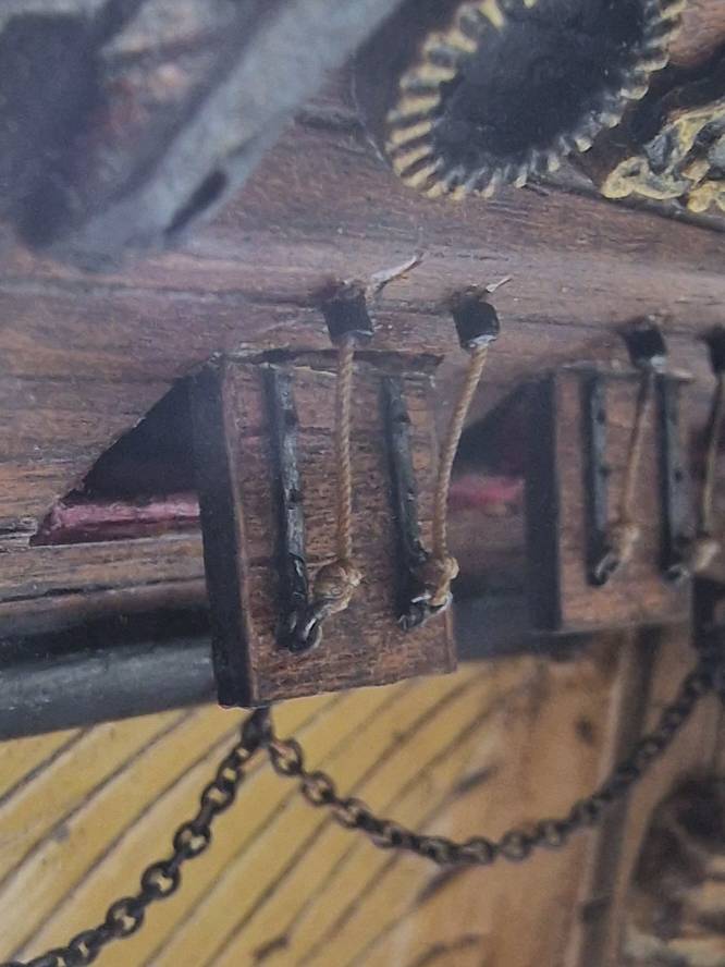

Ciao a tutti e buone feste.
Se hai del cartoncino nero, puoi tranquillamente fare le "cerniere" e indurirle con la ciano; con un po' di pazienza vengono bene, considerando la scala,basta dare la giusta forma.
Ti posto le foto di un mio lavoro fatto così:
"Una foto vale più di mille parole".
Se hai bisogno di suggerimenti per il fasciame, sono a disposizione. Io uso il tranciato per il secondo in modo da poter dare a ogni listello la sua giusta"curvatura".
Ciao, CarmineAllegato 456448Allegato 456449LA COURONNE di Seawolf - MANTUA-20251225_124816.jpgLA COURONNE di Seawolf - MANTUA-20251225_124805.jpgLA COURONNE di Seawolf - MANTUA-20251225_124753.jpgLA COURONNE di Seawolf - MANTUA-20251225_124720.jpg

Il tranciato è un sottile strato di legno di varie essenze. Io lo prendo solitamente chiaro, poi con i colori a olio (una tecnica del "metti e togli") lo vado a fare della tonalità che voglio. Il tranciato lo trovi dove vendono articoli per falegnami; solitamente è largo 20 cm e lo spessore è quello per fare il secondo fasciame. La lunghezza la decidi tu. Su internet lo trovi subito, il suo prezzo è molto economico a differenza dei listelli già pronti. Ci sono dei piccoli attrezzi adatti a tagliare il tranciato a strisce per fare i listelli... io uso una riga di 1 metro e la taglierina con la ruota (quella per le stoffe).
Perché uso il tranciato... dilunghiamoci un po'.
Per avere una listellatura DECENTE, bisogna suddividere lo scafo. Lo suddividerai ordinata per ordinata, perpendicolarmente. L'inizio sarà la riga del primo ponte di coperta(il più alto), il punto più basso la chiglia. Misurerai l'ordinata centrale calcolando quanti listelli ci vanno (ipotesi: se l'ordinata centrale misura 20 cm e hai deciso di fare i listelli da 6 mm, otterrai circa 33 listelli). Quindi dividerai tutte le misure delle ordinate per 33. La prima ordinata è dalla linea del primo ponte sino al punto in cui la chiglia si incontra con il dritto di prua, l'ultima ordinata è il dritto di poppa.
Otterai ordinata per ordinata la misura giusta del listello. Tutto questo lo dovrai disegnare sullo scafo e dovra essere Armonioso .Poi c'è la questione degli *stealers*che sarebbero listelli di riempimento a poppa e riduzioni a prua
Questo lo noterai disegnando i listelli sullo scafo ,avrai compromessi tra i listelli importante e essere armoniosi .
PERCHÉ USO IL TRANCIATO?
;Perché man mano che dovrai curvare i listelli, questi ultimi non sono dritti! Hanno una forma quasi a "J" rovesciata... come farli? Beh, io uso mettere del nastro di carta, segnarli e poi ritagliarli. Questo non puoi farlo con i listelli di un'unica misura perché per dare forma ti servirebbe un listello più largo. Con il tranciato questo è possibile, in quanto è come avere un grande foglio.... Fare una buona listellatura conferisce pregio al modello. I kit non ti spiegano come farlo... cioè lo spiegano, ma è errato! Alla fine tanto lavoro e non ottenere il giusto risultato è* un peccato.
Se cerchi bene in rete e su YouTube troverai file PDF su come listellare per bene un modello. Fai la ricerca in lingua inglese troverai piu risultati.
Ora non ho sottomano gli appunti e i PDF li devo cercare.
Ciao Carminee.
Spero di essere stato utile. LA COURONNE di Seawolf - MANTUA-20251225_124753.jpgLA COURONNE di Seawolf - MANTUA-20251225_124720.jpg

Esiste il tranciato con la colla, ma serve per i mobili ed è solitamente da 2 cm ; per noi modellisti NON va bene. Trovare il tranciato è facile su internet; se conoscete un falegname ve lo procura subito a ottimo prezzo.
NON comprate il tranciato da siti cinesi (quelli famosi): è praticamente carta e non serve, io ci sono cascato...
Allora, i listelli da 0,5x4... beh, li puoi piegare, tranquillamente. Per piegare i listelli esistono vari metodi: la piegalistelli che, per me, va bene per il primo fasciame, non per il secondo; poi la mitica buatta di latta con la mini candela dentro (vi posto foto). Io l'ho sempre usata: si mettono a bagno i listelli dai 10 ai 20 minuti, anche meno, devi fare delle prove. Poi si passano sulla buatta che è molto calda, attenti alle dita. Si riesce a piegare il listello. Infatti il calore con il listello bagnato produce vapore e vi piega il legno. Sembra una contraddizione, più è spesso, tipo 1,5 mm, più si piega facilmente (vi posto foto).
Poi un altro sistema, però ostico, è con il vapore. Bisogna avere una vaporella, un pezzo di tubo di quelli che usano per il riscaldamento a pavimento o un tubo che con il calore della vaporella non si deforma. Si mette il listello nel tubo e lo si inonda di vapore ( mettere alla base del tubo un recipiente per raccogliere acqua) il listello prenderà* la forma voluta (vi posto foto dei listelli piegati così).
Nel montaggio del secondo fasciame, se ho visto bene dalle foto del tuo modello, dovresti fare la battura, ossia un piccolo canaletto dove i listelli vanno sotto alla ruota di prua e non sopra; sulla chiglia si può anche evitare. Al completamento della listellatura monterai il dritto di poppa. I primi due listelli che partono dalla chiglia, il "torello e controtorello", dovrebbero solo loro due sormontare il dritto di poppa.( ma puoi anche evitarlo vista la scala).
Poi tieni presente che una tavola vera per il fasciame non superava i 7/8 metri di lunghezza.
Non devi stravolgere il kit del modello, solo migliorarlo dove è evidente un errore grossolano; considerata la scala, tantissime cose possono essere eluse.
Nei kit solitamente i disegni sono ben fatti ed è da lì che devi prendere spunto su come migliorare.
Buon vento, Carmine.LA COURONNE di Seawolf - MANTUA-20251228_131413.jpgLA COURONNE di Seawolf - MANTUA-20251228_133510.jpgLA COURONNE di Seawolf - MANTUA-20251228_133644.jpgLA COURONNE di Seawolf - MANTUA-20251228_133713.jpgLA COURONNE di Seawolf - MANTUA-20251228_135012.jpg
