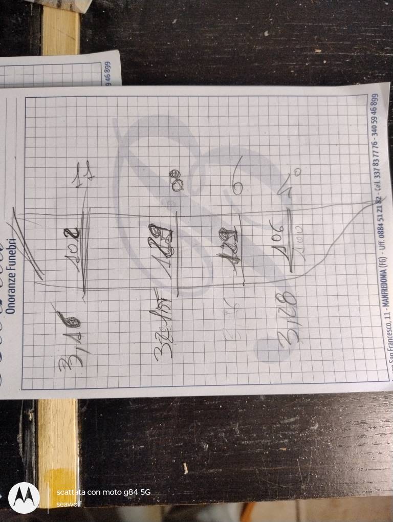

Buongiorno, chiedo consiglio a chi è più esperto di me nella posa del secondo fasciame e scrivo in poche parole il problema, ho sagomato i listelli utilizzando come da quarta foto le dovute proporzioni nella convinzione di riuscire ad arrivare con tutti i corsi e senza bisogno di palelle o stiler, ma evidentemente o non ho ben capito o non sono stato perfetto, fatto sta che più vado avanti e più i listelli tendono ad aprirsi verso il basso. Qualcuno può dirmi dove sbaglio?LA COURONNE di Seawolf - MANTUA-446210188.jpgLA COURONNE di Seawolf - MANTUA-1278105732.jpgLA COURONNE di Seawolf - MANTUA-107935676.jpgLA COURONNE di Seawolf - MANTUA-jpeg_20260206_101109_2111954308656078960.jpg

Ciao Nick e grazie per la visita. Ricordo bene la tua splendida realizzazione del Victory e sono tornato sul wip come mi hai consigliato. Se non ho visto male il tuo fasciame ha dei listelli che finiscono a punta, come quelli che fin'ora ho realizzato io, sia nel Bounty che nella lancia della Victory e non ultimo il primo fasciame che cinge questo scafo. Il problema è che questa volta volevo evitare sia le punte che le palelle. Spero di essere stato chiaro.

Ciao,
La misura dei listelli a prua.
La misura si prende dall'inizio del primo listello che va sulla ruota di prua fino a che non si incrocia con la chiglia.
Io ho sempre fatto così...
Tu come hai ottenuto le misure sulla ruota di prua?
Come consiglio ti dico che è bene disegnare prima i listelli sullo scafo, così saprai subito come ottenere le giuste misure .
Buon vento.
PS. Ho fatto un schizzo. Vedi se ti torna utile.LA COURONNE di Seawolf - MANTUA-20260206_183018.jpgLA COURONNE di Seawolf - MANTUA-20260206_183036.jpg
Inviato con il mio SM-S908B - Scarica l‘app del Forum di Modellismo.net
Se c’è rimedio perché te la prendi? E se non c’è rimedio perché te la prendi?

Credo che questa discussione possa rivelarsi assai interessante e proficua di cultura modellistica; anch'io, come Matteo, ho dovuto fare qualche listello a punta e qualche palella; mentre per i primi (a punta) non ne sono stato certamente contento, per le palelle ho avuto qualche soddisfazione in più, anche se anora non mi è chiaro come mi si sia presentata questa necessità ...
da Carmine71
Ed ecco già due pillole dal peso e valore non indifferenti: io la misura l'ho sempre presa sull'ordinata maggiore e non ho mai disegnato preventivamente sul primo fasciame l'andamento dei listello.
Se questo è l'inizio la discussione sarà sicuramente interessante!!!

La prima misura va presa sull'ordinata centrale della nave, che è la misura più grande.

Buongiorno a tutti e grazie per contribuire fattivamente a dipanare i miei dubbi che si stanno rivelando molti di più di quelli previsti. Rivolgendomi in particolare a Carmine, fonte inesauribile di materiale da custodire gelosamente, spiego come ho fatto io a prendere le misure. Sono partito dalle ordinate sei e otto che sono della stessa dimensione (per cui anche la sette) ed ho diviso la misura per 4 millimetri che è la larghezza delle tavole, poi per le ordinate quattro e undici ho diviso la misura per il numero di listelli ottenuto (32) e poi ho cercato di sagomare pezzi di listello che coprono due o tre tavole da nove cm per poi dividerle prima della posa. Errori che col senno del poi avrei evitato sono quello di essere partito dal primo ponte e non dalla punta dello sperone e, ahimè non aver misurato lo sperone stesso. Per il fatto di disegnare tutti i corsi trovo difficoltà sia per la mano non fermissima che per il fatto che la matita sul noce non si vede granché. Per la sagomatura delle tavole, dopo innumerevoli tentativi con righello e taglierino sono arrivato alla conclusione di armarmi di pazienza e sagomare col platorello del dremmel (una faticaccia), questo perché vuoi o non vuoi la lama tende a seguire la vena del legno e mandare fuori linea il taglio.
