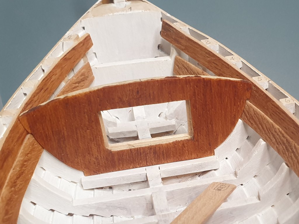

Se vi ricordate, avevo scritto che avevo in mente di aggiungere una paratia a prua.
Mi ci sono messo...

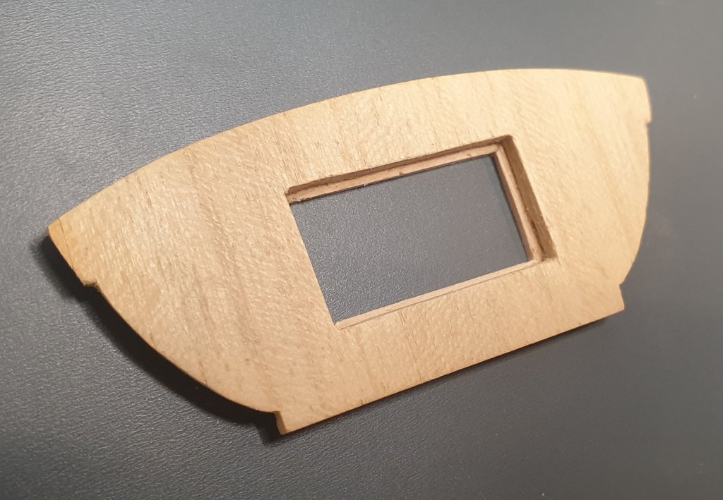

Per prima cosa mi sono realizzato una sagoma in carta, poi in cartoncino più spesso, per avere maggiore rigidità.
Ho rilevato tutte le misure interne un po' alla volta.
Quando l'ho provato sullo scafo, questa paratia veniva dietro una costa, e mi sono detto "Perché non appoggiarla sulla costa? Viene più semplice!"
Allora ho riportato sul nastro da carrozziere il nuovo profilo e l'ho incollato su una tavoletta da 2mm.
L'arco di bolzone del "baglietto" l'ho calcolato con un sistema trovato su internet.
Il risultato ottenuto ha avuto bisogno di alcuni ritocchi e segue bene il profilo della costa.

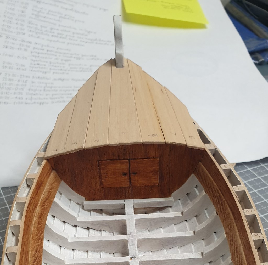

A seguire ho studiato la copertura con le tavole, usando pezzi di scarto delle tavolette di ontano del kit.
Anche qui, prima una dima di cartoncino e poi ho tagliato le tavole.
Nel frattempo ho realizzato un'apertura a due battenti sulla paratia, con una cornice interna per il successivo montaggio degli sportellini.
Ho lisciato tutto con carta da 400, 600 e 2000, quindi ho messo il mordente su tutto e "lucidato" un pochino con un panno.
Poi ho iniziato a posare le tavole per verificare che dal disegno a tavolino corrispondessero al profilo necessario.

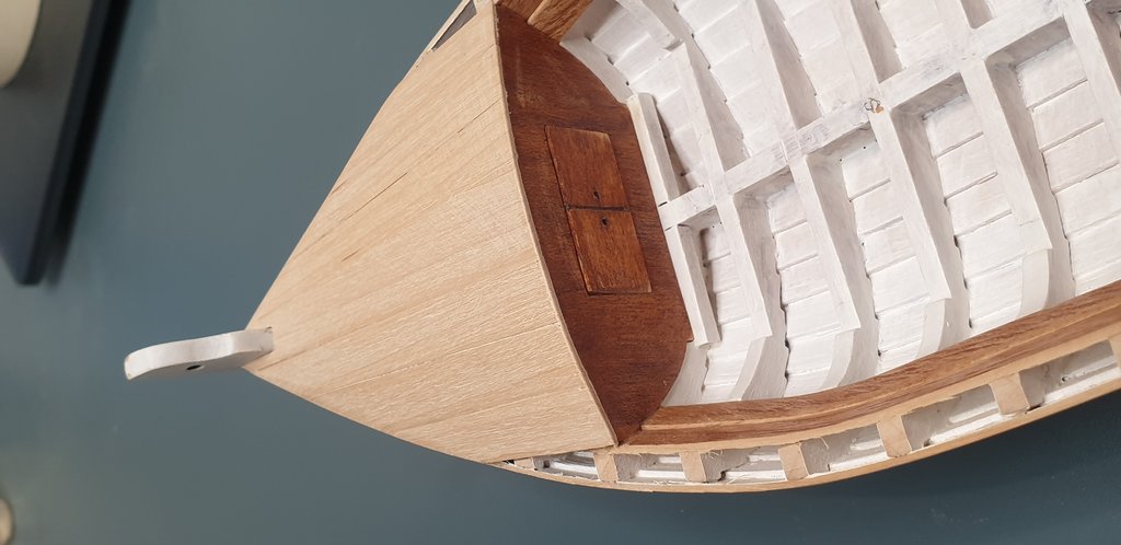

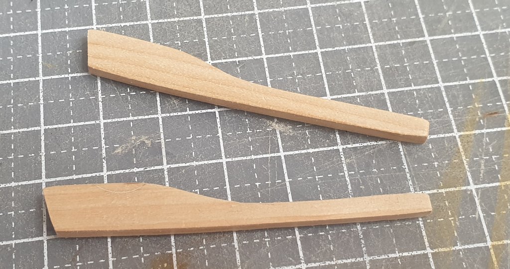

Verificato che tutto andava bene, ho incollato le tavole ad una ad una e le ho rifinite.
Le due estreme non le ho messe, perché ci andrà il capodibanda (il prossimo passo sarà studiare come realizzarlo: usando il pezzo del kit per intero, oppure sagomandolo a partire dalle tavole di copertura a prua facendoci solo un bordino...).
In ogni caso, dopo essermi consultato con il mio Maestro Walterone, siamo giunti alla conclusione che ci sarebbe stato bene una specie di frangiflutti.
Allora ho preso come profilo quello del bordo laterale della panca del timoniere e ho realizzato due pezzi molto simili. Credo che saranno da assottigliare un po' verso prua (la parte più alta delle due estremità) e da curvare un po' per seguire il profilo dello scafo. Vedremo più avanti.
Per ammazzare il tempo, ho colorato le panche dello stesso colore che hanno le tavole del pagliolato.
In questo momento, mentre scrivo, dei listellini da 2x2mm che serviranno a sorreggere le panche (nel kit di Franco "Bucaneer" ci sono, nel mio no...) sono stati messi in acqua per mezz'ora, poi messi in posizione ad asciugare per prendere la forma...

Bella soluzione, ben fatto, a riprova che, con un po' di ragionamento, anche da un kittino così e così si può cavare un bel risultato!
Hai verificato che i 2 mm dei "dormientini" non sbordino fuori la larghezza dei braccioli distanziali? Forse 1 mm sarebbe stato meglio..

Non li ho ancora incollati quei dormientini, perché ancora non ho fatto la prova con i braccioli distanziali (che devo staccare TUTTI e capire qual è quello che va dove, visto che non c'è numerazione ).
Prima di scegliere quella misura di dormiente, il listellino gliel'ho appoggiato sopra e sembrerebbe non sbordare.
Ci sarà comunque un altro lavoro da fare, e cioé rimuovere la parte superiore alla linea tratteggiata dal dormiente, per renderlo piano. Ovviamente l'angolo varia a seconda del punto in cui si trova il pezzo. Questo lavoro lo voglio fare dopo aver provato che non sbordi niente, altrimenti devo anche pensare a come fare a ridurlo come dici tu.

Voglio dirti che non mi darei pensiero ad eliminare il tratteggiato, primo perché per tutta la sua lunghezza esso verrà coperto da panche e braccioli e con quelle misure il contatto totale o lineare non cambierebbe molto, anzi consentirebbe il ristagno di qualche gocciolina di colla in più ad irrobustire (lato serretta, intendo) e secondo, anche se Walterone non è d'accordo, come ci dicevi, dovresti pensare ad arcuare un pochetto le panche, il che renderebbe più o meno totale il contatto sui dormienti, con un aspetto più gradevole. Vero è che sotto le panche sono previsti dei sostegni ma, come sai, una trave ad arco offre maggiore resistenza alla flessione: metti che becchi un vogatore col panzone..!
