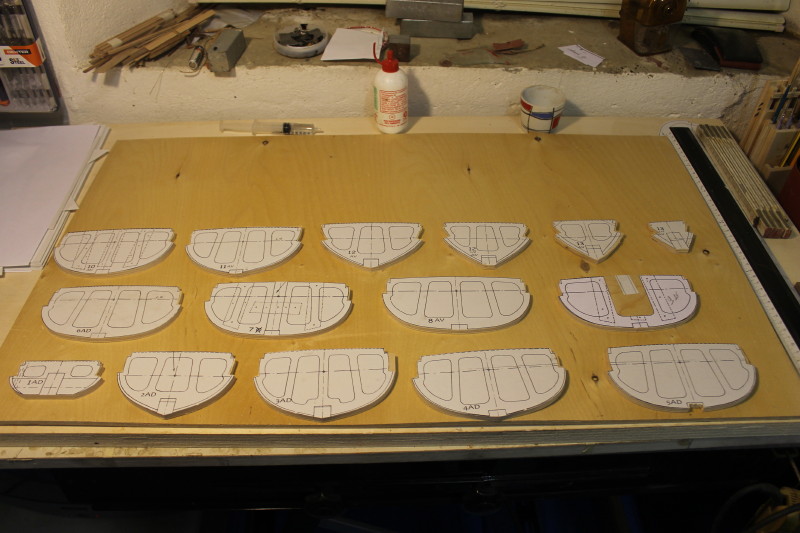

per cui con lo scanner e il programma di foto-ritocco ha riportato sul compensato da 6mm le ordinate superiori e inferiori, il compensato l'ho recuperato da dei cassoni nei quali vengono alloggiati dei componenti costruttivi per la realizzazione dei ponti radio, una delle "fisse" che ho consiste nel cercare di procurarmi il materiale per la realizzazione dei modelli senza , se possibile, non acquistare nulla, non solo per spendere poco, ma per trovare cose "fuori" che si prestino nella realizzazione del modello,
per cui ho riportato le ordinate superiori e inferiori,

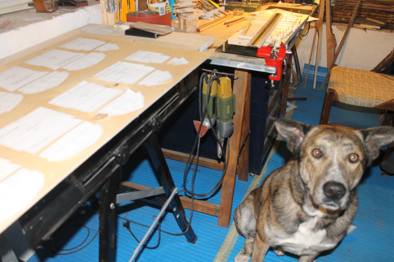

come si vede il compensato non è di grande qualità ma è abbastanza piano, per cui per l' utilizzo va bene, come dicevo ci sono sia le ordinate superiori e quelle inferiori, quelle inferiori si incastreranno nella chiglia quelle superiori si incastreranno tra le battute realizzate sullo scaletto
quello sulla destra , che sembra Yoda in guerre stellari, in realtà è Argo, che spesso mi segue nel laboratorio, il pavimento "celeste" del laboratorio sempre rispondendo alla mia fissa, l'ho realizzato con dei rotoli di materiale messo sopra le bobine dove c'è il cavo telefonico, per proteggerlo dal sole,
solo rotoli di 6m che ho messo sopra il pavimento esistente (i mattoni pieni)
in questa maniera anche se mi cade un chiodino lo ritrovo subito, prima invece ogni volta che mi cadeva un pezzo molte volte era perso,,,

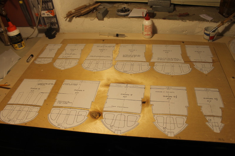

sopra ho terminato parte delle ordinate inferiori

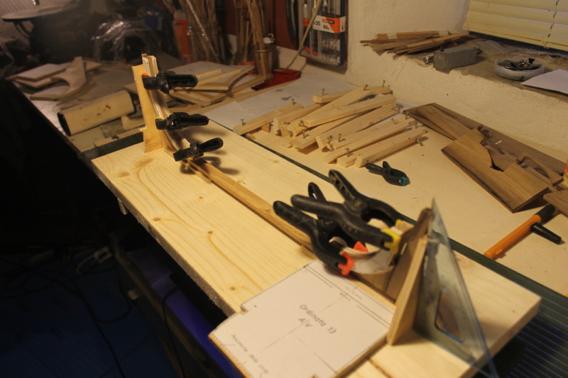

Il fatto che non fossi particolarmente soddisfatto era dovuto al fatto che le ordinate mi apparivano scalibrate rispetto alla chiglia, secondo me Adametz,
che ha realizzato i piani di costruzione riportando nei medesimi anche supporti per la realizzazione ha un concetto "particolare" di rapporti costruttivi, gli vedremo avanti, per cui ho pensato di fare una modifica in corso d'opera, che non cambia il modello ma che ha parere mio lo rende piu' stabile, ovvero ho rinforzato la chiglia, sotto riporto l'immagine della ciglia con le ordinate complete
nel progetto originale c'è la "scassa" sull'ordinata nella quale si riporta la chiglia, che viste le dimensioni ridotte non ha nessun incastro per riportare l'ordinata, allora ho riportato un pezzo che ho fermato sulla chiglia rinforzandola notevolmente e realizzando gli incastri dove si bloccano le ordinate,
provandole a secco sullo scaletto diverso da quello indicato,
la realizzazione delle ordinate con le altre piazzate sopra serve per il posizionamento dei corsi (???) e dei dormienti, che Adametz invita a riportare separatamente dalle ordinate, cosa che ho fatto (anche se non molto "convintamente", purtroppo in questo periodo non avevo la macchina fotografica,(l'avevo prestata a mio figlio) per cui non ho foto dei passaggi precedenti sulla realizzazione dei corsi, nella foto che riporto avevo iniziato il loro posizionamento, realizzandogli in "noce" e facendo le foto con un obiettivo grandangolo (purtroppo il 18/55mm era restato a mio figlio )

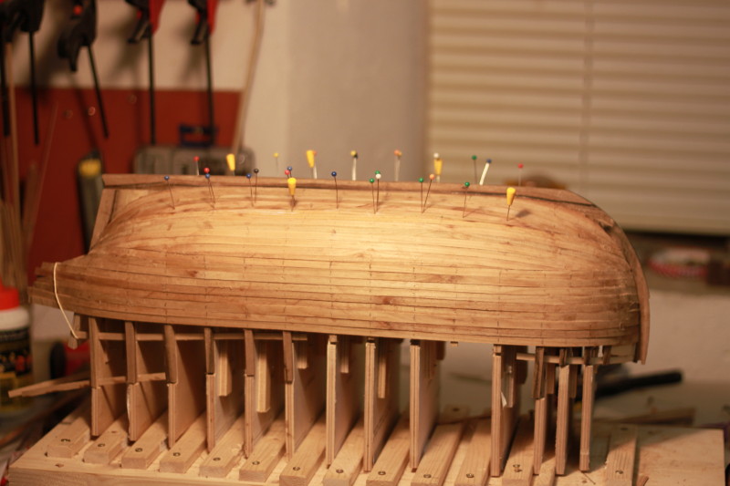

Dopo aver posato i "dormienti" è stato la volta del fasciame, che è stato realizzato in ciliegio, realizzando dei listelli larghi 5mm con uno spessore di 1mm, penso di realizzare 2 strati di fasciame, il primo a "correre" l' altro cercando accentuare maggiormente le curvature sia a poppa che a prua, che dire la tecnica per la posa è quella classica, bagnatura del listello in acqua e piegatura con piega listelli a caldo, purtroppo in questa fase di realizzazione non avevo la macchina fotografica per cui ho potuto realizzare solamente gli scatti alla fase finale della realizzazione del primo fasciame,
il ciliegio nostrale ha una tonalità chiara, e una buona elasticità per cui le curvature non si sono dimostrate di difficile realizzazione,
sicuramente lo scaletto ottenuto con la struttura indicata nel disegno permette di fermare sulle ordinate solidamente premendo senza difficoltà gli spilli necessari per bloccarlo sulle ordinate

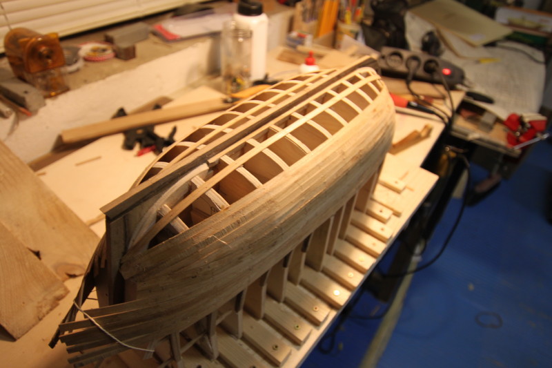

la foto sopra riporta la parte relativa alla poppa "quadra" si sa che causa la mancanza di documentazione e disegni reali del modello ci possono essere differenze , tra i piani di costruzione presenti, ma la poppa tonda in una caravella mi sembra effettivamente un "evidente" errore, comprensibile , dunque, l' irritazione dell'amico di Felipe
il disegno sopra riproduce una tipica caravella vista di poppa.
Terminato il fasciame (almeno la prima parte)
in seguito ho tolto il modello dallo scaletto utilizzato per la realizzazione del fascine, l'ho scartato con la carta vetro grana 80 e con il "vetro", (ne ho dei pezzi ottenuti da una lastra di 2 mm di spessore), ho piallato "con cautela" i listelli,
il risultato non era male, anche se si tratta di fasciame messo a corsa
il prossimo sarà piu' complicato...
