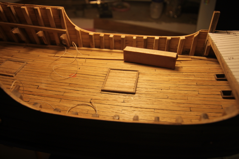

Ringrazio gli amici di "passione" e aggiorno un po il wip con gli ultimi lavori,
avevo terminato a gran linee "l' armamentario" presente sulla Santa Maria ho visto che in altri modelli sempre della S.M. vengono riportati 4 bombarde, in linea con la storia delle realizzazioni fatte nel tempo... chissa come sarà stata?, comunque procediamo, rispondendo alla logica costruttiva sono andato avanti nella realizzazione dei particolari presenti sul ponte principale,
per cui sono passato ai due boccaporti presenti che servono per accedere alle stive, visto la realizzazione con le ordinate lasciargli aperti a vista non era la migliore soluzione estetica per cui li ho "chiusi" mettendoci le tavole, qui viene riportato quello centrale, anche l'altro piu' piccolo è stato chiuso,
sono visibili le corde che serviranno a legare alla murata l'affusto delle bombarde, ho realizzato la carrucola che serve per manovrare la vela maestra è posta nel fasciame di poppa parte di questa esce in esterno (non ricordo il termine preciso,,, ma visto che in seguito ho sbagliato nella realizzazione, e di conseguenza dovro' rifarla, avro' modo di leggere il termine esatto del particolare), per farla ancora piu' strana ho utilizzato il legno d'edera, ho letto da qualche parte che veniva utilizzato per lavori di ebanisteria, ma a me in questo caso non ha portato "bene
è si,,, in certe situazioni la "misura" fa la differenza... e me ne accorgero' in seguito...credevo che non fossero importanti, sbagliavo e poi

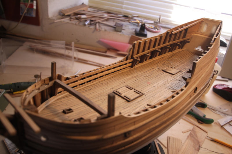

comunque , misure a parte,
sono andato avanti terminando i boccaporti e iniziando a posare il fasciame interno,
Allegato 317253
Allegato 317254

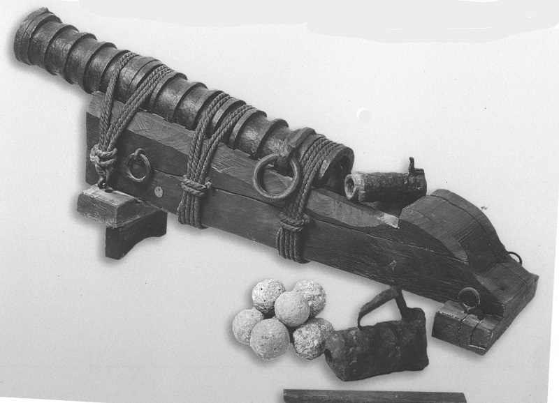

e poi ho iniziato a rifinire le bombarde, quelle riportate nella Santa Maria dovrebbero essere bombarde grosse ad anima lunga che erano realizzate in barre di ferro a doghe (come le botti) saldate e tenute ferme da robusti cerchi in ferro, con sistema di retrocarica a mascolo alla culatta, che a causa degli inevitabili difetti del collegamento (eravamo nel 1400/1500) non consentiva l' impiego di grandi dosi di polvere da sparo, utilizzando per il tiro palle in pietra, gli affusti (detti ceppi) erano ricavati da grossi tronchi di quercia scavati, e per ruote molte volte avevano dei tavolacci,
riporto il disegno e l'immagine di una bombarda e la schematica del sistema di retrocarica a mascolo, informazioni e immagini che cerchero di utilizzare per la realizzazione delle bombarde,
Nome:   bombarda .bmp
Visite:  955
Grandezza:  251.1 KB

l'inserimento delle foto ha avuto qualche problema, riprovo ad inserirle
seguendo l'ordine che era stato utilizzato in precedenza,( se eventualmente è possibile la loro ricollocazione nel post precedente da parte di qualche amministratore del sito )
l'ingrandimento per far vedere un "mascolo" accanto alla traversa del ceppo, mancano ancora dei particolari, seguiranno dopo
a risentirci
luponero
