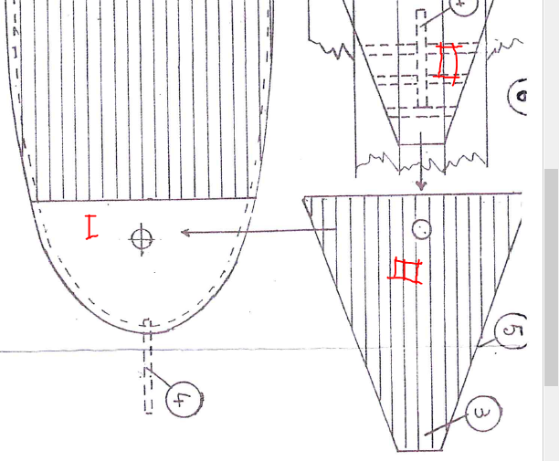

Salve a tutti,
sono un neo costruttore di modelli navali ed un neo iscritto a "Forum Modellismo.net" , la ragione è molto semplice, scambiare opinioni ed in particolare avere indicazioni, suggerimenti e soluzioni da veri professionisti del modellismo navale.
Quale primo lavoro ho scelto il modello della Santa Maria della mini Mamoli.
Ma, purtroppo, dopo aver completato il tavolato a poppa ed in coperta sono rimasto bloccato poiché non riesco a comprendere la parte della costruzione del sotto castello di prua, in particolare della "mensola" (come da allegate istruzioni).
Potrebbe qualcuno darmi suggerimenti in merito?
Grazie
Palombaro

La coperta (I) voleva lunga fino a prua, ma forse la Mantua non lo ritiene necessario perché resta sotto il castello; il "tetto" del castello (II) forse è la mensola di cui parli, e viene listellato e rifilato (III) poi messo sopra la murata di prua e sostenuto da traverse sul "becco" (o piccolo sperone) della ruota di prua.

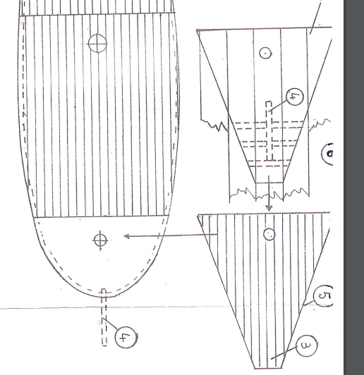

Grazie Paolo e grazie anche a te Cervotto per le indicazioni che mi avete dato, ma finora non ci ho capito molto dal disegno relativo al montaggio della mensola del castello di prua della Santa Maria della Mini Mamoli, (tutto il resto del disegno relativo alla costruzione è molto facile).
Pertanto ho provveduto ad allegare altra parte del disegno che potrebbe farmi avere esatte indicazioni sull'assemblaggio.
Resto in attesa di vostri suggerimenti.
Grazie.
Palombaro

A me sembra abbastanza semplice; mettere le traverse sul "becco" della nave 4; listellare e rifilare il tetto del castello 5; sistemare il tutto in posizione sopra il castello.

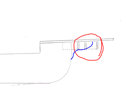

Grazie Cervotto per la tua sempre preziosa consulenza, ma per uno come me che all'inizio "non sa leggere e scrivere" sarebbe di ausilio un disegno di riferimento.
Da parte mia ho interpretato come da disegno allegato (prospetto laterale la sistemazione della mensola al castello di prua.
resto in attesa di tuo parere.
Cordiali saluti
Palombaro

La posizione della "mensola"-tetto di castello è giusta, ma cosa sono quei "pali" verticali? (rosso) dovevano essere orizzontali sopra il "becco" di prua (blù)

Si Cervotto, hai ragione, comunque il disegno mostra la sezione laterale della prua della Santa Maria, in effetti quei "pali" sono verticali (rosso) nella sezione laterale, mentre nella sezione frontale sono orizzontali (blù) sopra il "becco" di prua.
Credo che si intendesse la stessa cosa.
