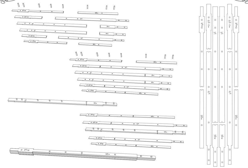

Ciao Amedeo, scusa un'altra invasione, secondo te come si prosegue per costruire gli alberi? In foto le istruzioni visive per l'albero maestro che in pratica è anche l'unica.
Grazie
Grazie
Allegato 435427
Ciao!
Io suggerirei di usare, come sistema di fissaggio e centraggio dei pezzi, del filo di ottone, ma non incollarlo, in modo da poterlo estrarre dopo l'incollaggio. Vanno bene anche dei chiodini del giusto diametro.
Oppure fare delle spine di legno, che poi non estrai, ma viene più complicato, e devono essere dello stesso colore, materiale e con la venatura nella stessa direzione, in modo da diventare poi invisibili.
Una volta asciugata la colla, il "quadrello" che ne deriva prima lo porti da 4 a 8 facce (ottagono), poi a 16 facce, poi con la cartavetro o le limette lo arrotondi definitivamente.
Ho visto questo strumento, molto interessante (certo, per un albero da 10mm forse non è relaizzabile, ma chissà...) - https://www.pettigrews.org.uk/lm/page030a.htm
L'uso dello strumento si può vedere qui: https://www.youtube.com/watch?v=KaWI...sWw-A&index=65 al minuto 20:49
Grazie, darò un’occhiata ai link segnalati. Riguardo al sistema di centraggio e fissaggio sono previste delle spine quadre da inserire e incollare in quei fori che si intravedono nei pezzi. Comunque grazie e buon lavoro a te

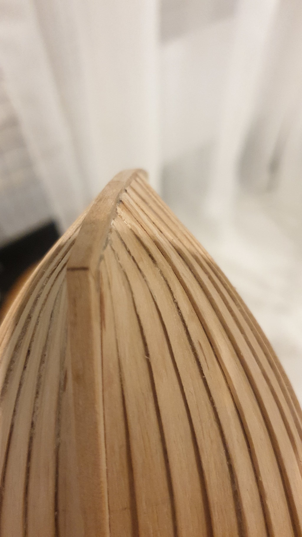

Piano piano sono andato avanti e ho completato la posa del fasciame clincker della barca.
Come si può vedere nelle tre prime foto, nonostante abbia tenuto in acqua i listelli per una ventina di minuti, prima di metterli in posa a secco per dagli la forma, al momento dell'incollaggio non si sono adagiati bene sulle coste, e fra i listelli nei punti più critici si sono venute a creare delle fessure.
Il problema è causato più che altro da un quartabuono eseguito probabilmente non a regola d'arte, quartabuono che mi è risultato particolarmente ostico da fare in quanto è capitato di spezzare almeno quattro coste durante l'operazione...
Mio malgrado - perché sapete ormai che non mi piace! - sono dovuto ricorrere allo stucco
Ho acquistato il barattolino più piccolo che ho trovato (250 grammi) di stucco per legno color faggio, come il materiale del fasciame, della Bioteks (Tikkurila), con il quale (foto 4) ho riempito tutte le fessure dello scafo esternamente.
Dopo la carteggiata (foto 5) il risultato mi sembra abbastanza soddisfacente, considerato che comunque ho deciso di colorare lo scafo, quindi non si vedrà lo stucco.
A prua ho cercato di portare "a zero" lo spessore del clincker: tra il colore chiaro del faggio e il biancastro dello stucco, non si vede bene se è tutto regolare. Quindi occorrerà dare una prima mano di colore per uniformare tutto e vedere se c'è da apportare qualche ulteriore lavorazione (ne sono più che certo!). Anche sullo specchio ci sarà da sistemare ancora qualcosina.

Nel frattempo ho realizzato il sostegno della barca (la dima iniziale non serve più) e ho messo di nuovo mano alle serrette e al listello che ci andrà sopra.
Se ricordate, secondo le istruzioni le serrette delle panche avrebbero dovuto essere posizionate prima del fasciame, e io invece ho deciso di posizionarle dopo la posa del fasciame.
Per prima cosa ho riportato le serrette in piano: erano state piegate con acqua all'inizio della costruzione. È bastato rimetterle in acqua per una ventina di minuti, e poi le ho messe "in pressa" sotto ai 4 volumi del 74 cannoni di Boudriot: in totale pesano 10 chili, più che sufficiente.
E ho ricominciato tutto daccapo, anche perché la prima volta le avevo piegate sbagliate: il listello di dritta a sinistra e a rovescio - nelle istruzioni non c'è nessun riferimento numerico, quindi è facile confondere i pezzi che sono simmetrici.
Come ho fatto ad accorgermi che erano sbagliate? Guardando su YouTube i video della costruzione di Vladislav Zhdan, che deve aver montato il prototipo, già allora riscontrando degli errori di progettazione e taglio del kit.
Black Bucaneer, a te deve essere andata di lusso, amico mio!
Nelle nostre conversazioni Whatsapp mi dici di non aver avuto tutti questi problemi, ergo hai preso un kit di un lotto successivo, rielaborato con l'eliminazione dei difetti riscontrati evidentemente da altri modellisti!
Quindi ecco le serrette nuovamente in acqua e riposizionate a secco in asciugatura.
