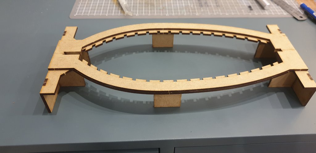

Per prima cosa, bisogna montare la dima dove andrà posta la chiglia con il suo dritto e la sua ruota, e a seguire tutte le coste.
La dima si compone di 12 parti, in MDF, tagliate al laser (foto 1).
Il montaggio di per sé non presenta alcunché di difficile o particolare.
I pezzi si incastrano fra di loro abbastanza bene, anche se un po' "laschi".
Monto e/o accoppio sempre tutto a secco, prima di incollare qualcosa, soprattutto quando i pezzi sono da "ripulire" dal nero del taglio laser.
Una cosa che ho imparato qui in Russia: "sette volte misura, una volta taglia"
E nonostante ciò, non mi sono venuti ben accoppiati i dettagli della foto 2 (tenuti dai morsetti: molto probabilmente sono leggermente "scivolati" sul vinavil quando ho messo i morsetti e si è creato uno "scalino" e disaccoppiamento di circa un paio di decimi di millimetro - li ho sentiti con l'unghia).
I sostegni ai due estremi di questo insieme presentano 4 denti da incastrare degli elementi piani (foto 3).
Mi hanno fatto pensare quei due dentini dall'altro lato, che non fanno poggiare il tutto in piano.
Le istruzioni non dicono niente in proposito, e allora sono andato a vedermi il WIP di Vladislav Zhdan, in modellista anziano molto conosciuto e seguito in Russia (per chi è interessato, il suo WIP è sul canale Youtube qui: https://www.youtube.com/watch?v=dSSe...wzVSw8HjO1_L-F)
Zhdan fa vedere che quei dentini vanno eliminati! (foto 3).
Nella foto 4 la dima completata.

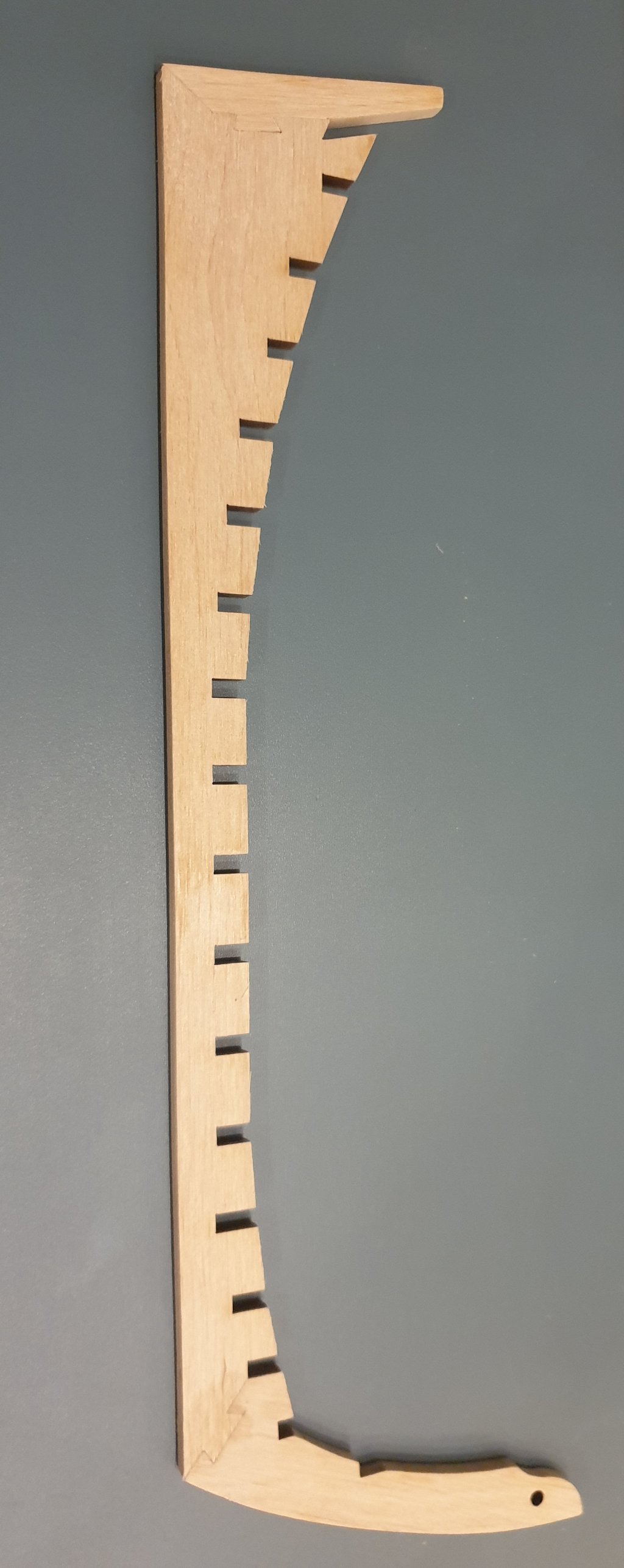

A seguire, si staccano chiglia, ruota e dritto.
Qui per me sono iniziati i "problemi".
Gli incastri sono fatti davvero male: anche senza togliere il nero del taglio laser (lavorando con la limetta o la cartavetro si può modificare un po' il profilo dei pezzi) le parti si accoppiano in modo molto blando, lasciando delle fessure piuttosto evidenti.
Parlandone con un "concorrente" (l'amico Igor della Falkonet), siamo giunti alla conclusione che ciò può essere stato causato dal cono del laser in fase di taglio: dice Igor che se non è ben settato, crea poi problemi nell'accoppiamento dei pezzi. E così è per me, infatti...
Nella foto 1 le tre parti.
Nella foto 2 l'insieme incollato.
Il legno usato è ontano (Alnus).
Gli ontani sono alberi, generalmente di piccola taglia, o cespugli, del gruppo delle betulacee, quindi il legno tende al molto chiaro quasi bianco. Come il legno di betulla, è molto morbido.
Nonostante i suoi 4mm di spessore per la chiglia, è facilmente piegabile, per cui bisogna fare attenzione a non imbarcare la chiglia. Nella foto 3 il foglio da 4mm di spessore che contiene queste parti.
Nella foto della chiglia montata non si nota molto l'imprecisione degli incastri, perché sono stati "riempiti" con la polvere di levigatura e colla vinilica.
Notate un particolare: la numerazione incisa sul pezzo. Non è un caso. E non si può nemmeno dire che "eh, ma tanto poi con le coste e il fasciame in quel punto non si vedranno..." - vedrete infatti in corso di montaggio che moltissimi pezzi, anche in punti a vista, hanno il numero inciso ben visibile! Per eliminarlo occorre una buona dose di carteggio, con l'inevitabile problema di modificare la geometria della barca!

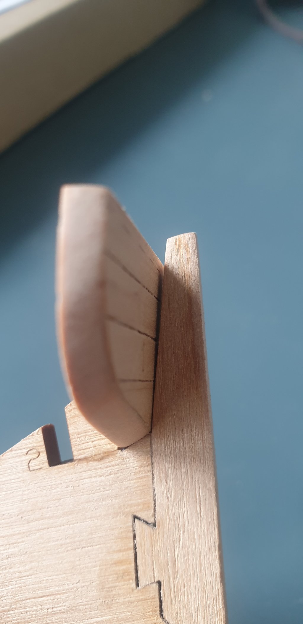

Ho iniziato proprio da quest'ultimo a lavorare.
Il pezzo presenta un'incisione che indica il materiale da eliminare per realizzare il quartabuono: un buon aiuto, che permette di sgrossare il quartabuono fin da prima dell'installazione, così che - quando dovrà accettare i corsi di fasciame - gli aggiustamenti penso che saranno minimi.
Sul lato esterno sono incise anche le posizioni delle tavole che andranno a ricoprire lo specchio.
OK, in questo caso il numero 1 verrà completamente coperto, meno male!
Dopo aver inserito a secco lo specchio nella chiglia, ho tracciato le varie linee di mezzeria, come riferimento per quando andrà incollato.
E ci risiamo con i problemi di incastro!
Inserendo lo specchio, senza nemmeno sforzare tanto (è ontano, ricordate? un legno morbido...) si è spezzato il primo pezzo!
Si vede nella foto 3: ho dovuto incollarlo con il cianoacrilato, una colla che io personalmente ho iniziato ad aborrire nel modellismo navale! Ma tant'è...
Nella foto 4, oltre a vedere ancora l'incollaggio con il cianoacrilato, si può osservare l'angolo di quartabuono dello specchio.

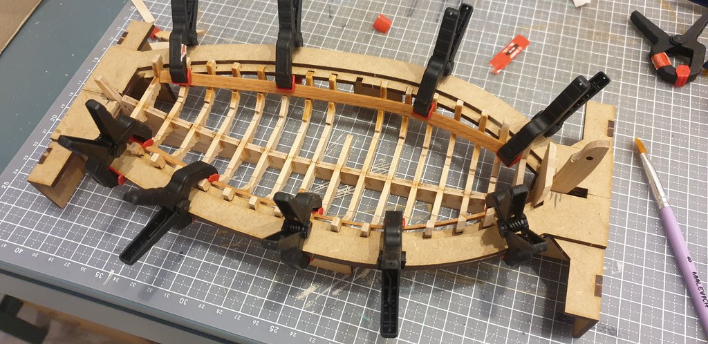

SERRETTE
Le istruzioni dicono di posizionare le serrette inferiori, poi quelle superiori e poi il pagliolato a fondo scafo. Solo poi si inizierà a fasciare lo scafo.
Ho seguito le istruzioni e preparato le serrette inferiori.
Sono in faggio, spessore 1,5mm come ho detto prima.
La tavoletta da cui vengono estratte non è "bella" a vedersi: dal lato posteriore (rispetto al taglio laser) non è propriamente levigata, dal lato a vista (quello dove tocca il laser) ci sono evidenti i segni della sega circolare che ha tagliato la tavoletta!
Ciò inevitabilmente significa passare cartavetro da 240, poi 400 ed infine 600 per avere una buona finitura della superficie.
Immaginate ora quanta segatura si fa, ma soprattutto quanto materiale viene tolto = togliere spessore alla tavoletta!
Ho messo le due serrette a mollo in acqua calda per mezz'ora (nel frattempo ho cenato) e devo dire che si sono ammorbidite abbastanza, ma non proprio in modo ideale.
In foto le vedete tenute dai morsetti mentre asciugano per prendere la forma. Non sono ovviamente incollate.
Le ho lasciate così per una notte intera.
Al mattino le ho liberate dai morsetti: la forma l'hanno presa abbastanza bene, ma non in modo ideale. Dovrò fargli fare un altro bel bagnetto in acqua calda...
Ma questo un'altra volta!
