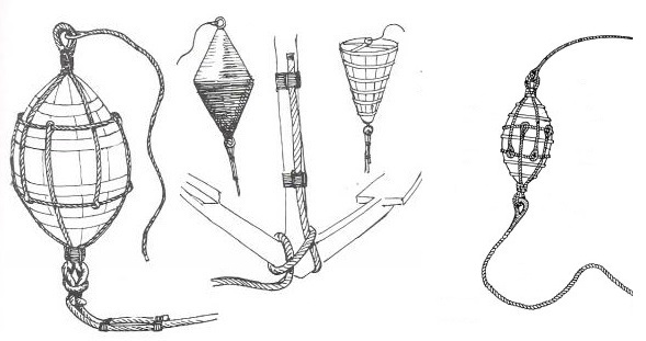

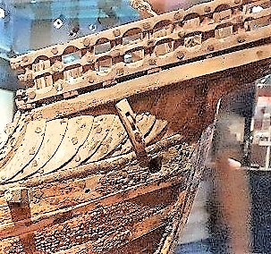

Con il gavitello hai fatto un ottimo lavoro, ma forse all'epoca non si usava. Questa è una incisione dell' epoca, l'incisore ha messo persino i bertocci di trozza (rosso) ma non vi è traccia di gavitello. Vi sono altre navi (blù) ma senza gavitello, inoltre anche dipinti, stampe, incisioni, di galeoni del 1500 non hanno i gavitelli, si vedono chiaramente solo nel 1700.

Bellissimo il gavitello e bellissimo il passo a passo della sua costruzione , non so se è adeguato all'epoca storica ma è davvero ben riuscito 👍 , lo terrò a mente .
Facciamo una via di mezzo, sulla Sovrana del 1637 c’era..Un'altra Coca spagnola da kit AMATI-image1633776978.718953.jpg

La cocca però è del 1450 circa e nelle stampe dell' epoca che ho messo (ma ce ne sono altre) i gavitelli non vengono messi anche se vi sono particolari più minuti.

Buonasera a tutti,
vi ringrazio tutti per i Vs. graditissimi e utili commenti.
@ Cervotto: agli inizi di questo cantiere, cercando documentazione, mi ero imbattuto in questo modello con i gavitelli:
Allora mi era piaciuto tantissimo, adesso un po' meno, mi sembra "artefatto" e poco naturale. Però mi ha fatto venire l'idea dei gavitelli, anche se a ragione non sembra ci siano tracce evidenti all'epoca. E' anche vero che ci sono raffigurazioni di navi senza ancore, senza occhi di cubìa e via andare. Forse, messi in quella posizione, erano poco visibili dall'esterno...chissà chi è stato il primo a usarli!
Comunque, avendo fatto la fatica di costruirli, li metterò senz'altro in opera tanto i miei committenti (moglie e figlia) non distinguono una piroga da una corazzata!
Buon proseguimento a tutti i modellisti!

Dalle foto vedo che la cima entra nell’occhiello mente credo che il gavitello stivato è appeso ad un gancio.

Ciao Davide,
mi ha fatto impressione la tua avventura fra giudici che si dividono e assegnano le medaglie...che umanità deteriore! pensavo fosse un ambiente migliore. Pazienza
Per quanto riguarda il gavitello, anche io ne avevo visto uno con in cima un gancio, ma poi ho seguito questi schemi:
Riguardo la fedeltà storica dei gavitelli sulle navi medievali, è vero che non sembra esistere documentazione figurativa, all'epoca. Però è anche vero che erano particolari probabilmente ritenuti poco interessanti, tant'è vero che nemmeno in un libro del 1677 sono elencati:
Infatti passa da bordage a bouge non menzionando la bouée.
Però in un altro volume, "Sailing Ship - di E. K. Chatterton del 1909" si trovano delle indicazioni molto interessanti. A pagina 147 si trova scritto:
Traducendo le frasi comprese fra le barre rosse si ha:
Inoltre l'Inghilterra ha un grande debito con Riccardo I, per l'attenzione da lui riposta verso la legislatura marittima.
E' interessante notare la cura che fu presa per evitare che le navi si incrociassero le ancore l'una con l'altra, perché fu ordinato che tutte le ancore dovevano essere indicate da boe..
E' quindi dichiarato che ai tempi della crociata di Riccardo I vi erano già delle boe utilizzate per segnalare le rispettive ancore.
Le boe sono ancora menzionate a pagina 178:
dove la frase indicata forse potrebbe suggerire che botti(?) di sughero erano usate come galleggianti per le ancore
Per finire, a pagina 185:
le boe sono elencate come normale materiale a bordo, insieme alle lanterne, eccetera.
Non sono uno storico, per cui non sono in grado di valutare la competenza e la scrupolosità del signor Chatterton, però sono contento di aver trovato qualcosa che supporta la mia scelta.
Ovviamente, dopo la fatica che mi è costata, avrei messoi gavitelli anche contro ogni evidenza storica...
Buon proseguimento a tutti!
Rodolfo
