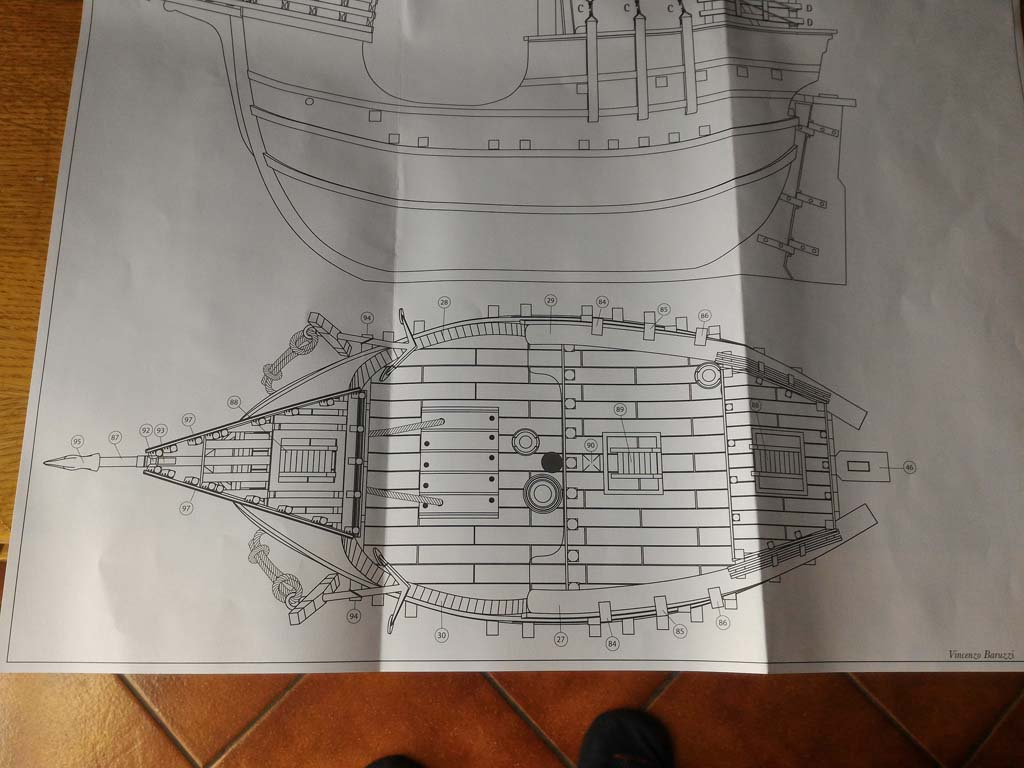

Ho pagato questo kit 90 euro, inserisco tutte le foto. Una volta aperta la confezione troviamo i piani di costruzione in bianco e nero, però non sono completi, ovvero non ci sono i riferimenti per costruire la chiglia, con ordinate ecc ecc, leggendo ho letto che nei kit "economici" è una cosa comune, correggetemi se sbaglio.

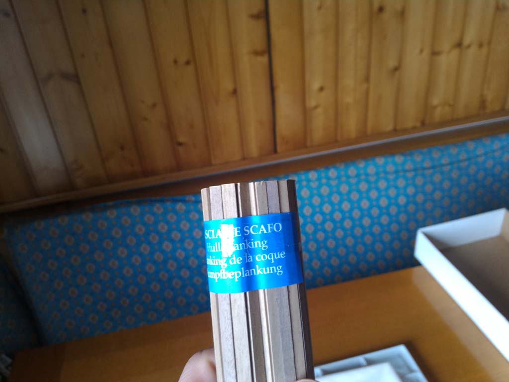

Subito in primo piano è presente un contenitore con tutti i fregi, il cordame, chiodi per il fasciame ecc, quindi dotazione completa. Presenti tutti i listelli, certi sono ben contraddistinti con una targhetta, per esempio i listelli del primo e del secondo fasciame sono ben suddivisi, ed anche quelli dei ponti. Poi ci sono altri listelli che vedrò in fase di opera. Presente anche la tela per la vole, molto bella al tatto.
In conclusione tutta la struttura, chiglia, rinforzi, ponti ecc sono tagliati al laser, e mi sembrano davvero ma davvero ottimi. Insomma direi che il kit è completo. Bisogna comprare la colla vinilica, raspini, carta vetrata e poco altro che in fase d'opera andrò ad analizzare. Il prossimo post sarà dedicato ad un video del kit. E poi inizierò spero presto con il cantiere, ma prima devo costruire uno scaletto.

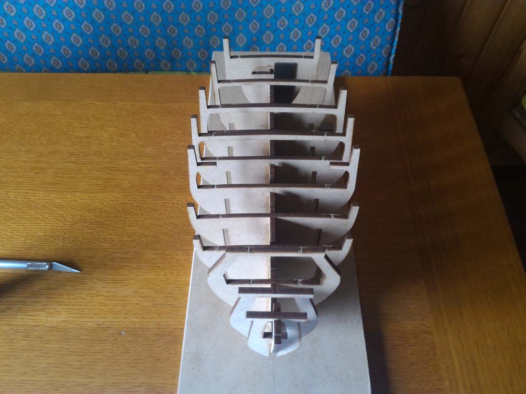

Oggi primo giorno di cantiere, il mio primo cantiere. Mi sono cercato gli strumenti minimi indispensabile per cercare di fare un lavoro più pulito possibile. Ho preso una squadretta metallica per verificare il parallelismo sullo scafo. Per prima cosa ho controllato che tutte lo ordinate ed la falsa chiglia fossero ben dritte, e lo erano.
Poi ho presentato tutta la struttura, ho controllato che non ci fossero problemi, ed ho iniziato ad incollare, ogni ordinata lo controlla. Ho poi incollato diversi rinforzi segnati sull'ottimo manuale amati. Ho fatto diverse foto per farvi vedere il risultato. Ho controllato bene ogni angola calibro alla mano. Adesso aspetto 1 giorno per aspettare che la colla asciughi per bene. Ho passato bene il pennello con colla vinilica leggermente diluita, una volta incollato tutto, per avere tutto lo scafo molto solito. In conclusione ho fissato lo specchio di poppa, misurando con il calibro ogni angolo.
Il passaggio successivo sarà fare l'angolo di quartabuono. Pensate sia meglio mettere ulteriori riempimenti a poppa e prua per il primo fasciame?
Ogni suggerimento è ben lieto.

Direi che sarebbe meglio metterli visto che sono posizioni molto curve e un semplice appoggio sulla ruota di prua e a poppa "potrebbe" non essere sufficiente.
