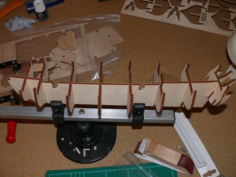

predefinito ecco le prime foto
posto le prime foto .......... spero di aver fatto un buon lavoro........chiedo scusa in anticipo ma nn snn un bravo fotografo........

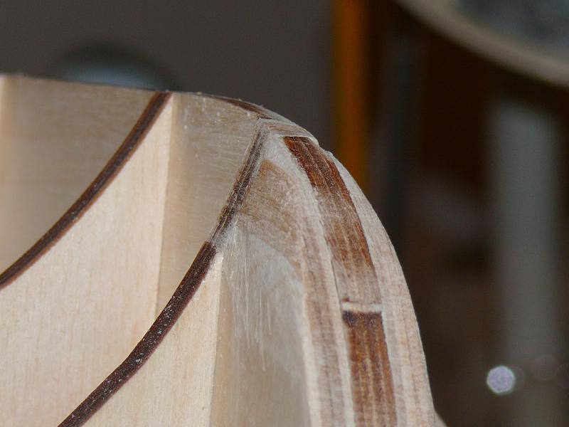

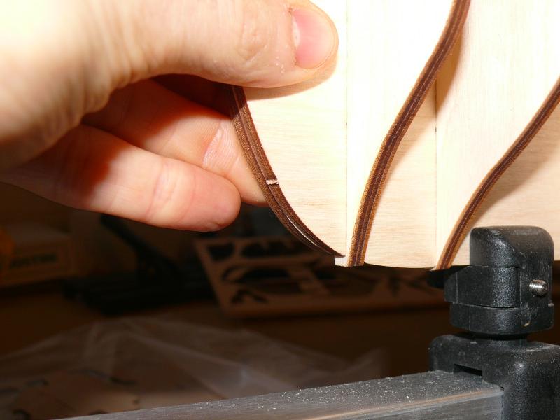

predefinito piccolo dubbio
mi titrovo con due pezzi di cui nn conosco il nome.... che vanno incollati nella parte anteriore della nave che dovrebbe chiamarsi prua..... credo..........però ho un dubbio sulla posizione. posto qualche foto esplicativa......
credo che la prima posizione sia quella più corretta anche perschè se no il falso ponte come lo incollo? aspetto lumi..................

Vecchio 28-12-11, 02:15 PM   #6
Registrato dal: Jun 2009
residenza: torino
Messaggi: 4,215
SergioD inizia ad ingranare.
ciao penso che tu abbia ragione comunque ti posto foto di altro lavoro se ti sono di aiuto.da quello che si vede dalle foto le false ordinate che terminano alla chiglia a mio modesto parere aumentano di molto lo spessore della futura falsa chiglia ,considerando poi ancora il fasciame che andrai a posizionare.in merito le istruzioni cosa dicono di levigare parecchio e assottigliare?

Vecchio 28-12-11, 02:28 PM   #7
L'avatar di Avenger
Registrato dal: Nov 2011
residenza: Santa Marinella (Roma)
Messaggi: 946
Avenger è un newbie...
Verifica le altezze degli scalmotti (le punte che fuoriescono dalla linea del ponte) Anche io penso che vada a filo ponte come nella prima posizione, ma questo ti comporterebbe un grosso lavoro di scartavetratura sulla parte surva dell'ordinata per portarla a filo della falsa chiglia, e poi un altra scartavetrata per fare l'angolo di quartabono...

Vecchio 28-12-11, 02:48 PM   #8
L'avatar di Somis
residenza: Merano (BZ)
Messaggi: 720
Somis è un newbie...
Ciao Daniele, anch'io ti consiglierei di vedere se i piani indicano più in dettaglio a che altezza incollare i due pezzi sui quali poi appoggeranno le estremità dei listelli del primo fasciame.

Vecchio 28-12-11, 03:10 PM   #9
L'avatar di daska23
Messaggi: 210
daska23 è un newbie...
predefinito mmmm
Allora ho rivisto i disegni e nn so cosa pensare........ il ponte sembra in discesa e cio giustificherebbe la seconda posizione anche in prospettiva della posa del primo fasciame. i disegni sono poco esplicativi........ però

Vecchio 28-12-11, 03:18 PM   #10
L'avatar di daska23
Messaggi: 210
predefinito Trovato
Prima posizione e carta vetro....................

Vecchio 28-12-11, 06:29 PM   #12
L'avatar di daska23
Messaggi: 210
ops...... ho letto il messaggio in ritardo.........comunque ho incollato le guanciole e le ho portate a livello della chiglia....... mi sembra venuto bene.... domani metto qualche foto...... e poi si passa ad incollare i finti ponti....
