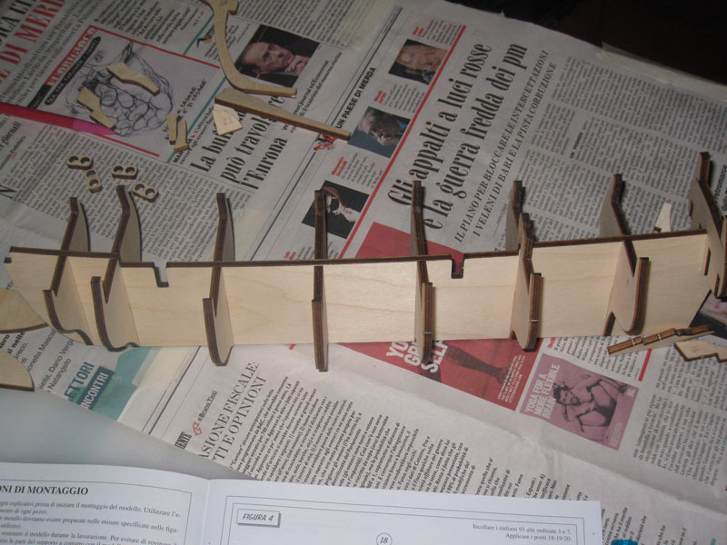

Finalmente ieri pomeriggio è arrivata e ieri sera ho potuto metter mano alla scatola!
Appena aperta ho notato che le vele vanno tagliate e cucite...disastro!
Comunque ci penserò più avanti, quando di disastri ne avrò fatti già tanti
Purtroppo oggi e per tutto il week end non avrò tempo di stare dietro alla costruzione, ma sarò a in vacanza a Firenze con in testa i cannoni, le sartie e il fasciame del mio vascello!!
Vabbè, da lunedì mi metto sotto! Come vi allego sotto, ho provato a montare le ordinate (senza colla) e già ho i primi dubbi. Mi spiego: ho notato che sia sopra (verso il falsoponte) che sotto la chiglia, qualche ordinata spunta e non di poco... Devo carteggiarle e portarle in piano? Se si, sotto non sarà un grosso problema data la forma a punta, ma in alto arrivare in pari su tutta la larghezza dell'ordinata non è semplice!

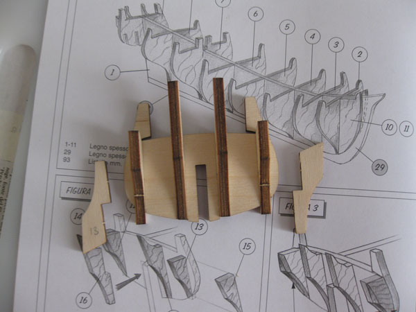

Altra (e per ora ultima) domanda: nell'ultima ordinata mi chiede di inserire una sorta di spessori per lo specchio di poppa (e di rastremarli). il problema (e qui sarebbe utilissimo il consiglio di chi ha già montato questa nave) è che due pezzi di questi spessori che mi dice di affiancare esternamente, così come sono è impossibile inserirli, quindi dovrei tagliarli (quasi a metà). Ma ho paura di star già facendo un tragico errore visto che mi par strano che dei pezzi sagomati vadano già tagliati per essere inseriti.
HELP!

I° Cantiere - Adventure (Amati)-img_2687.jpg   I° Cantiere - Adventure (Amati)-img_2688.jpg   I° Cantiere - Adventure (Amati)-img_2690.jpg
I° Cantiere - Adventure (Amati)-img_2691.jpg   I° Cantiere - Adventure (Amati)-img_2692.jpg   I° Cantiere - Adventure (Amati)-img_2693.jpg
I° Cantiere - Adventure (Amati)-img_2695.jpg   I° Cantiere - Adventure (Amati)-img_2697.jpg   I° Cantiere - Adventure (Amati)-img_2698.jpg

Intanto tra un preparativo alla partenza e l'altro, mi son controllato che la chiglia fosse dritta (sembra esserlo), ho rifinito le ordinate (dai segni di unione alla lastra di compensato) e ho incollato la prima ordinata facendo attenzione alla squadratura... Ho dimenticato qualcosa?

......... ho notato che sia sopra (verso il falsoponte) che sotto la chiglia, qualche ordinata spunta e non di poco... Devo carteggiarle e portarle in piano? Se si, sotto non sarà un grosso problema data la forma a punta, ma in alto arrivare in pari su tutta la larghezza dell'ordinata non è semplice!
per la prima domanda, se ho ben capito, devi livellare le ordinate con la falsa chiglia lavorando sugli incastri cioè togliendo un po di materiale se l'ordinata risulta "alta" o aggiungendo uno spessore se risulta "bassa"
per la seconda domanda vedi di mettere una foto per far capire meglio il tuo problema
Perfetto, per il primo punto ho capito. Grazie sei stato chiaro e conciso

Per il secondo punto, "L'ultima ordinata su cui vanno montati sei spessori per la base dello specchio di poppa" le foto sono le ultime tre del mio primo post.
Comunque appena riesco ne scatto di più chiare...
Il problema è che su quell'ordinata vi sono 5 "solchi". Uno per inserire l'ordinata stessa sulla chiglia, due per due spessori grandi subito vicino alla chiglia, e altri due per due spessori più piccoli e più esterni. Quindi mi avanzano due spessori che le istruzioni dicono di affiancare a quelli esterni, ma hanno una forma non compatibile a stare in quella posizione...infatti sono uguali a quelli da inserire nei solchi dell'ordinata...

come da disegno,i pezzi 12 e 13 vengono rispettivamente incollati con i 14 e 15. Se osservi bene la figura dove dice RASTREMARE e riporta due frecce,i due pezzi piu' esterni non sono piu' squadrati bensi' riportano la sagoma dell'ordinata dove sono incollati.
Siccome i listelli che saranno incollati x formare lo scafo arrivano in quel punto a terminare,se non "scarichi" o meglio "limi" sia l'ordinata che i pezzi 14 - 15 i listelli stessi appoggeranno su uno spigolo e non sul piano dell'ordinata (che e' sbagliato) in modo che ci sia un buon appoggio.
Questa e' piu' o meno la spiegazione, quando torni dal w.e. si postera' qualche foto piu' esplicativa.

ok, credo di aver capito il tuo secondo dubbio, ovvero sul pezzo 15 ti ritrovi un dente di incastro che non trova il corrispettivo alloggio sull'ordinata.
Non so perchè Amati lo abbia pretagliato in questo modo, ma ritengo che devi eliminare la parte che ti ho tratteggiato nella prima foto per ottenere una pezzo simile a quello indicato con la freccia nella seconda e che incollerai guancia a guancia con il 13.
poi dovrai rifilare le eccedenze "fuori ordinata" ed infine sagomare secondo il giusto angolo di quartabuono (ma questa è un'altra storia di cui parleremo dopo)

I° Cantiere - Adventure (Amati)-img_2700.jpg   I° Cantiere - Adventure (Amati)-img_2697.jpg

Anch'io la vedo come voi, la cosa che mi puzzava era il perché fare un pezzo (anche complesso) se poi per usarlo devo ridurlo quasi della metà?
Questo mi faceva pensare d'esser io in errore... Ma se anche voi la pensate così...allora taglio e via!
