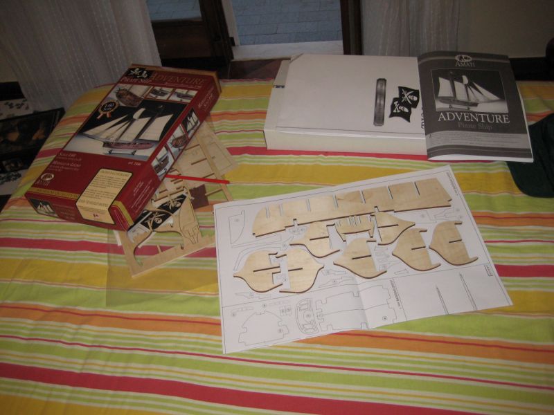

Ecco il mio secondo cantiere!
Modello AMATI ADVENTURE... adoro le Navi pirata...

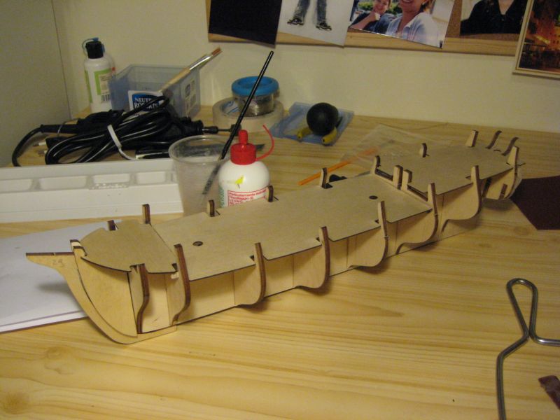

Ho iniziato circa 1 settimana fa.. lavorando nel poco tempo libero post lavoro... ecco le foto del cantiere...

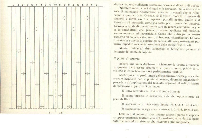

Mi servirebbe qualche dritta su come realizzare i ponti... voglio usare la tecnica trovata su libri di modellismo.. cioè quella a specchio ma i Vs consigli son ben accetti!
Grazie in anticipo!

Vai tranquillo con i ponti a specchio.....è l modo migliore per l'inserzione degli stessi.
Occhio al fasciame di poppa!!!...è decisamente Balordo! (Lo sta facendo mio Figlio)...se vuoi un consiglio:Creati dei "riempimenti" in Balsa.

--Come ho letto su altri post.. il ponte a specchio prevede di dividere in 2 parti speculari il ponte.. e poi scegliere se alternarli a 2 o a 4... l'immagine parla da sola..
accetto il consiglio di AMMIRAGLIO e procedo cosi

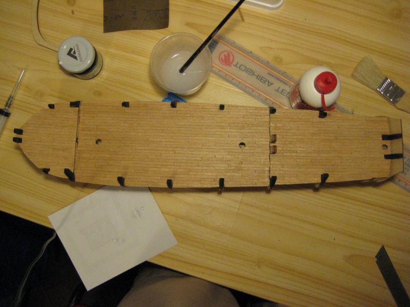

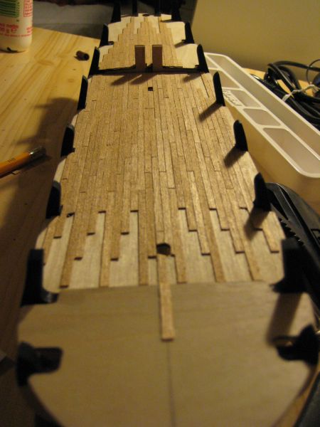

ecco a voi le ultime 2 - 3 ore di lavoro... sto realizzando la pavimentazione dei ponti.. non ho ancora completato ma qualche foto la posto ugualmente!

Prima di finire il ponte ti consiglio di fasciare lo scafo fin sulle murate perchè quei falsi scalmotti che hai dipinto di nero andranno tagliati e sostituiti con altri di dimensioni + reali!!
Ricopri gli scalmotti neri con dello scotch in modo che i listelli del fasciame non vi si incollino sopra!! Finito il fasciame taglia i falsi scalmotti e poi prosegui col tavolato del ponte coprendo la parte lasciate libera da quello che hai tagliato!!
Spero di essere stato chiaro!!
Ciao e buon lavoro!!
Ciao Paolo, ho letto il manuale amati e non ho trovato alcun punto dove dice di tagliare gli scalmotti o di sostituirli con altri piu reali.. cosa intendi di preciso? dovrei tagliarli e poi costruirli io da zero? ( ne vale la pena )

Come dice Paolone, spesso gli scalmi presenti sulle ordinate vanno rimossi (dopo aver realizzato il fasciame) e sostituiti con dei listelli più fini e quindi più realistici, ma nel tuo caso mi sembrano già abbastanza sottili quelli delle ordinate e pertanto non credo che vadano tagliati.
Unico consiglio, stai atteto quando vai a montare il fasciame perchè così sottili si rompono facilmente.

mi ricorreggo.. sfogliando le pagine successive al punto in cui sono fermo, ho letto che vanno rimossi gli scalmotti dell'ordinata 9.. per essere sostituiti con quelli forniti... bene, domani procedo al lavoro.. grazie per la dritta!

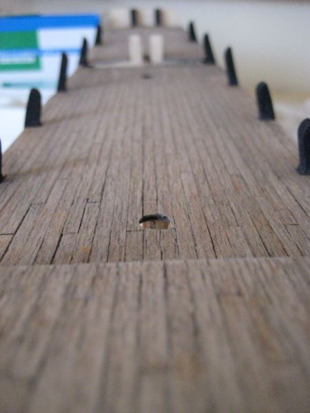

dopo il week end ecco lo status del lavoro:
Rimossi i 2 scalmotti come suggerito da Paolone...
Ponti ultimati con effetto invecchiamento.
Dovrei fare la chiodatura come da schema preso dal forum ma prima vorrei chiedervi se devo usare punte di chiodini... punte di stuzzicadenti.. o semplicemente disegnarli.
ecco alcune foto... accetto critiche/consigli..

Disegnali semplicemente, è il modo più semplice e il piu usato.
