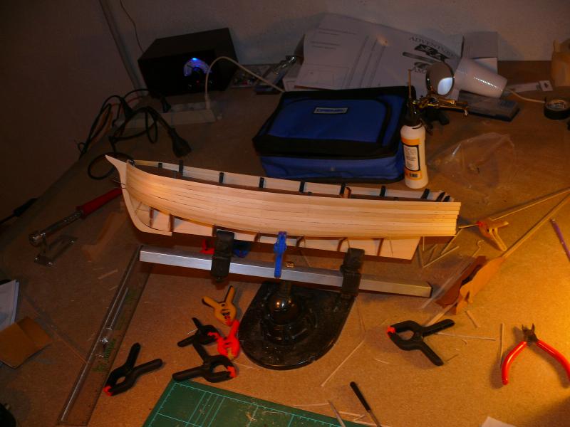

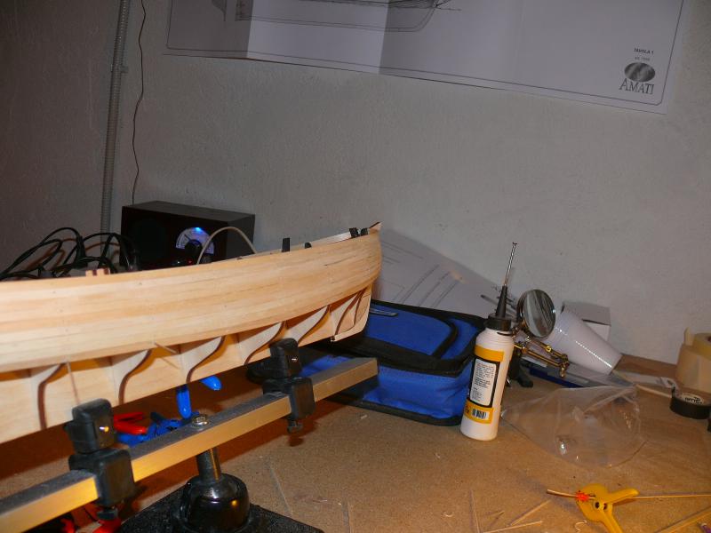

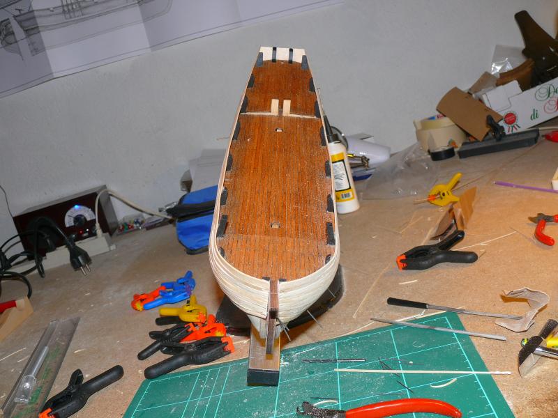

predefinito datemi un parere
Ecco un po di foto dopo qulache tempo di assenza........ è un lavoro solo parziale del primo fasciame.....vi prego siate clementi è la prima volto che ci provo.............
Aspetto qulache consiglio...............

Vecchio 29-01-12, 07:22 AM   #74
L'avatar di capitan red
Messaggi: 3,563
vedo che ti sta riuscendo bene ,a parte gli scalini a prua,si possono poi carteggiare, ma se riesci a farli meno sporgenti sarebbe utile, per il motivo che poi dovrai carteggiare,tanto, e mettere stucco. visto il lavoro che stai facendo e non avendo grossa esperienza, "alla via cosi'!"
ciao.
Dario
Vecchio 29-01-12, 08:51 AM   #75
L'avatar di daska23
Registrato dal: Nov 2011
Messaggi: 210
daska23 è un newbie...
lo so gli sclini sono il mio incubo, ma quella zona è delicata ho dovuto decidere tra una linea esasperata ma liscia oppure più morbida con qualche scalino di troppo.............
mi sa che poi metterò un po di stucco..............
