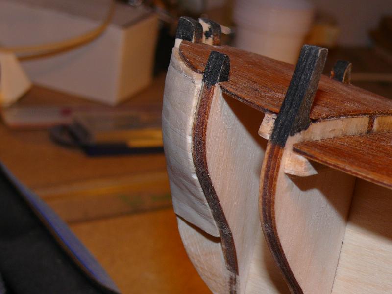

Visto che ho studiato tutta la sera (con mio figlio che mi saltava sulle gambe) ho deciso di rilassarmi un po con la mia bella.......... nave. In realtà non ho fatto nulla di concreto ma mi sono dedicato allo studio del primo fasciame.
Bene possibile che il progetto amati abbia un difetto.........?
Osservando le immagini sul forum di lavori già realizzati da altri sembra che ci sia un problema a prua. A tutti è venuta ripiena...... cioè sembra che ci sia un ginocchio........la linea non è fluida perchè la seconda ordinata (freccia gialla) rispetto alla terza (freccia rossa) è sovradimensionata....... almeno credo..............e ciò implica problemi di angolo di quarto uomo e spigolature........come risolvere il problema? qulache riempimento qua e la?
Vorrei realizzare una linea il più fluida e armonica possibile.
Posto qualche foto per spiegare la situazione.
Credo di aver illustrato la situazione............. aspetto lumi dai vecchi saggi............ notte
P.s. Spero di nn essere pedante, ma seconde me è un argomento che vale la pena di essere indagato........anche per chi in futuro si confronterà con questo modello. Ringrazio drakkar e mario per le foto prese dai loro wip. (ci tengo a precisare che non è una critica al loro lavoro che a fine cantiere si è rilvelato suberbo)

In effetti quello spigolo è bruttino. Senza escludere errori da parte del produttore (verificabili sul piano costruttivo, in particolare dalla vista in pianta e se esistente dal piano delle ordinate) ... io penserei anche ad una curvatura più "tonda" a prua non adeguatamente assistita dalle ordinate. Alla necerssità di realizzare blocchetti di riempimento, insomma ....

se hai dubbi di sovradimensione della ordinata 2, potresti,se non e' incollata metterla sulla tavola del disegno che le riporta tutte e appoggiare sopra,si vedrebbe se e' come dici.
poi c'e' un altro sistema, con tutte le ordinate montate (come da foto),prendi un listello sottile (0,5/1 mm.) lo appoggi sulla ordinata 1 e sull'ultima, se fosse piu' grande la 2 ,terrebbe distanziato il listello sulle altre ordinate. calcola che devi ancora fare l'angolo di quartobuono,che se non fatto ti andrebbe a creare uno "spigolo" proprio in quel punto ,dove forma la curva della ruota di prua , dovrebbe essere piu' armoniosa possibile.
ciao.

Allora.... prima di incollare le ordinate avevo controllato la dimensione sui piani e nn avevo trovato discrepanze.......in effetti provando ad appoggiare un listello produce il distanziamento sulle ordinate successive alla seconda..... Però non ho ancora fatto l'angolo di quarto buono e quindi credo che lavorandoci un po l'effetto incriminato si potrebbe ridurre.
Per quanto riguarda i blocchetti di riempimento, mi sn convinto che è assolutamente necessario sistemarli a prua dando appunto una forma leggermente più tonda e meno squadrata, in modo da creara una linea più fluida, inoltre pensavo di inserirli anche tra la seconda e la terza per sostenere i listelli e attenuare l'effetto di spigolosità....
Che ne pensate?

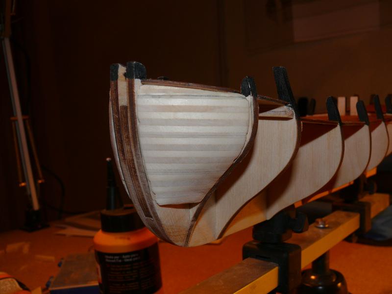

Finito di listellare i ponti..............
Quasi finiti i blocchetti di riempimento.........
E ora............... il fasciame......................

Hai fatto un ottimo lavoro, davvero complimenti.
I riempimenti di prua ti consiglio di rifinirli in sede pero', cosi' quando fai l'angolo di quartabuono (dalle foto ho visto che non l'hai ancora fatto) vengono modellati insieme alle ordinate creando una base d'appoggio bella precisa.

bravo, ottimi i riempimenti di prua,vedrai come aiutano,son contento che hai visto subito con il listello dov'e' il problema, importante il suggerimento di Tuvok , percio' buon lavoro.

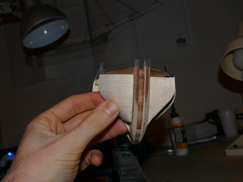

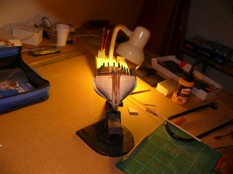

bene la tua domanda giunge a proposito.......visto che stavo per publicare le foto dei blocchetti finiti.....
Allora per realizzarli ho usato un compensato multistrato di credo 3cm (ma non ne sono sicuro). ho tagliato tre triangoli per lato e li ho incollati uno sull'altro. Poi li ho insertiti nella chiglia è ho tracciato la sagoma della prua. Dopo ho sagomato usando il minitrapano con il cilidro abraviso e rifinito con lima e carta vvetro fine.... infine incollato
Ecco le foto..........spero siano venuti bene.........non so se avete capito ma sono pignolo e molto esigente con me stesso.......

A dimenticavo, devo ancora fare l'angolo di quartobuono quindi sono ancora da limare un po

lavoro ottimo direi. Quando fai l'angolo di quartabuono cerca di mantenere bene l'armonia delle linee anche sui blocchetti.
