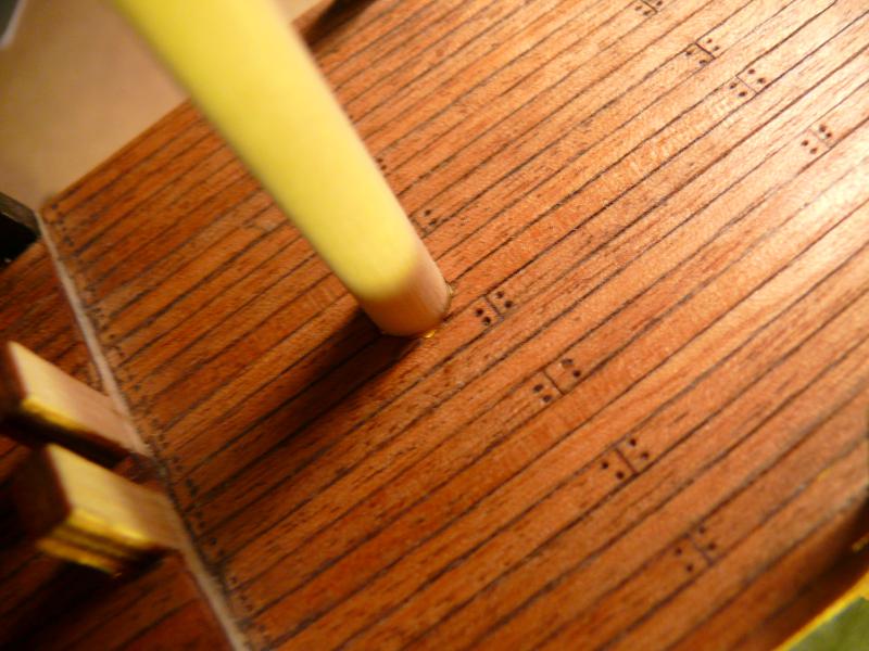

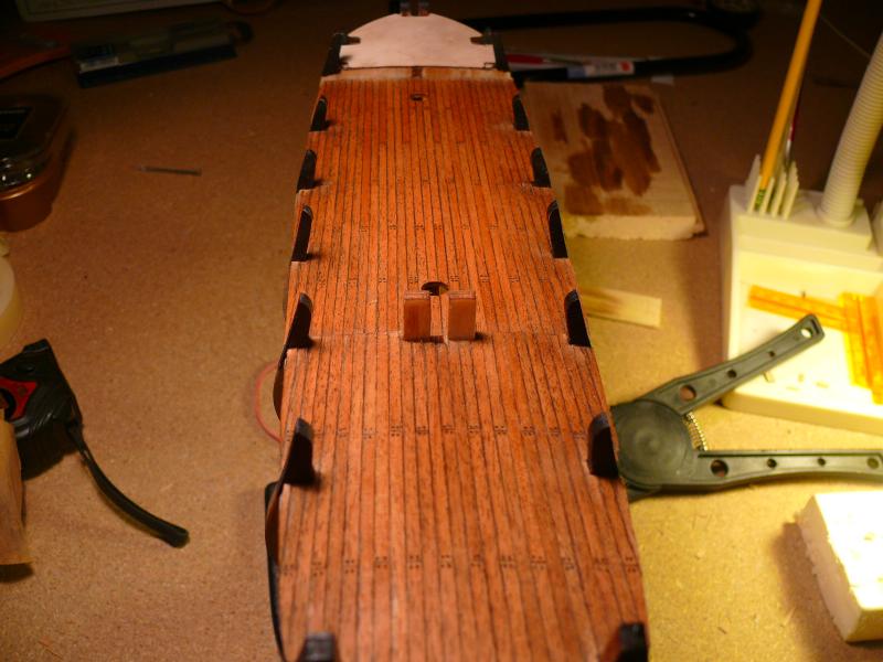

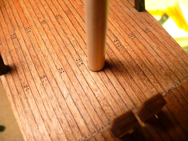

qualche fotina........i lavori proseguono a rilento ma vanno avanti.....
Ho messo anche le foto per cuorenero
notte a tutti
Primo cantiere ADVENTURE AMATI-p1040837.jpg   Primo cantiere ADVENTURE AMATI-p1040838.jpg   Primo cantiere ADVENTURE AMATI-p1040839.jpg
Primo cantiere ADVENTURE AMATI-p1040842.jpg   Primo cantiere ADVENTURE AMATI-p1040843.jpg   Primo cantiere ADVENTURE AMATI-p1040844.jpg
