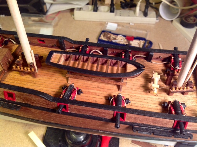

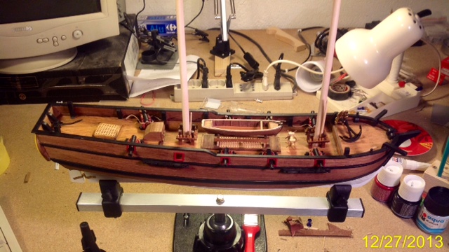

Ciao a tutti e buone feste a voi e alle vostre famiglie.
Posto qualche foto per mostrare gli sviluppi.
Ho restremato l'albero maestro e l'albero di trinchetto....( sto imparando i nomi), usando il metodo del trapano......molto comodo
Sto proseguendo il lavoro della scialuppa...
ho fatto una prova di colorazione degli alberi usando un po di bitume di giudea diluito in trementina... con una passata di oglio paglierino finale..... il risultato mi embra buono..datemi un parere.
Primo cantiere ADVENTURE AMATI-foto.jpg   Primo cantiere ADVENTURE AMATI-foto-1.jpg   Primo cantiere ADVENTURE AMATI-foto-2.jpg
Primo cantiere ADVENTURE AMATI-foto-3.jpg   Primo cantiere ADVENTURE AMATI-foto-4.jpg   Primo cantiere ADVENTURE AMATI-foto-5.jpg

aggiungo altre foto.... della serata.......(spero che mia moglie nn mi faccia il pelo)
Primo cantiere ADVENTURE AMATI-foto-1.jpg   Primo cantiere ADVENTURE AMATI-foto-2.jpg   Primo cantiere ADVENTURE AMATI-foto-3.jpg
