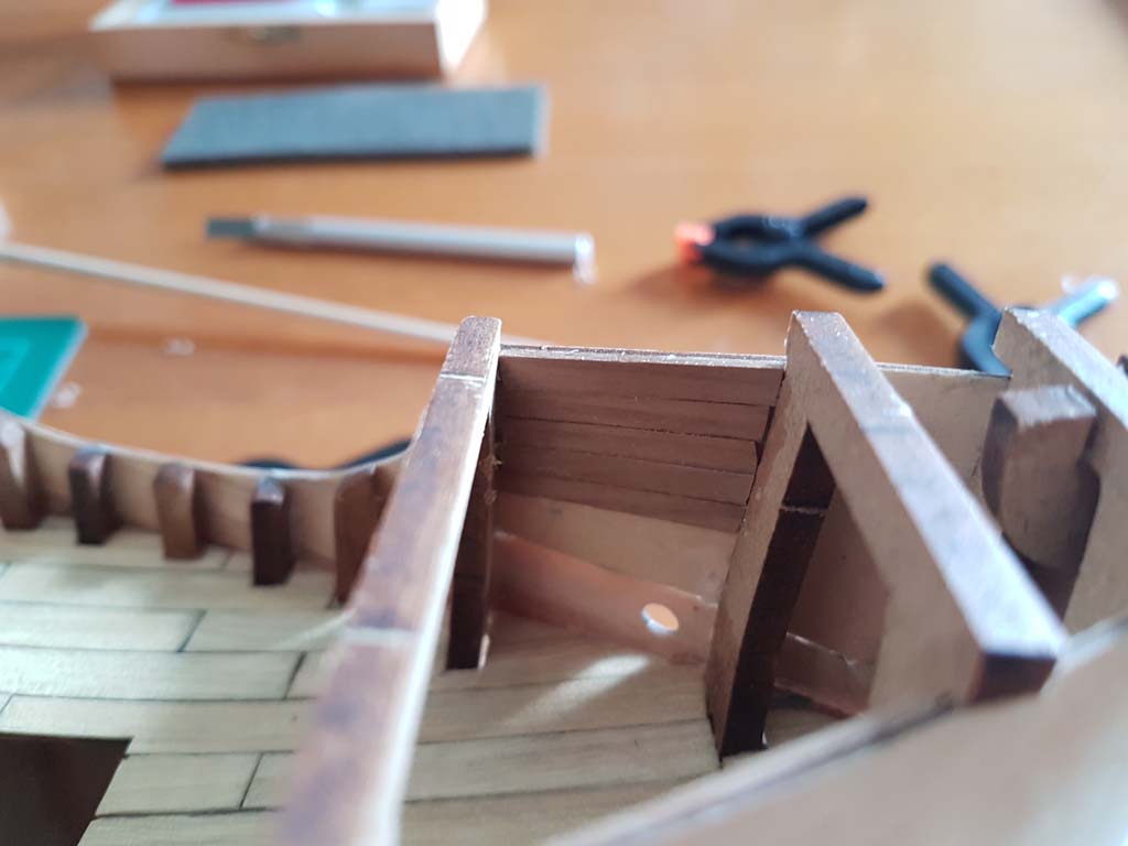

Buon pomeriggio ragazzi. Il mio primo cantiere prosegue. Allora ho rivestito le murate interne, lavoro lungo e minuzioso almeno per me essendo la prima volta. Poi ho aperto i buchi per le traversine ed inserite. Tutto si infilava perfettamente senza sforzi, quindi deduco che lo scafo si realmente ben in linea. Ho già presentato il secondo ponte, che sarà il prossimo lavoro. Per adesso sto andando avanti senza problemi. Anche se presto con il primo fasciame certamente arriveranno.

ciao. quelle traversine a cosa servono?

Sono specifiche della cocca, servono per poggiarci sopra il ponte, ma in realtà nel modello non servono a nulla, solo esteticamente per la parte esterna.
Se mi sbaglio correggetemi :-)

Erano travi di sostegno dei ponti. Bagli, insomma, e quelli del ponte di coperta sembrano poggiare sopra all'incintone
Ma se sono bagli non capisco due cose: 1) non andrebbero curvati come quelli già presenti sulle ordinate? 2) che senso ha avere anche i bagli delle ordinate se vanno inseriti quelli in quadrello, non sarebbe meglio togliere i primi e lasciare solo quelli nuovi, per così dire?

quindi e' ipotizzabile pensare che oltre ad essere bagli fossero anche elementi di solidita' delle murate affinche non subissero cedimenti o per il carico o per il mare in burrasca?magari una struttura esile che abbia avuto bisogno di essere rinforzata

Ohi ohi ohi .... Ricordiamo che siamo in presenza di un kit (quindi una versione semplificata) che ha a modello un ex voto (quindi una riproduzione proveniente da un soggetto non identificato) .... Ogni valutazione porta quindi con sè un notevole margine di incertezza! Il modello ex voto ha molte più travature e molto più ravvicinate rispetto al kit. E le ha sia per il ponte di coperta che per quello del cassero, posizionate sopra all'incintone e immediatamente sotto al ponte; quindi è ipotizzabile che si sia cercato di riprodurre effettivamente l'insieme dei bagli, o quantomeno di buona parte di essi. Il motivo per cui potessero sporgere in quel modo non è chiaro, ma se bagli erano, andavano certamente curvi.

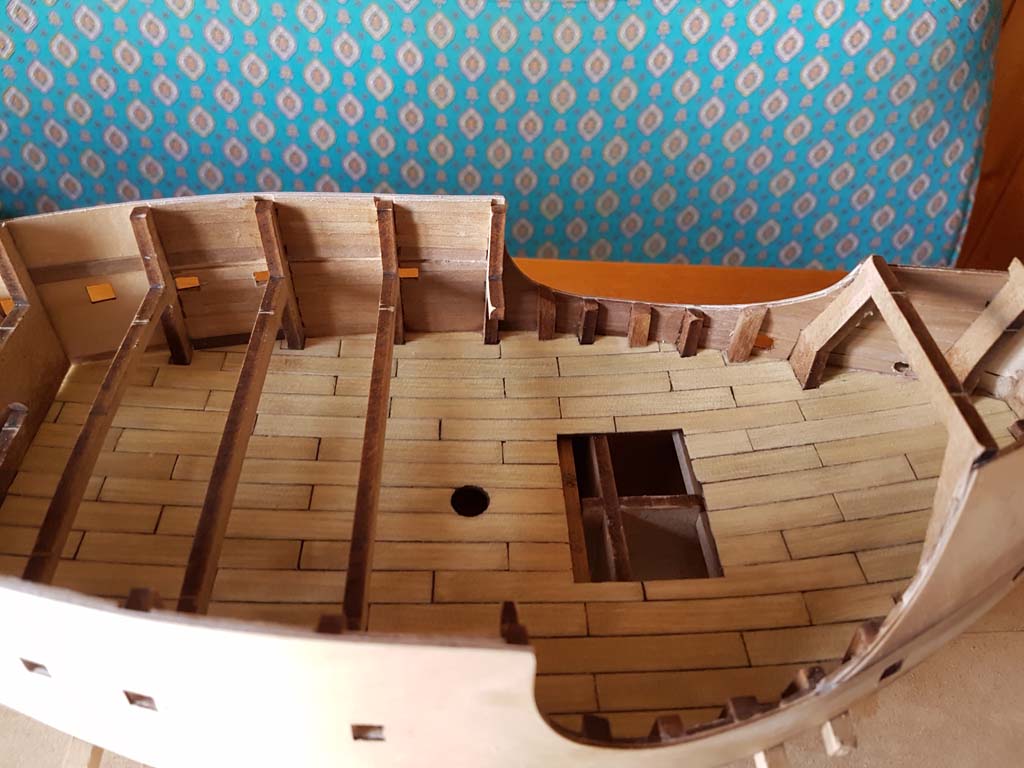

Anche oggi ho proseguito con la cocca. Ho sistemato il ponte, terminato la murata, e iniziato a fasciare le ordiate in vista con il listello in noce.

come mai sto ponte sta in piano?

In realtà ha una leggera bombatura, come quello sotto. Nelle prossime foto si vedrà. Qui devo ancora incollare il ponte elle ordinate che danna la tipica gobba. Appena avrò finito di listellare il ponte metterò foto dove si vede la gobba, anche se è meno pronunciata dell'ex voto.
