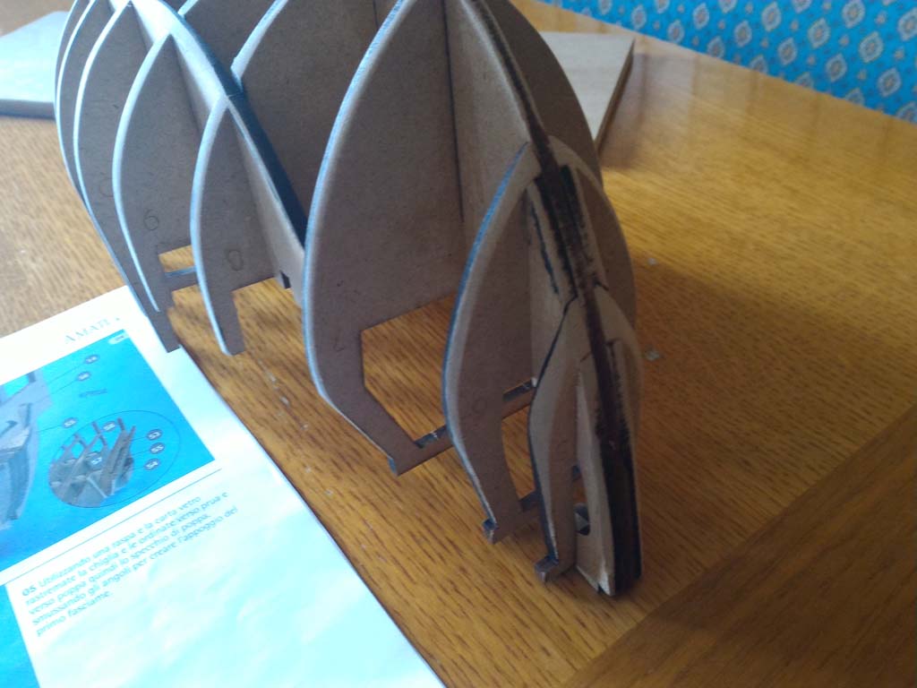

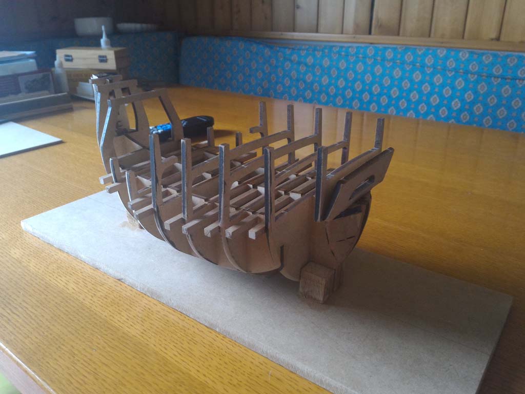

Un saluto a tutti. Oggi ho lavorato sull'angolo di quartabuono. Per prima cosa ho verniciato di nero le ordinate, per avere un riferimento sul lato da asportare, ho poi visto essere non utilissimo. Con un listello controllavo che si poggiasse per intero alla superficie. Dire che ci siamo allego le immagini. Non ho ancora finito, però. Voglio fare i riempimenti a poppa e prua, ed in prossimità delle ordinate più difficili, per vere una superfici maggiore e più definita.
Ho trovato una tavoletta di MDF, direi che sia perfetto. Appena riesco procedo a creare dei piccoli strati, che poi vado ad impilare incollandoli tra loro, per poi delineare il riempimento a poppa e prua. Poi metterò un listello per inspessire le ordinate, e rendere il fasciame più omogeneo possibile. Sotto foto del lavoro.

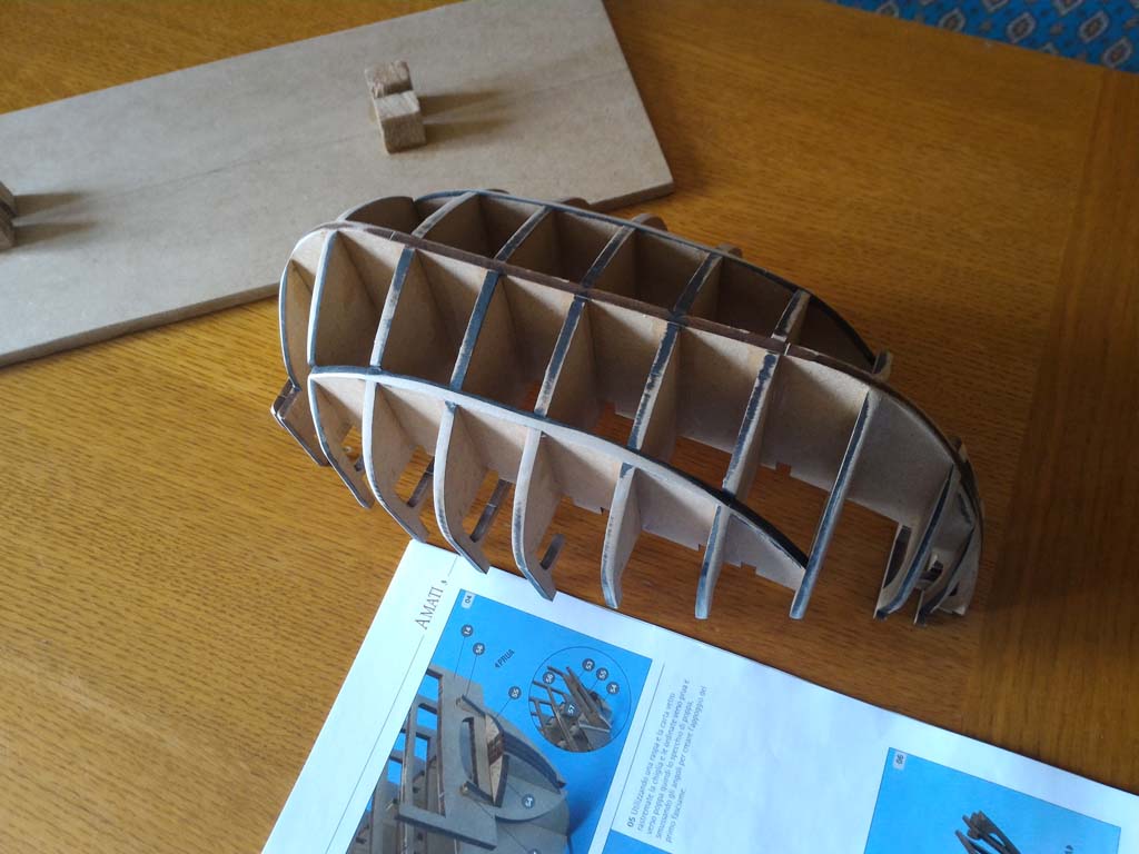

Un saluto a tutti. Proseguo anche oggi, cerco di cogliere ogni attimo, per quando poi avrò molto meno tempo.
Oggi ho fatto riempimento a poppa ed a prua per facilitare la stesura del primo fasciame. Ho preso degli scarti di MDF che avevo. Poi ho tagliato su misura i travetti in noce 5x5mm, come da manuale. Dopo aver posato a secco ho studiato come si presentasse il ponte, e poi le fiancate. Inizialmente pensavo che i travetti dovessero essere a pelo con le ordinate alte, invece devono essere incastrati fino in fondo, attenzione a farli aderire bene. Poi ho preso altre misure, ed ho incollati bene la travatura.
Il ponte di questa barca è curvo, sia da poppa a prua che da babordo a tribordo, quindi occhio a dare una bella forma al tutto, vedrò come procedere per dare queste belle forme. Man mano che proseguo noto la grande qualità del prodotto Amati, però noto anche che poi non è così per principiante.
Allego le foto. Se avete consigli e critiche dite pure, senza peli sulla lingua.

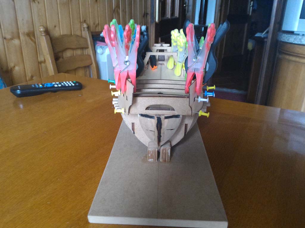

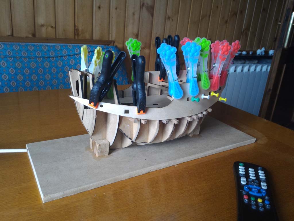

Buona giornata a tutti, anche oggi sono andato aventi. Ho sistemato il ponte, incollandolo bene, facendolo combaciare, per fare si che la fessura fosse perfettamente allineate mi sono aiutato con mollette e listelli di scarto.
Poi ho proceduto ad incollare le due fiancate, quelle di babordo e tribordo. Operazione secondo me non facile, si rischia di fare un lavoro poco piacevole. Spero di essere riuscito bene, adesso metto le foto con tutte le mollette e spilli. Lascio asciugare bene bene, e sperdo di avere tempo anche domani.

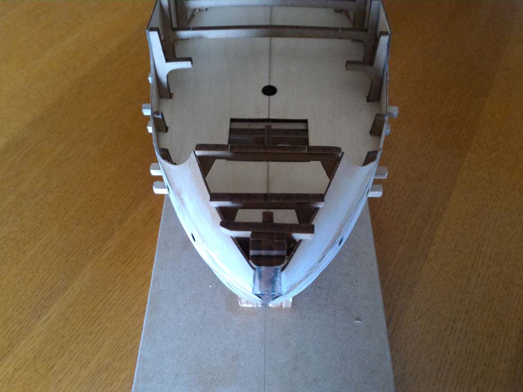

Ciao a tutti ragazzi. Oggi ho finito di sistemare ed incollare le paratie, ed le sue appendici. Il lavoro per me è stato non facilissimo, in quanto è la prima volta, e volevo ottenere un buon risultato. Credi esserci riuscito, domani quando asciugherà tutto, vedrò per bene. Ad oggi però noto il lato già secco essere molto armonico, senza brutte gobbe. Occhio al manuale, certe figure sono fuorvianti, e vi portano a sbagliare. Non c'è scritto tutto, e bisogna rastremare e modificare diversi punti. Attenzione anche a fare un buon angolo di quartabuono per la parte alta delle ordinate.
Spero di essere di aiuto per chi come me ha letto molto questo ottimo forum. Allego le foto.
Il prossimo passaggio sarà la sistemazione dei listelli sul ponte. Chiedo un suggerimento, voi dipingereste di nero il fondo? Grazie a tutti, e buon divertimento a tutti.

Bel lavoro,pulito pulito..complimenti!
Verniciare di nero il ponte? Io eviterei questo lavoro in più, l'unico cerabottino che c'è è chiuso se non sbaglio!
Discorso diverso è se vuoi fare la calafatura distanziando i listelli e usando il falsoponte come sfondo nero. In questo caso è questione di gusti, ma personalmente lo trovo un metodo un po' macchinoso,che richiede una grande precisione nel distanziare i listelli tutti allo stesso modo.
Il metodo della matita, o del cartoncino nero, mi sembrano metodi più semplici e intuitivi per calafatare.

Grazie per avere espresso la tua idea. Il carabottino come dici te è chiuso da una tettoia. Il sistema della matita non mi piace molto, ho visto diversi lavori, ed alla fine sembra quasi sbavato, magari mi sbaglio se hai esempi ben venga. Il nero sotto distanziando adeguatamente mi ispira maggiormente, altro metodo suggeritomi è quello di mettere del filo sottile nero tra le tavole, ma credo sia davvero una bella impresa, però sarebbe davvero bello l'effetto almeno credo.

Qualcuno (non ricordo chi ) propose anche la "bruciatura" dei listelli in costa, cioè il lato del listello che deve presentare la calafatura passarlo su un ferro da stiro rovente fino a scurirlo per bruciatura, resterà qualsiasi lisciatura darai al ponte.

Ciao. Vernicare il ponte di nero non credo ti servirebbe a molto. Anche lasciando un minimo di spazio tra i listelli (considera che dovresti lasciare uno spessore di un paio di decimi di millimetri ad essere larghi) non vedresti il fondo ma solo la costa del listello accanto. Inoltre, non ha senso un ponte a listelli staccati, i ponti reali non erano posati su falsi ponti in compensato, ma le tavole poggiavano sui bagli, quindi dovevano essere necessariamente accostate bene una all'altra. Lo scopo della calafatura anzi era proprio quello di eliminare le fessure che inevitabilmente rimanevano per renderlo il più possibile impermeabile all'acqua e riparare gli ambienti sottostanti.
Simulare la calafatura con il filo (come era fatta nella realtà, cordame intrecciato di cotone e imbevuto di pece) ti incasina di brutto, secondo me, considera che il prode Trinchetto (nostro amministratore e modellista di gran livello) ci ha provato e ha cambiato strada, quindi non la vedo come una soluzione facilmente praticabile, io certamente non la farei. Qualcuno usa il cartoncino incollato al dorso del listello e rifilato, che potrebbe essere una soluzione fattibile e di buona riuscita. Io personalmente dopo aver provato vari etodi (acrilico, pastello a olio, carboncino e matita) ho definitivamente scelto la matita (il carboncino è molto simile comunque, ma più spratico perche ti sporchi tutto e inevitabilemente sporchi con le mani anche i listelli). Non capisco perchè dici che sbava, anzi, è uno dei metodi più puliti in assoluto, una volta levigato il ponte, se i listelli sono accostati come si deve, hai una calafatura perfetta. Ti metto alcune immagini di un ponte listellato con calafatura a carboncino, ma come ti ho detto l'effetto della matita è praticamente lo stesso. Nel mio wip attuale sulla Endeavour sto usando la matita 7B, puoi vedere anche lì il risultto, considera che in questo caso il ponte non è ancora levigato.
Spero di esserti stato utile, in ogni caso il consiglio è sempre di fare delle prove con spezzoni di listello, da rifinire in tutto per come pensi di fare sul modello (posa, levigatura, olio, vernice, pittura...) perchè molte cose poi risentono dei successivi trattamenti, ad esempio il pennarello indelebile sbava con alcuni prodotti successivi.
Calafatura "a caldo" di Anallie0, c'è anche il suo tutorial. Anche questo mi sembra un buon metodo, anche se non l'ho mai provato personalmente.
Anallie0!
Calafatura a caldo
Secondo me l'unica cosa da fare è ...fare prove a campioni e scegliere ciò che ti soddisfa con un compromesso tra estetica e semplicità. Dai un occhio alla fine di pagina 28 nel wip di Bicric:
