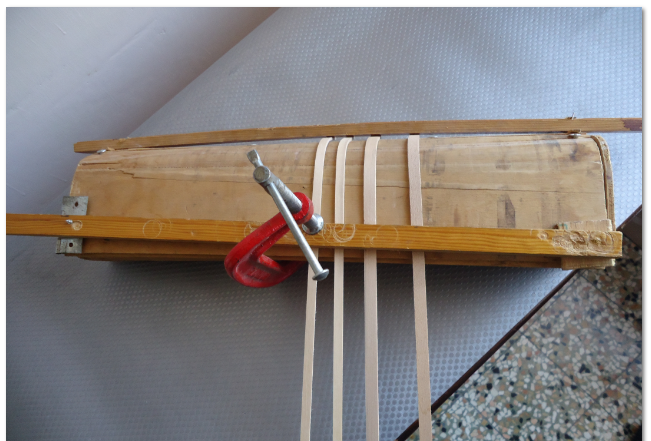

Per l' incollaggio dipende dal tipo di colla che usi, con vinavil normale meglio aspettare un' oretta, con tipo rapido Pattex anche solo 15 minuti. Se poi usi bicomponenti, epossidiche, cianoacriliche, basta un minuto. Come piega listelli ciascuno usa quello che vuole, l' importante è che dia il risultato voluto. Io tengo i listelli a bagno per ore, anche una notte, poi li metto in forma con mollette nei vasetti di sott' aceti (1, oppure in un arnese che ho fatto con legno di scarto (2 E' un poco malandato perché ha quasi 40 anni, ma funziona benissimo.
Prima esperienza - coca spagnola AMATI-listonpiega.png   Prima esperienza - coca spagnola AMATI-aaa1.png
