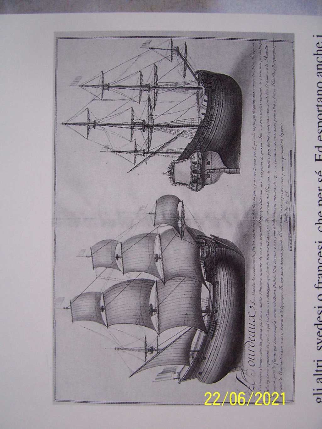

Qui i marciapiedi e le vele superiori non ci sono ed è una complicazione in meno. Non me la sento di "assuccare" gli stroppi perchè temo di fare danni. L'unica cosa che mi sono sentito di fare è stata di ammorbidire l'incollaggio e far ruotare di 90° i bozzelli con i loro stroppi, in modo che all'esterno ora ci sono gli amantigli e all'interno i bracci.
Se poi avessi il coraggio di "assuccarli" potrebbero saltare all'occhio le incisioni e non so se sarebbe positivo.
D'altra parte sembra che i pennoni dell'epoca potessero non avere le varee, come nel disegno tratto da "Historic Ship Models" di Wolfram Zu Mondfeld, con tutti i dubbi del caso...
Buon proseguimento a tutti!

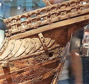

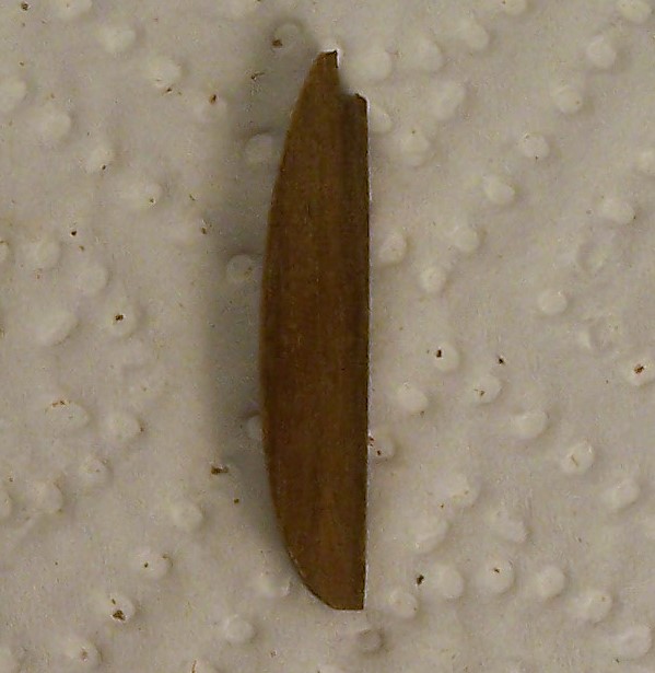

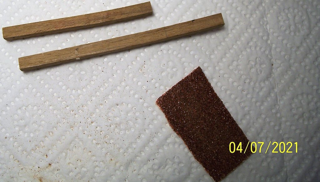

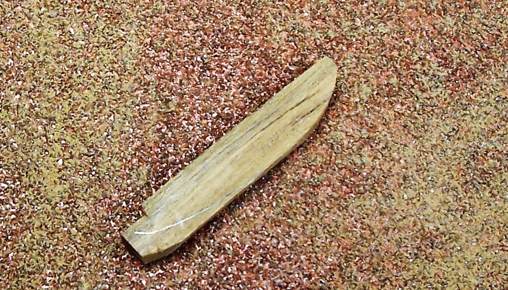

Dopo la vela, tocca alla gru di capone, del tutto trascurata dal produttore.
La Nao di Matarò ce l'ha ben dettagliata (e l'accuratezza del lavoro mi fa pensare che il costruttore dell'epoca sia stato bravo e scrupoloso);
Massimo (Vinavil) ha scelto una costruzione composita di ottimo effetto. Io ho preferito una soluzione più semplice, sagomando listelli leggermente incurvati di noce da 6x6 mm. La puleggia è solo accennata scavando un po' il legno fra i fori.
Per incollare la gru, occorre levigare leggermente l'area a clinker. Ovviamente l'operazione va ripetuta sull'altro lato.
A questo punto sorge il problema del lato opposto della Nao di Matarò, che ha la gru in una posizione più avanzata:
Il problema è decidere se aveva quattro gru e due sono andate perse o se qualcuno ha eseguito una riparazione maldestra (poco probabile, anche perché le dimensioni sono differenti). Però non mi sono imbattuto in disegni o dipinti con quattro gru (sono pochi anche quelli con due...).
Mi sa che alla fine le metterò tutte e quattro...
Buon lavoro!
Rodolfo

Dettaglio birichino ..... A mio avviso le gru erano solo due e quella corretta è nella prima immagine da te postata (babordo).
D'altronde quella è la posizione che meglio consente di issare l'ancora e adagiarla in posizione di riposo. Così in un paio di dipinti. Ultima immagine presa da lavoro in corso relativo a caracca su MSW (che non ha però gru)

Forse erano spostare tra Tribordo e Babordo perché i marinai, sollevando le ancore destra-sinistra non si intralciassero, è solo una mia ipotesi.

Ringrazio molto Trinchetto e Cervotto per il loro contributi.
Io avevo anche pensato che forse le due gru dello stesso lato sollevavano l'ancora in due punti diversi: una vincolata alla cicala e l'altra a una marra o al diamante...
Ho anche trovato un'immagine di una cocca costruita con le quattro gru:
Nel dubbio ho preparato anche le altre due gru e le ho appoggiate in situ, senza incollarle, anche se tendenzialmente propendo all'interpretazione di trinchetto, di sole due gru spostate indietro.
Il fissaggio delle due gru supplementari non è reversibile, in quanto andrà a rovinare il fasciame a clinker sottostante; quindi bisogna pensarci bene su...
Buona serata a tutti!
