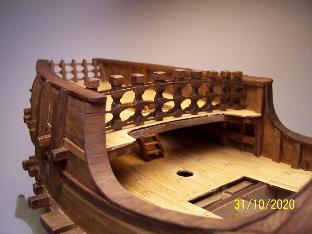

predefinito Battagliola del cassero.
Ben trovati tutti quanti!
Per quanto riguarda la battagliola del cassero, le illustrazioni propongono tre semplici listelli dritti appoggiati a nove colonnine. La nao di Matarò ne aveva di più e inoltre denota una certa ricercatezza stilistica. Ho cercato un compromesso curvando i listelli e sagomandoli insieme alle colonnine.
E' un lavoro che fatto con lime e cartavetrata fa venire l'orchite, consiglio di attrezzarsi meccanicamente.
L'ultima foto illustra lo stadio attuale, in attesa di aggiungere i blocchetti in cima alle colonnine.
Alla prossima!
Rodolfo

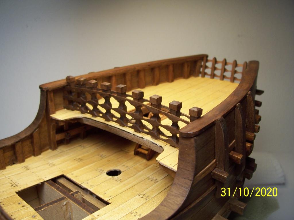

Vecchio 31-10-20, 05:58 PM   #170
Registrato dal: Nov 2019
residenza: FERRARA
Messaggi: 561
De Ruyter è un newbie...
Hai ragionissima Felipe!
Però mi sono attrezzato con un trapanino e qualche supporto abrasivo per fare i pezzi sovrastanti le colonnine e per rifare quelli venuti peggio. Arrivato a questo punto ho deciso che mi andava bene così, anche se non raggiunge la perfezione...
Adesso si passa al castelletto di poppa.
Buon proseguimento a tutti!
Rodolfo

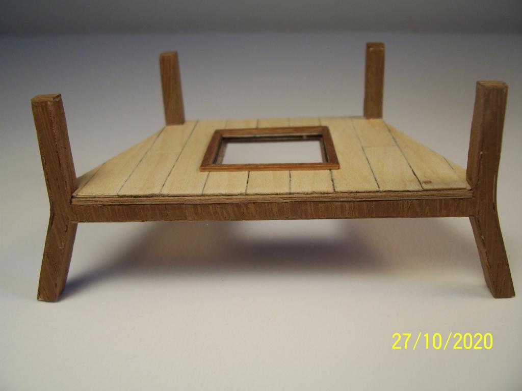

Vecchio 04-11-20, 11:34 PM   #171
residenza: FERRARA
Messaggi: 561
predefinito Castelletto di poppa.
Bentrovati!
Le modifiche apportate sono solo la completa ricopertura della struttura con impiallacciatura e la costruzione di un telaio sottostante che conferisce un'idea di solidità.
Buona serata!

Vecchio 07-11-20, 03:12 PM   #177
L'avatar di Davide69
Registrato dal: Apr 2013
Messaggi: 1,249
Davide69 inizia ad ingranare.
Originariamente inviata da De Ruyter Visualizza il messaggio
Bentrovati!
Buona serata!
Rodolfo
Tutto bene, l'unica cosa visibile che stona il verso delle venature delle traverse che sostengono il ponte.
Vecchio 07-11-20, 06:56 PM   #178
residenza: FERRARA
Messaggi: 561
Verissimo, grazie Davide! Non me n'ero accorto. Avevo incollato il tutto su un foglio di piallaccio e quindi il verso era uno solo. Proverò a rimediare.

Vecchio 12-11-20, 03:14 PM   #179
residenza: FERRARA
Messaggi: 561
Un saluto a tutti!
Corretto l'errore segnalato da Davide, ho proseguito con la costruzione del castelletto. Essendo la pianta trapezoidale, ho limato gli angoli dei supporti per creare la sede per le assi. Un'alternativa potrebbe essere incollare dei cunei triangolari sui quali adagiare le loro estremità.
Ovviamente la lavorazione ricalca quella già usata per le battagliole.
Alla prossima!
Rodolfo
