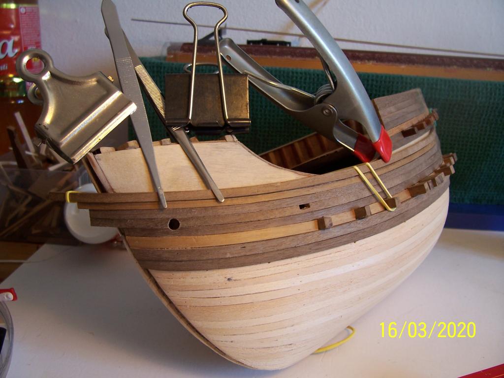

Buongiorno a tutti,
per fortuna con il tiglio si possono adoperare le puntine da disegno. Tengono bene e la capocchia è della dimensione giusta.
Sul compensato sarà più difficile...
Alla prossima!
Rodolfo
Un'altra Coca spagnola da kit AMATI-000_4180.jpg   Un'altra Coca spagnola da kit AMATI-000_4181.jpg   Un'altra Coca spagnola da kit AMATI-100_0138.jpg

Vecchio 18-03-20, 02:23 PM   #110
Registrato dal: Jul 2016
Messaggi: 214
Vinavil è un newbie...
Ciao Rodolfo.
Vedo che i lavori procedono a gonfie vele. Bravo!
Per tenere in posizione il fasciame che ti appresti a fare tu, a suo tempo utilizzai un "aggeggio" auto costruito con del filo di acciaio armonico di 3 mm. Online, ed a basso costo, trovi delle bacchette lunghe 1 metro della sezione che preferisci. Se non erro è utilizzato per costruire le molle. Io ne acquistai alcune di sezioni diverse giusto per provare. Dalla bacchetta d'acciaio ne tagli uno spezzone della lunghezza che reputi più opportuno (ad esempio 30-40cm ) e, con forza e pazienza, lo pieghi a formare una sorta di ferro di cavallo.
Una volta fatto, vedrai che per allontanare le estremità (che ho appuntito) devi applicare una certa forza e, come riduci questa forza, l'acciaio riprende la sua posizione originale. E' ottimo per tenere uniti due pezzi!
Un'altra Coca spagnola da kit AMATI-img_20200318_140751.jpg Un'altra Coca spagnola da kit AMATI-img_20200318_140814.jpg
Io utilizzai questo aggeggio auto costruito per tenere in posizione i listelli sulla estremità della prua, in prossimità del tagliamare, ma, se preventivamente dai la giusta forma e piega ad ogni singolo listello, un semplice pezzo di nastro carta sarà più che sufficiente a tenerlo in posa. Quest'ultimo metodo è più macchinoso ma forse è quello che da maggiori soddisfazioni.
Spero di esserti stato di aiuto.
Gli spilli consigliati da cervotto sono veramente ottimi in quanto hanno il corpo plastico e non rovinano il listello con cui vengono a contatto.
Massimo.
Ultima modifica di Vinavil; 18-03-20 a 02:30 PM

Vecchio 19-03-20, 10:00 AM   #111
Registrato dal: Nov 2019
residenza: FERRARA
Messaggi: 561
De Ruyter è un newbie...
Grazie Massimo per il suggerimento.
Prendendo diametri diversi sarà anche possibile ottenere pressioni diverse, necessarie se i listelli non vengono sagomati perfettamente (per esempio gli incintoni, più spessi, richiedono una pressione maggiore).
In questo periodo è un po' difficile approvvigionarsi, ma potrei prendere a prestito i manici dei secchi.
Ad ogni modo ci si arrangia sempre, come vedi dalle foto.
Complimenti per la tua cocca che ho visto completata, e dalla quale ho tratto molte indicazioni.
Rodolfo
Un'altra Coca spagnola da kit AMATI-100_0144.jpg   Un'altra Coca spagnola da kit AMATI-100_0145.jpg   Un'altra Coca spagnola da kit AMATI-100_0146.jpg
