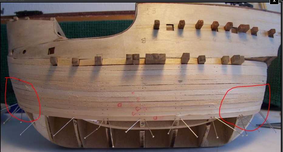

Ma non si nota alcuna rastrematura dei listelli, mentre quelli segnati in rosso dovevano essere ridotti almeno alla metà sia a prua che a poppa. Ora con uno scafo così "bombato" sarà difficile proseguire con lo stesso numero di listelli su ogni ordinata.

Scusami
Ma su un primo fasciame che deve servire unicamente da supporto puoi ultimare così come viene, sarà faticoso il secondo. Probabilmente il lavoro si semplifica disegnado sul primo fasciame il secondo completo degli incintoni.

Grazie a "Cervotto" e a "Sergio60" per l'attenzione con la quale seguono l'opera e per i giustissimi rilievi effettuati.
@ Cervotto: in nessun caso sarebbe stato possibile inserire lo stesso numero di listelli su tutte le ordinate, perché a prua si sarebbero ridotti a una larghezza di qualche decimo di millimetro e a poppa intorno al millimetro. Per questo ho deciso di non tenerne conto in maniera matematica; però una leggera rastrematura c'è, davanti ho tolto qualcosa intorno al millimetro e dietro mezzo millimetro circa. L'importante per me era di proseguire simmetricamente il più possibile e ora che sono sicuro di avere dei riferimenti esatti per la posa degli incintoni (che non sarà secondo lo schema AMATI) posso proseguire in maniera un po' più rispettosa delle curvature e delle torsioni dei listelli (anche se fisicamente sarebbe possibile continuare ancora così come fatto finora). Però voglio continuare in maniera ordinata e precisa e ciò richiederà tempo.
@Sergio60: giustamente il primo fasciame servirà da supporto e al limite si potrebbe anche pensare (ma non è il mio caso) come viene, viene. Ci tengo a finirlo ben simmetrico perché, come dici giustamente tu, su di esso prenderò i riferimenti per gli incintoni; essi divideranno lo scafo a spicchi e nutro la speranza che riempire gli spazi fra gli incintoni con i listelli opportunamente sagomati sarà più facile che stendere subito il secondo fasciame e poi incollare su di esso gli incintoni, oltre alla migliore visuale dei listelli accostati e non sovrapposti.
Forse questa presunta semplicità comporterà una complicazione per l'accostamento fra i listelli adiacenti alla chiglia e la medesima.

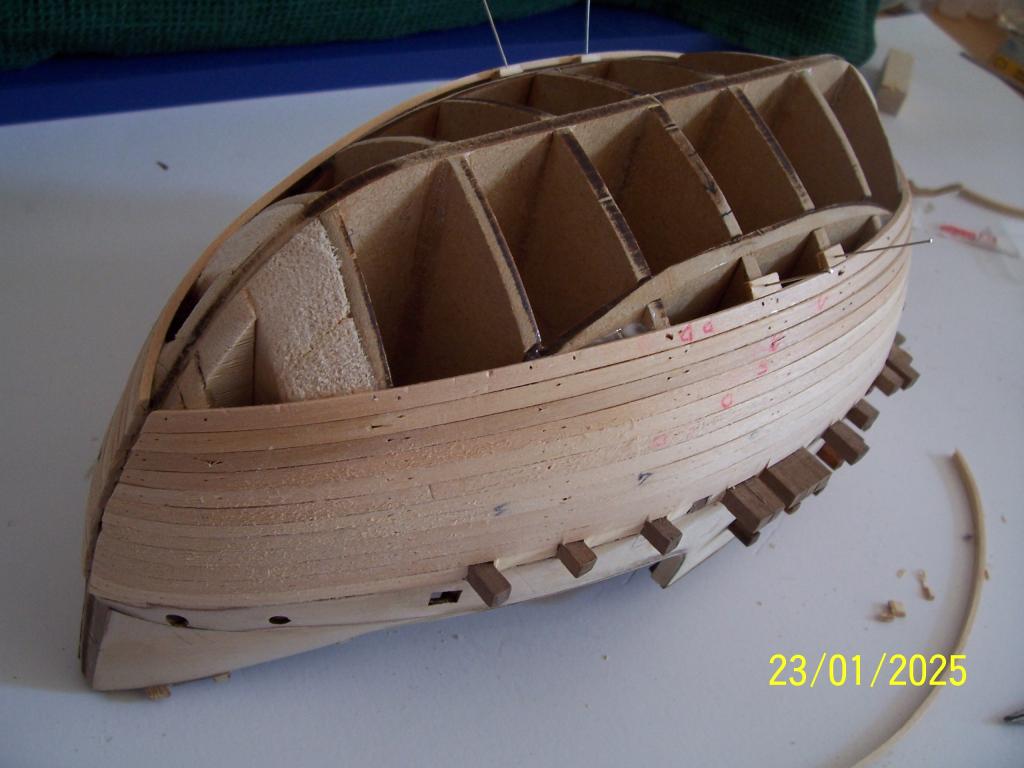

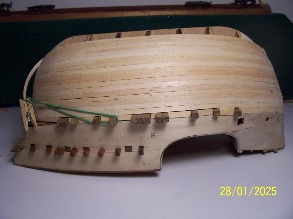

Ciao Nick51, ti ringrazio per i consigli.
Per la battura penso di ricavarla al momento della ricopertura della chiglia.
Per quanto riguarda il numero di listelli è fisicamente impossibile ottenerlo uguale per tutte le ordinate, in quanto alle estremità dovrebbe restringersi a circa 1/2 mm, cioè molto inferiore alla metà di 4 mm che è la larghezza a metà scafo.
Più lentamente di prima per sopraggiunti impedimenti, il lavoro procede e mi sembra che la simmetria sia abbastanza rispettata.
Certamente provvederò a disegnare l'impronta dei listelli per avere dei riferimenti validi per il secondo fasciame.
Alla prossima!
Rodolfo
Un'altra Coca spagnola da kit AMATI-100_0109.jpg   Un'altra Coca spagnola da kit AMATI-100_0110.jpg   Un'altra Coca spagnola da kit AMATI-100_0111.jpg

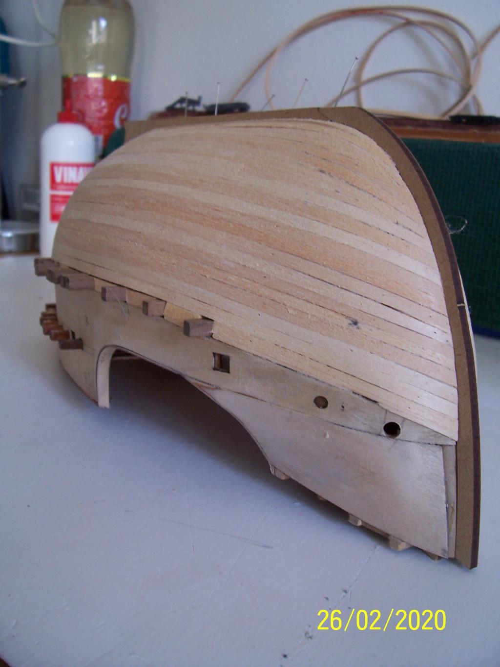

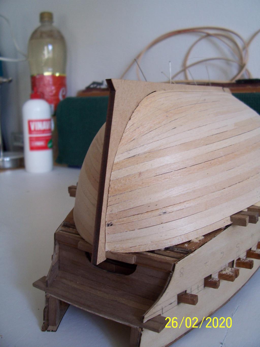

Carissimi tutti, finalmente ho terminato la posa del primo fasciame.
Per aiutarmi nella posa dei listelli accanto alla chiglia ho fissato sul fondo della stessa un listello 4x2 mm, con delle puntine da disegno.
Alla fine ho provato a vedere come si presenta la disposizione finale (chiglia solo appoggiata).
Dopo una prima sgrossatura, lo scafo si presenta come da immagini allegate.
Per il futuro lavoro, era importante per me mantenere una buona simmetria per la posa degli incintoni.
Buon lavoro a tutti!
Rodolfo
Un'altra Coca spagnola da kit AMATI-000_4093.jpg   Un'altra Coca spagnola da kit AMATI-000_4094.jpg   Un'altra Coca spagnola da kit AMATI-000_4101.jpg

Non credo centri la simmetria. Sul secondo fasciame non potrai ( poi ovvio che ognuno si fa il modello che vuole nel modo che più ritiene migliore) far terminare i listelli a punta, ma calcolare tracciando i punti in base alla larghezza dei listelli, il numero dei listelli e fin dove questi possono arrivare. Tutto questo per dire che a prua il numero dei listelli si riduce e lo schema dei listelli da adottare va pìanificato in precedenza.
Ripeto l'importante è divertirsi e ognuno sceglie il modo.

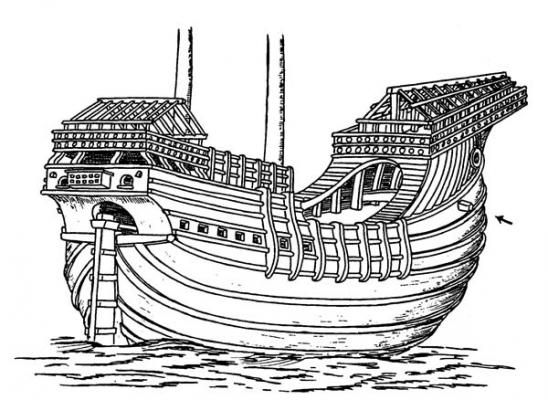

Punto 1: ho letto che gli incintoni erano posati come il fasciame, quindi i loro reciproci andamenti erano paralleli: Nei modelli talvolta si trascura ciò, e i corsi di fasciame e incintoni possono divergere o un corso di fasciame può sembrare sottilissimo in quanto seminascosto da un incintone. Questo porta a uno scarso realismo.
Punto 2: l'andamento degli incintoni nella cocca AMATI è quasi rettilineo, mentre nelle illustrazioni dell'epoca è molto più curvilineo (v. allegati).
Punto 3: la cocca AMATI presento solo tre incintoni nella parte bassa, mentre l'altra ne presenta quattro.
Da tutto quanto esposto, non posso seguire lo schema del progetto originale e ho pensato di proseguire così:
1) posa delle basi in tiglio o noce per i cinque incintoni sul primo fasciame (per questo sarà di notevolissimo aiuto la simmetria dei due lati dello scafo).
2) riempimento dei settori fra gli incintoni con i listelli in noce del secondo fasciame (è ovvio che è molto più facile dimensionare 4/5 listelli alla volta piuttosto che completare tutto lo scafo).
3) Incollare i listelli in noce rappresentanti gli incintoni sulle basi precedentemente posizionate.
Può anche darsi che sia un'idea del cacchio e ne venga fuori una schifezza, vedremo...
Rodolfo

Però il primo in basso (blù) mi pare che vada sotto la linea di galleggiamento, non so se la cosa sia giusta. Dovresti farli più vicini l' un l' altro o lasciarne solo 3.

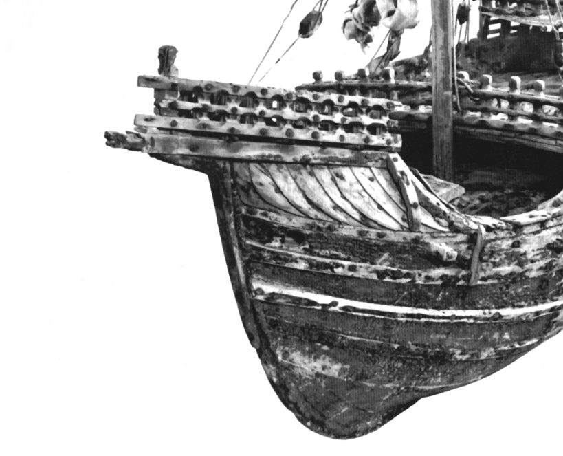

predefinito Incintoni
Grazie Cervotto per l'osservazione.
Anche a me era sembrato un po' strano un incintone così basso; poi però la documentazione reperibile testimonierebbe che non erano poi così infrequenti.
Probabilmente la robustezza dello scafo era privilegiata rispetto alle qualità idrodinamiche.
Anche il campione della cocca ne ha alcuni sotto la linea di galleggiamento.
Rodolfo
Un'altra Coca spagnola da kit AMATI-prua_coca_mataro.jpg   Un'altra Coca spagnola da kit AMATI-nao-fiancata.jpg   Un'altra Coca spagnola da kit AMATI-karavella.jpg
