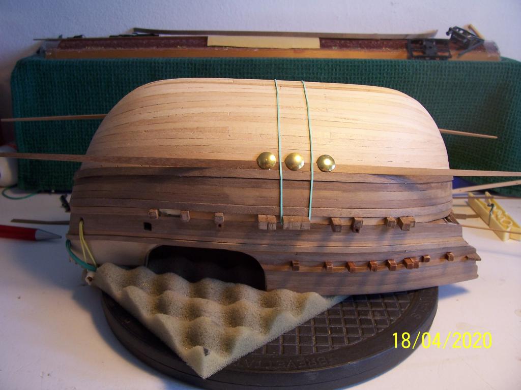

Buongiorno a tutti,
sono stati posati i secondi incintoni. La piegatura effettuata lasciandoli asciugare in posizione ha dato un buon risultato in termini di facilità d'incollaggio e di fissaggio.
Ora si prosegue con il fasciame, questa volta più rastremato del precedente per poter ottenere una curvatura più accentuata alle estremità.
Buon proseguimento a tutti!
Rodolfo
Un'altra Coca spagnola da kit AMATI-000_4226.jpg   Un'altra Coca spagnola da kit AMATI-000_4227.jpg   Un'altra Coca spagnola da kit AMATI-000_4229.jpg
Un'altra Coca spagnola da kit AMATI-000_4230.jpg   Un'altra Coca spagnola da kit AMATI-000_4231.jpg

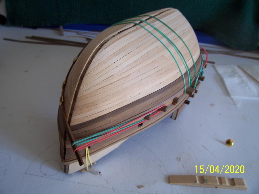

Ben trovati!
Il proposito di procedere con spezzoni di listello si è arenato subito al primo corso. Trovo molto più facile la posa dei listelli interi.
Finalmente ho terminato la fiancata di sinistra; ho dovuto ricorrere a un paio di palelle.

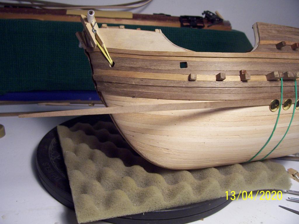

Finalmente terminata la posa del secondo fasciame; ci sono volute un paio di palelle per parte.
A posteriori, col senno di poi, rastremerei maggiormente i listelli verso poppa per accentuare la curvatura verso l'alto. Per me questo modello si è rivelato più difficile del previsto in quanto i listelli devono essere piegati notevolmente in diversi sensi.
Ora tocca alla zona alta della prua, con le tavole messe inclinate e sovrapposte. Buon lavoro a tutti!
