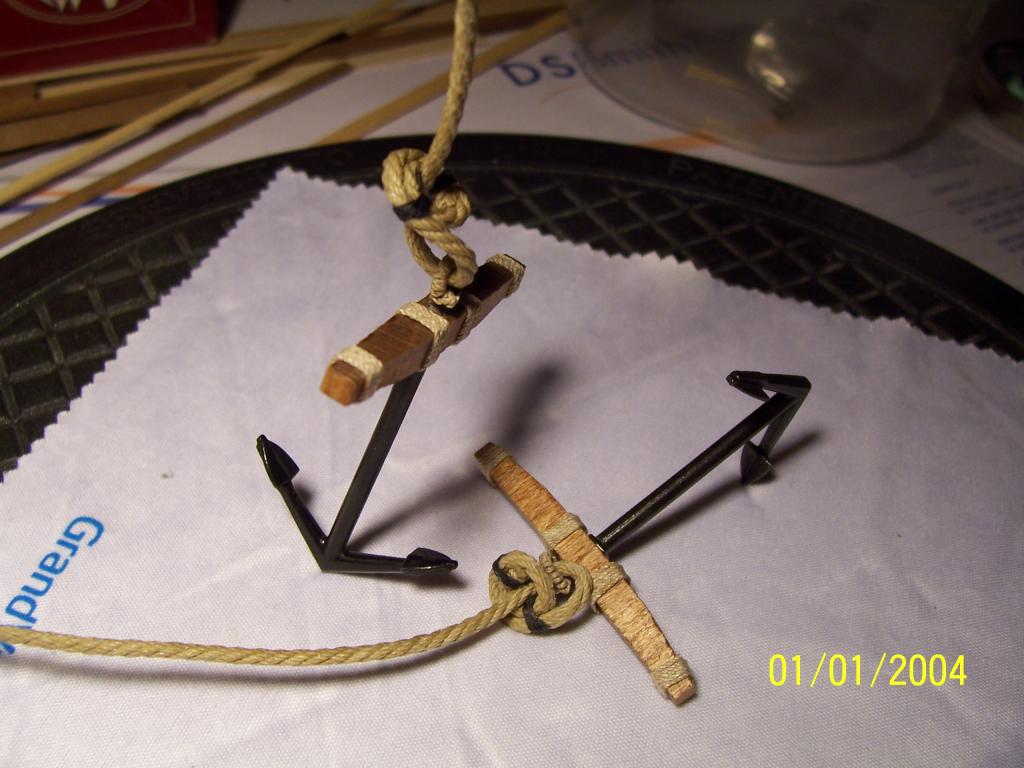

Approfitto di essere ancora al computer e posto le foto delle ancore.
Non mi piacevano i quadrotti di metallo e ho preferito ricorrere alle legature.
Alla prossima!
Rodolfo

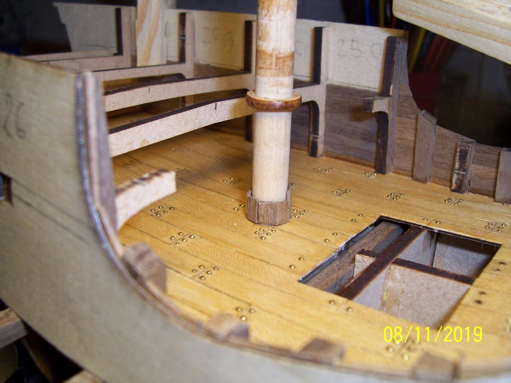

Buongiorno a tutti,
continuando il lavoro, dai piani non risulta prevista la mastra d'albero. La cosa mi sembra abbastanza strana e ho tentato d'inserirla d'ufficio: un primo tentativo con zeppe fasulle incollate all'albero non mi è piaciuto. Probabilmente con listelli quadrati di sezione maggiore e ben sagomati si potrebbe ottenere un bell'oggetto...
Vecchio 11-11-19, 12:38 PM   #7
Registrato dal: Nov 2019
residenza: FERRARA
Messaggi: 616
De Ruyter è un newbie...
predefinito Mastra d'albero.
... ma alla fine ho provato a costruirla da un ritaglio di compensato in noce di risulta. In foto il terzo tentativo (il compensato si scheggia, ho solo un trapano a disposizione; forse è meglio la tavoletta pura e semplice). La tuga ovviamente è solo appoggiata e le teste dei chiodini sono in corso di annerimento.
Buon lavoro a tutti!
Rodolfo
P.S. Le critiche sono sempre ben accette...
Un'altra Coca spagnola da kit AMATI-mastra-b.jpg   Un'altra Coca spagnola da kit AMATI-mastra-d.jpg   Un'altra Coca spagnola da kit AMATI-mastra-e.jpg

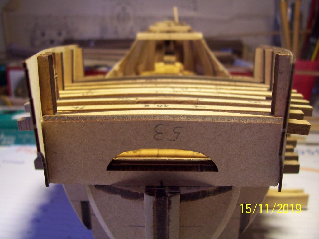

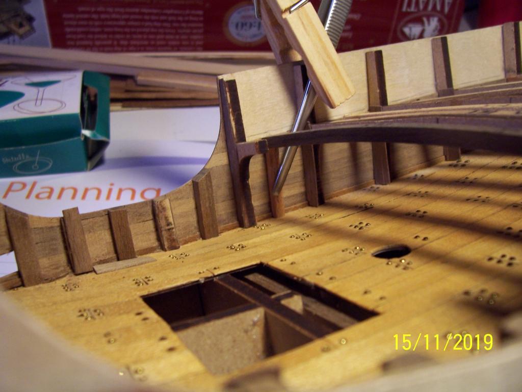

il lavoro è proseguito con l'apertura delle nuove sedi dei bagli del ponte superiore, al posto di quelle del progetto. I bagli sono più numerosi e di sezione leggermente inferiore in paragone a quella indicata nelle istruzioni.
E' stato completato anche il rivestimento interno di tutte le pareti fra le ordinate (per il ponte inferiore).
Dopo lo sfinimento per la sagomatura e l'incollaggio di tanti pezzettini di legno, ora c'è la faticaccia della scartavetratura degli stessi...
Alla prossima!
Rodolfo
Un'altra Coca spagnola da kit AMATI-fiancata.jpg   Un'altra Coca spagnola da kit AMATI-rivestimento-interno-poppa.jpg   Un'altra Coca spagnola da kit AMATI-rivestimento-interno.jpg

Ciao Rodolfo.
Hai fatto proprio bene a prevedere dei nuovi bagli.
Volendo potresti togliere quelli in MDF e sostituirli con dei nuovi in noce. Vedi tu se farlo o meno. In ogni modo, controlla il bolzone del ponte perché il mio era impercettibile ed ho dovuto correggerlo.
Volendo puoi anche rivedere la sezione dei bagli che sorreggono il ponte di coperta.

Ormai, al punto al quale sono, mi conviene proseguire mantenendo l'esistente...
Il bolzone originale tutto sommato è abbastanza visibile. I bagli inseriti sono stati curvati un po' di più, in modo che con l'incollaggio sotto un peso tutti quanti si allineino.
Il primo baglio (più in vista) l'ho fatto con un listello di noce, gli altri con materiali di recupero (per non esaurire le scorte).
Per uniformità con il ponte all'altezza della tuga ho pensato d'inserire altre finte ordinate verso poppa.
Un fatto è certo: lavorare l'impiallacciatura è una gran rottura. Molto più pratico usare direttamente le essenze volute.
