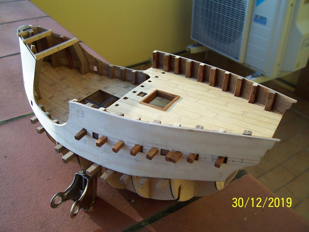

predefinito Ponte superiore e vista generale
Buona serata a tutti,
questa mattina c'era un po' di sole e ho provato a vedere come si presentava il modello in queste condizioni...
Un'altra Coca spagnola da kit AMATI-cocca-mediterranea-30122019-014.jpg   Un'altra Coca spagnola da kit AMATI-cocca-mediterranea-30122019-015.jpg   Un'altra Coca spagnola da kit AMATI-cocca-mediterranea-30122019-011.jpg
