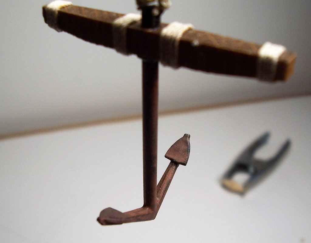

Vecchio 30-09-21, 12:04 PM   #359
Registrato dal: Nov 2019
residenza: FERRARA
Messaggi: 592
De Ruyter è un newbie...
predefinito ancore
Buongiorno a tutti,
ho proseguito lentamente con le ancore, perchè i dubbi e la manualità opponevano resistenza.
Come anticipato, ho usato un listello quadrato di noce di qualche decimo superiore ai 5 mm, eseguendo un'incisione che simula le due tavole accostate.
Le legature del ceppo sono fatte con cavo di diametro inferiore a quelle delle ancore precedenti.
L'anello originale dell'ancora mi sembrava troppo stretto per il gran cavo fornito dalla AMATI, per cui ne ho costruito uno con un tondino di ottone da 1 mm, piegato su un gambo di vite da 4,85 mm:
Il maggior diametro consente di utilizzare questo nodo dell'ancora, che mi sembra molto adatto alla stazza e all'epoca della nave (non mi ricordo da dove l'ho salvato, purtroppo...):
E' difficile però rivestire l'anello chiuso, per cui ho preferito avvolgere del filo grigio da 0.3 mm attorno al tondino rettilineo, passare un filino di colla cianoacrilica istantanea, lasciar asciugare e poi effettuare la piegatura. Conviene avvolgere filo in sovrabbondanza, per produrre diversi anelli, in quanto possono anche uscire male, specie i primi.
Alla fine, tutto sommato, mi sembra di aver migliorato l'aspetto di questo componente abbastanza importante:
Prossimo stadio: i gavitelli.
Buon proseguimento a tutti!
Rodolfo

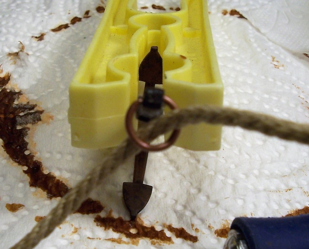

Vecchio 05-10-21, 12:34 AM   #360
residenza: FERRARA
Messaggi: 592
predefinito ancore
Collegata la gomena all'ancora tramite il sistema illustrato:
C'è ancora qualche ritocco da fare, poi, prima di posizionarla, occorrerà pensare al gavitello.
Buona giornata a tutti!
Rodolfo.
