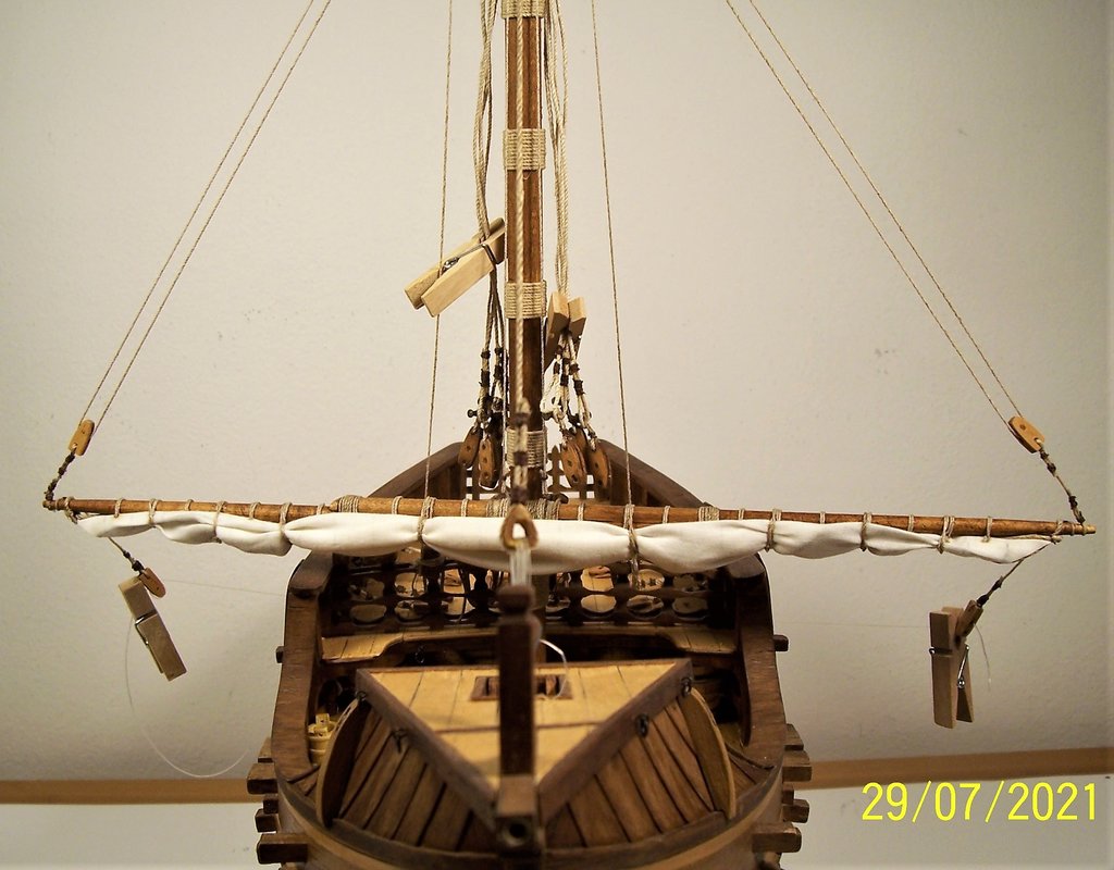

Un saluto a tutti gli amici del forum!
Finalmente si comincia a mettere in posizione le prime manovre. I cavi sono stati messi in tensione e poi spalmati di vinavil diluito tramite un pennello.
Il prossimo passo sarà la balaustra del castello di prora, che si presenta piuttosto laboriosa.
Buon lavoro a tutti!
Rodolfo

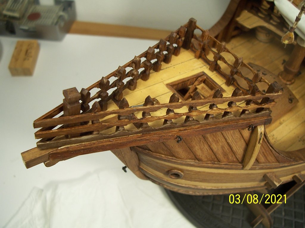

predefinito battagliola di prora
Salve e bentrovati!
La battagliola di prora del progetto AMATI è molto semplice e lineare:
mentre la Nao di Matarà ce l'ha molto più elaborata:
Ovviamente cercherò di restituire l'effetto del modello spagnolo.
Rodolfo

Vecchio 04-08-21, 09:02 PM   #336
Registrato dal: Nov 2019
residenza: FERRARA
Messaggi: 590
De Ruyter è un newbie...
Prima di tutto si tagliano a misura e si sagomano i supporti; quelli angolari sono 4x4 mm e gli altri 3x3.
Poi si scelgono quelli che si assomigliano di più e si incollano ai listelli.
Dopodiché si incollano le tre sezioni, dopo aver sagomato quelli che terminano a punta. Si sagomano i listelli con lima tonda e mezzatonda.
Si vernicia con impregnante noce, si lascia asciugare e infine s'incolla la battagliola al ponte
Buona serata a tutti!
Rodolfo

Vecchio 04-08-21, 09:10 PM   #337
L'avatar di Davide69
Registrato dal: Apr 2013
Messaggi: 1,249
Davide69 inizia ad ingranare.
Quelle botti sono un pugno in un occhio, tirale fuori e sistemale.
Vecchio 04-08-21, 09:34 PM   #338
residenza: FERRARA
Messaggi: 590
Non sono mica matto!
La mia Cocchina medievale mediterranea:
https://www.chimicaone.it/navigazion...-mediterranea/
Vecchio 04-08-21, 09:38 PM   #339
Messaggi: 1,249
Originariamente inviata da De Ruyter Visualizza il messaggio
Ti stai perdendo in un bicchiere d'acqua, ci vuole solo buona volontà.
Vecchio 05-08-21, 10:23 AM   #340
residenza: FERRARA
Messaggi: 590
<<Il tocco supremo dell'artista, sapere quando fermarsi.>> Arthur Conan Doyle, da "L'avventura del costruttore di Norwood" ne: "Il ritorno di Sherlock Holmes".
oppure da Matteo "SEA.WOLF": "Quando va che quasi basta, non toccar se no si guasta!!!"
Ciao Davide, sono sempre grato per le critiche e i suggerimenti e li ricevo con molto piacere, come sintomo d'interesse.
Questa la vedo difficilmente risolvibile da parte mia in quanto le botti sono incollate al ponte e legate con i cavi alle travi e agli anelli delle murate. Il rischio di fare danni è MOLTISSIMO ELEVATISSIMO, per cui me le faccio piacere così come sono, anche perchè sono già meglio di quelle AMATI ...e poi tutto sommato sono poco visibili, mezze nascoste...
Ciao, alla prossima!

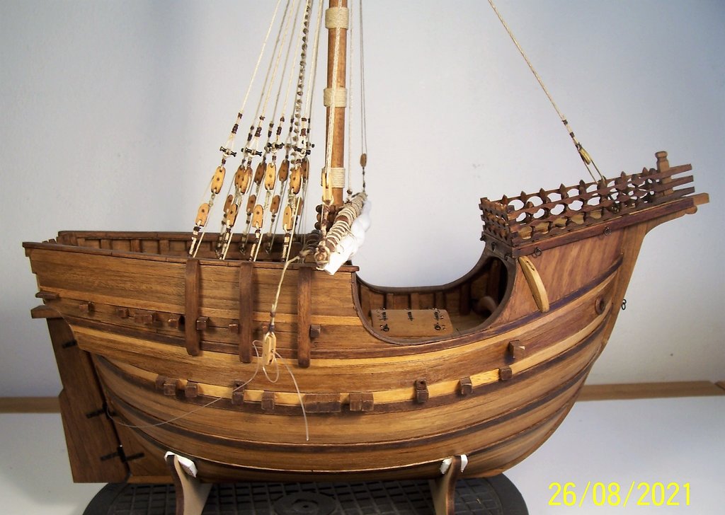

predefinito sàrtie
Buona giornata a tutti!
Finalmente terminate le sàrtie; per me è stato abbastanza difficile tentare di presentarle ordinate e complanari.
Il corridore è stato tenuto in tensione mentre la sàrtia era spalmata di Vinavil diluito, per mantenerla rettilinea.
Mi sembra che quattro per lato facciano un migliore effetto visivo, al confronto delle istruzioni AMATI.
Conviene torcere il cavo che connette il bozzello con il borrello fino a renderli più o meno perpendicolari. Ma poi tutto sommato forse non è neanche necessario una grandissima precisione, che potrebbe anche sembrare una forzatura. Nella Nao di Matarò non sono ordinatissimi...
Buon proseguimento dei lavori a tutti quanti!
Rodolfo

Vecchio 27-08-21, 10:03 AM   #345
residenza: FERRARA
Messaggi: 590
Alcune le ho rifatte anche tre volte! Anche se mi metto a lavorarci solo quando mi viene l'ispirazione, altrimenti il disastro è sicuro.
