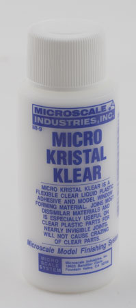

Allora, ho aperto il 4 barcarizzo... che poi rimarra' chiuso con i soli portelli,
quasi terminato il dritto di poppa, costruito e incollato tutti i gocciolatoio per gli oblo' rettangolati, ricavati da filo di ottone piegato, appiattito con martelletto e portati a misura a forza di lima e unghie!!!!
Manca qualche piccolo dettaglio, le prese di affondamento e poi finalmente partiamo con primer e colorazione dello scafo per questioni di tempo e luce previsto per sabato primo pomeriggio!!!
Ho inoltre fatto na bella "cappella" come si dice dalla mia parti, come vedete dalle foto ho dovuto togliere tutti i vetrini dagli oblo' circolari, maneggiando lo scafo della polvere di legno all' interno aveva completamente cecato tutto gli oblo'.
Leggermente elettrostatici non vi era verso di togliere la segatura, ho provato in tutte le maniere, perfino con il compressore ma nulla. Ora i vetrini sono tutti passati a miglior vita, percio' rimane il problema di come in futuro rimettere sta cosa!!!! Ho preso il kristal clear, promette bene ma presumo serva un fondo per colare la resina, pensavo percio' di creare una fustella a misura, creare dei tondini con dell' acetato buttarlo dentro all' oblo' un po' alla buona in modo da tappare alla meno peggio il foro e poi colare il prodotto boh... accetto suggerimenti!!!!

ciao la situazione degli oblo e' un po critica.ricomprarli costa e riprodurli non e' facile seppur sia possibile con una fustella di adeguate dimensioni. che diametro hanno i vetrini ?
Diametro 5,3 costo Dell oblò Completo 8 euro circa di 20 perciò un centinaio di euronzi..... Calcoliamo poi che oneste più battuta e posso inserire dall esterno e basta... Piazzato storto rimane storto perché non avrei più la possibilità di tirarlo....boh.... La fustella per fare dei cerchietti di acetato alla meno peggio inserirlo sempre alla meno peggio e poi colare quel prodotto che ho preso è l unica roba che mi viene in mente....

ma sui tuoi oblo quando li limasti conservasti la battuta del vetrino che l'oblo aveva ?perche se fosse cosi non ti rimane che usare la rilegatrice (perforatore) per fogli da 5 mm usando il vernidas per bloccare.lo stesso va anche bene per saturare e livellare . come tutti in spessori elevati crea quell'effetto lente .del resto io avevo anche provato il syntaglass che crea come una pellicola . ma il problema rimane che se non hai nulla sotto avresti solo l'aria e li qualche idea mi era balenata ma e' impossibile che possa funzionare . non ci credo.
No Sergio, la battuta e' sparita, pareggiando la parte di oblò che solitamente si vede che esce dalle murate la battuta scompare, perciò per ricreare la sede del vetro ho dovuto forare passante da 5, poi con la Lima portato a 5,3 perché il vetro non entrava e con la Lima perché con la punta da 5,25 nulla da fare, non riuscivo.... La rilegatrice intendi la macchinetta che fa i fori per i quaderni ad anelli immagino, dovrei pure averla a casa, faccio una prova, poi incollando il tondino alla buona dentro l oblò in modo da creare una base posticcia posso fare un test e colare il prodotto che mi deve arrivare, direttamente dall' Inghilterra, qua non sono riuscito a reperirlo....
