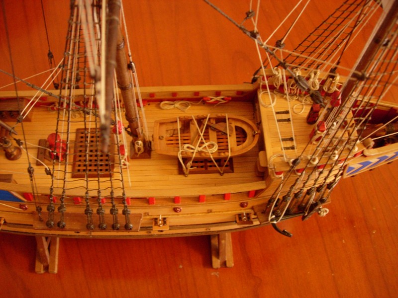

Le bigotte a cuore (quelle delle foto postate da me e killik) sono tipiche di imbarcazioni abbastanza antiche. L'Endeavour è molto più recente, quindi - ferme restando posizione e disposizione generale - forse sarebbe meglio utilizzare coppie di bozzelli a tre vie. Poi, vedi tu ....
Metto come esempio un paio di foto della mia Half Moon, dove la coppia di bozzelli è su straglio singolo.

Le bigotte a cuore (quelle delle foto postate da me e killik) sono tipiche di imbarcazioni abbastanza antiche. L'Endeavour è molto più recente, quindi - ferme restando posizione e disposizione generale - forse sarebbe meglio utilizzare una coppia di bozzelli a tre vie.
ah... quindi possiamo dire che cronologicamente parlando ho indovinato (logicamente il culo del principiante), perchè io ho messo una coppia di bozzelli. però a 2 vie.. quindi... potrebbe andare bene.
