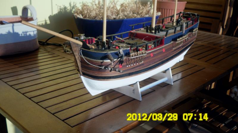

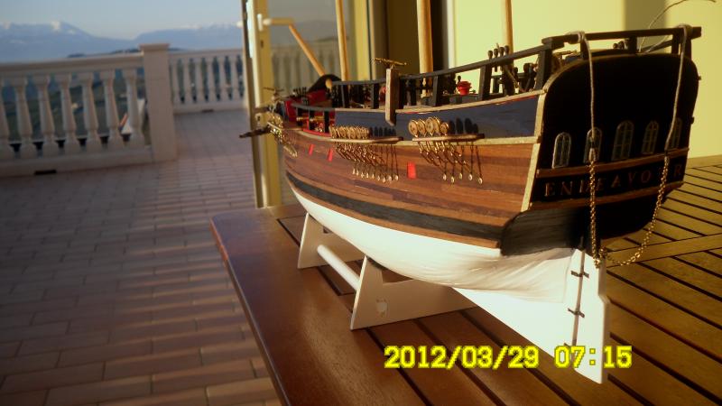

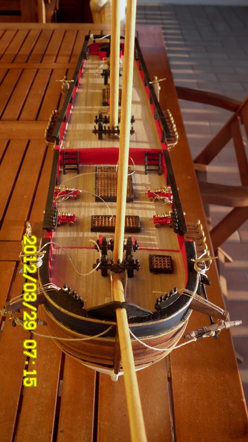

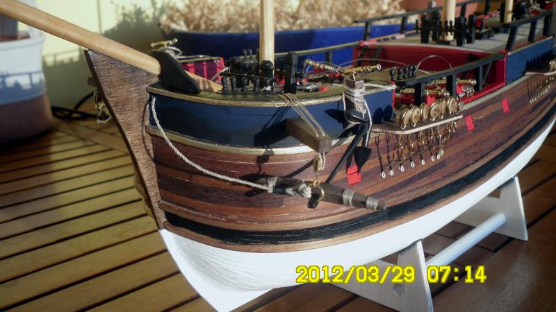

Ciao a tutti ragazzi posto qualche foto del mio WIP.
ho un solo problema, non riesco ad avvolgere le cime dei cannoni sulla coperta, qualcuno sa aiutarmi?

Con le foto di insieme si vede che stai facendo proprio un bel lavoro, accurato e preciso!!!
Complimenti Cerqui!!!

l'unica cosa che mi da fastidio è quell'alone che si vede in controluce sulla parte blu e quelle striscette dove si vede il primo fasciame. ma ribadisco che ad occhio nudo sono impercettibili

cerqui è un newbie...
posto anche questa foto (è bellissima) con alle spalle il mio amato comprensorio del gransasso

wow cerqui....che bella. spero di riuscire ad ottenere un risultato simile!!! l'unica cosa....i cannoni, non sarebbe stato meglio bruniti invece che ottone lucido?
