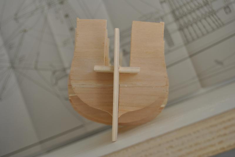

Ciao a tutti,
questa mattina finalmente, sono riuscito ad iniziare il vascello ENDEAVOUR... spero di avere molte dritte da voi esperti man mano che andrò avanti con i lavori.
ps
ho acquistato il disegno e gli accessori dalla Mantua, ma non la scatola di montaggio.

finora mi sembra che hai fatto un lavoro preciso e pulito ...
quando avrai tagliato tutte le ordinate potrei controllare se tutto quadra
Buon cantiere!
Pier

sembra anche a me tutto ok. Devi avere pero' l'ossatura ocmpleta per poter valutare complessivamente il tutto

GRAZIE... SIA DEI CONSIGLI CHE DELLE FOTO... PROSSIMAMENTE POSTERO' L'OSSATURA COMPLETA!!!

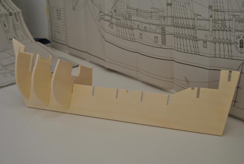

ecco le foto dello scheletro. credo possa andare bene... magari qualche ritocchino qui e la con la carta abbrasiva prima di incollare i pezzi!!!
adesso chiedo un consiglio a voi! seguendo il piano di costruzione dovrei realizzare il ponte utilizzando un compensato di piopppo da 1.2mm per poi disegnare a matita i listelli che formano il piano di calpestio.
la cosa di disegnare a matita nn mi piace più di tanto ed allora VI CHIEDO:
se prendessi dei fogli di cartoncinoe ritagliassi il disegno del piano di coperta e poi vi incollerei sopra veri listelli di legno. magari tutti piccolini e sfalzati tra di loro non otterrei una cosa più carina? e comunque si incollerebbe il tutto? parlando in termini di robustezza.
e che legno sarebbe più indicato?
ciao amici

Dalle foto che hai postato l'armonia dello scafo sembra molto buona. fai bene attenzione a quando incolli che il tutto sia perpendicolare alla chiglia e bello dritto.
L'idea di listellare il ponte invece di disegnare solamente e' O T T I M A. Piu' che il cartoncino pero' utilizzerei del compensato da 1mm (forse c'e' anche dello 0.8 ma non ricordo bene) che e' piu' robusto, perche' dovrebbe sostenere l'insellatura e il bolzone (le curvature del ponte).
Per il legno con cui coprire il ponte vedi tu, io resterei (per mio gusto) su un'essenza abbastanza chiara, ricordo che il buon Zakimor consigliava addirittura il comunissimo tiglio poi da invecchiare, perche' i ponti rimangono schiariti dai lavaggi e dale intemperie.

TUVOK il problema del ponte è proprio nel reperire il compensato... Cioè ti spiego meglio.
L'unico negozio di modellismo nel raggio di 200 km nn possiede il compensato che mi serve e se lo dovessi ordinare ci vorrebbe molto tempo, lo stesso dicasi se lo ordinassi su internet. Tamte spese di spedizione per 5-6 euro di comp.
Quindi io credo che con un cartoncino bello robusto, colla vinilica e listelli (magari tiglio) dovrei riuscire a raggiungere una buona robustezza. Cmq ci proverò e vi farò sapere, altrimenti cercherò il compensato.
Un'altra cosetta ti chiedo: Per pitturare il ponte va bene olio di lino? O flatting? O qualcos'altro?

Prova allora con il cartoncino, o addirittura, potresti recuperari i fondi delle vecchie cassette della frutta se le hai a disposizione.
Per il trattamento del ponte assolutamente non flatting (sui modelli e' bene evitare finiture lucide).
Io darei un velo di olio paglierino, che permette successivamente l'incollaggio delle sovrastrutture. Il lino cotto (diluito con acqua ragia) lo puoi dare ma solo dopo aver completato il montaggio perche' inibisce la successiva presa della colla.
Oppure vi sono alcuni che lo trattano con acquaragia e cenere per dare un senso di vissuto al legno stesso.
ma per questo devi seguire il tuo gusto

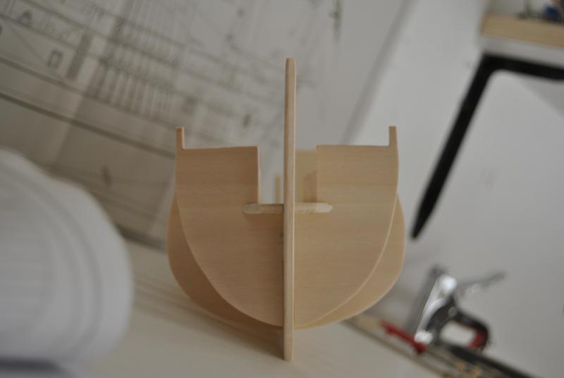

COMPLETAMENTE FINITA LA STRUTTURA DELLO SCHELETRO!!!

se hai controllato che tutto sia in ordine (tutte le ordinate sono in asse, non vi sono sporgenze o rientranze strane, l'angolo di quartabuono "accompagna" bene i listelli) puoi fasciare con nastro adesivo gli sclamotti e cominciare ad incollare il primo fasciame....

si trinchetto tutto bovrebbe filare compreso l'angolo di quartabuono, ma perchè si fasciano gli scalmotti con nastro adesivo?
poi altra domanda:
dal disegno che ho dellla mantua sevo eseguire un solo fasciame dello spessore di 1.5 mm. io avevo pensato di farne 2, uno con dei list di 1 mm e l'altro di 0.5mm. secondo te quale spessore è meglio utilizzare per il primo fasciame? e che tipo di legno? a me piacerebbe avere una tonalità finale come la tua half moon.
