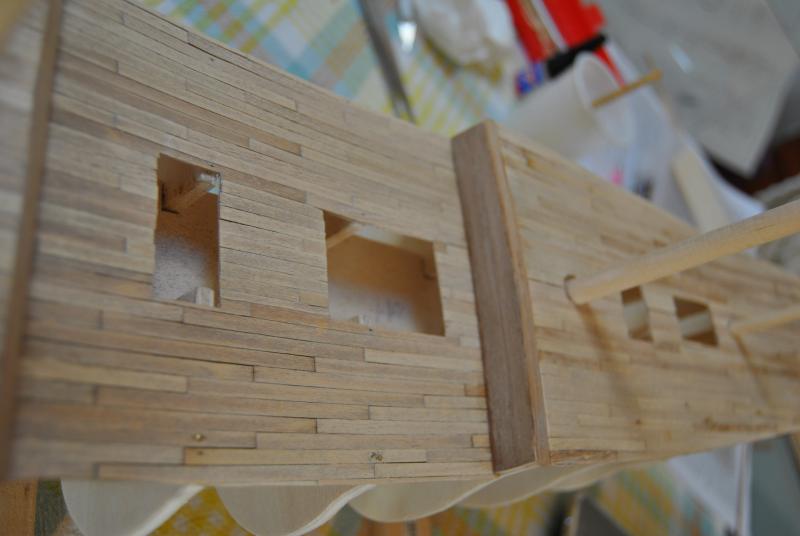

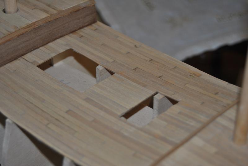

Ciao amici dopo un po' di tempo aggiorno le foto relative al cantiere... realizzati ponti ed le prime parti dei tre alberi...

Il veliero inizia a prendere forma!
Un consiglio: in corrispondenza delle aperture sul ponte, dove verranno montati i carabottini, ti conviene verniciare di nero lo scheletro immediatamente sotto il ponte. E' più realistico vedere tutto scuro attraverso le fessurine del carabottino

grazie mille white, mi chiedevo sempre perchè tutti coloravano di nero... hahahaha
sono sncora molto inesperto.
Ho invecchieto il ponte con cenere e acquaraggia; secondo voi può andare o dovrei ancora trattarlo?

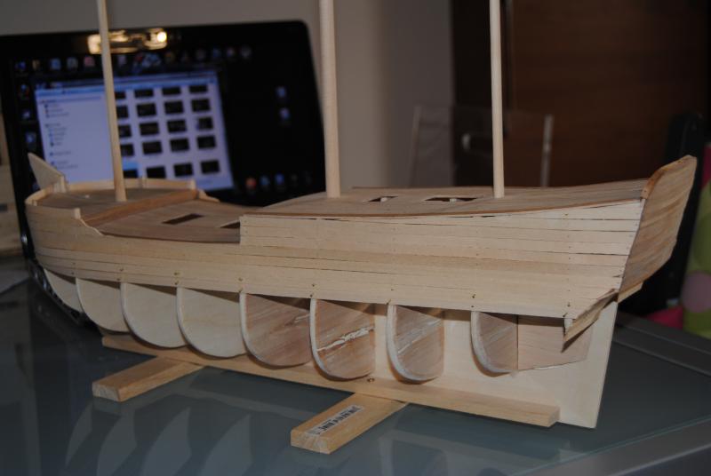

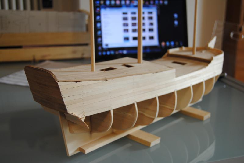

Carico qualche foto della posa del primo fasciame

Ricordati di rastremare bene a prua e a poppa i listelli successivi.
Il ponte mi sembra ancora un po' troppo chiaro, ma hai tempo per trattarlo e scurirlo un po' dopo che avrai posato il fasciame.

si Pimini... però ho un pikkolo dubbio: quando io rastremo i listelli poi li devo posare con la parte rastremata verso il basso o verso l'alto? c'è differenza?
Vecchio 25-01-12, 12:28 PM   #29
L'avatar di pimini
Registrato dal: Jun 2010
Messaggi: 2,547
sì c'è differenza ... io preferisco posizionare la parte rastremata verso l'alto, perchè così il listello aderisce meglio all'ordinata

ok grazie .. ne farò tesoro
