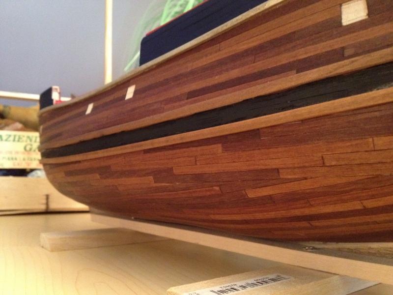

Ecco qui le foto rino
nei 2 ponti in questione ho messo alle estremità dei listelli 2x6 colorati in rosso per fare un piccolo bordo (l'ho viste in una riedizione della endeavour) poi su quelli andranno delle specie di colonnine rettangolari con un passamani.
Ora devo scurire ancora di più i ponti per dare un effetto vissuto
la cosa che mi dispiace di più è che la mantua non prevedeva delle vere bocche da fuoco quindi queste sono finte (mai più un modello mantua, mi sembrano davvero molto approssimativi)

bello. mi piace davvero molto....spero di riuscire a tirare fuori qualcosa di altrettanto bello.
una cosa mi lascia un pò perplesso....l'arrivo dei listellli del secondo fasiame a poppa...io li avrei fatti correre per tutta la lunghezza dello scafo senza arrestarli prima tutti a ridosso dei listelli subito sotto l'incintone (era una cosa suggerita dai piani di costruzione?), non so se sono riuscito a spiegarmi....pecco un pò in fatto di conoscenza di termini "marinareschi"

Originariamente inviata da rino1976 Visualizza il messaggio
rino non ti seguo
i listelli arrivano tutti a poppa fino alla fine
cosa intendevi?

Originariamente inviata da cerqui Visualizza il messaggio
rino non ti seguo
cosa intendevi?
intendevo che i tuoi corsi non vanno da prua a poppa ma si fermano contro i corsi immediatamente al di sotto dell'incintone con un taglio sfettato

aaa ho capito
è un problema della curvatura dello scafo
è davvero difficile fasciare questa tipologia di scafo o per lo meno io nn sono riuscito a fare meglio e quindi per evitare troppi scalini mi sono buttato su questa soluzione
però vedendo lavori qua e la vedo che qualcuno ha fatto così....

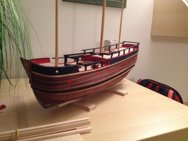

Ecco un aggiornamento ragazzi!!! Sto riempiendo il ponte di coperta con gli accessori.
bella...mi sembra molto pulita. non hai pensato di invecchiarla un pò? oppure vuoi farla nuova fiammante?
mi piacciono anche i colori che hai scelto. il fasciame lo hai lucidato con qualcosa?

ma si rino devo invecchiarla sicuramente, ma solo il ponteil nero e il blu dello scafo no.
per quanto riguarda il legno dello scafo esterno l'ho trattato con qualche mano di olio di lino che lo protegge e ne esalta il colore.
nn so se è troppo fiammante come dici tu può sembrare bruttina?
