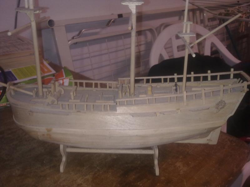

salve come già accennato nelle presentazioni mi ritrovo con questa Endeavour che mio padre iniziò circa 30 anni fa poi messa in soffitta dove il tempo e i topi l'hanno ridotta così.
di istruzioni è rimasto solo qualche pezzo inutilizzabile a causa dell'umidità.
ho ritrovato alcuni pezzi ancora da montare e dei particolari dei ponti.
ci sono alcune cose che non mi convincono su questo modello come l'altezza dell'albero a prua e del maestro che sono quasi uguali e l'albero a pru è storto
l'altezza dei parapetti di murata che mi sembrano fuori scala e la mancanza di alcuni particolari sui ponti.....
che mi consigliate di fare????
aspetto vostri consigli
scusate la qualità delle foto ma sono fatte col cell!

Ciao... ti aspetta un bel lavoro di restauro, non c'è che dire...
L'albero di trinchetto mi sembra giusto come altezza dalla foto.. il fatto che sia storito è tutta un'altra cosa.. ti conviene sostituirlo... puoi comprare tutti i pezzi che ti servono sfusi in un negozio di modellismo.. per quanto riguarda i piani di montaggio forse qualcuno qui nel forum potrebbe averli e darti una mano...
Non capisco dall'ultima foto... ma lo scafo è leggermente storto??

è circa storto di un millimetro a prua ma la foto amplifica molto l'effetto!!!

Vabbè.. un millimetro è nulla... dalal foto sembrava molto di più..

Dopo aver guardato molte foto e delle stampe ho notato che l'altezza dei parapetti è errata quindi ho deciso di rimuoverli e sostituirli. Rimuovere gli alberi sistemare alcuni dettagli del ponte listellarlo in modo più simile alla realtà e non come è ora solo con i falsi ponti e colorare lo scafo poi vedrò come procedere! Qualcuno mi potrebbe aiutare a capire la scala di questo modello? E di che legno rivestire il ponte?

ciao .dalle foto non si capisce molto bene se lo scafo e' tutto fasciato oppure abbia degli innesti in massello o pozioni intere di compensato avio.

lo scafo sotto l'incintone credo si chiami così è fasciato di tiglio con poppa e prua sono di balsa mentre sopra è un pezzo unico di tiglio...

ciao dividi 32 metri , che sarebbe la lunghezza dello scafo con quella del tuo modello.

Parechie cose mi sembrano fuori scala in verità... fai bene a rifare gli alberi, anche perchè come i pennoni non sono rastremati al termine... gli alberi e i pennoni devono stringersi molto all'estremità finali. (i pennoni da ambo le parti..)
Io userei un tiglio da 0.5 x 4mm tagliato in listelli da 7 cm per il rivestimento del ponte... lasciandolo chiaro.. se invece lo vuoi fare scuro potresti anche usare del noce sempre da 0,5
