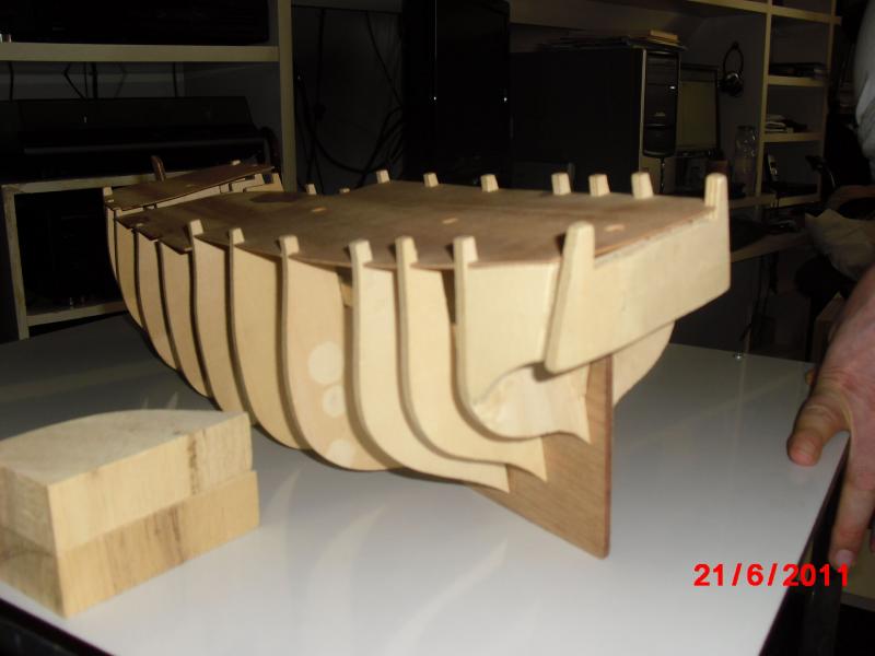

Salve, ho ripreso in mano questo modello dopo anni, avevo montato chiglia e ordinate e appoggiato i ponti. Devo cominciare a posare il fasciame ma mi mancano i blocchetti di prua per l'appoggio del fasciame non contenuti nel kit.
Come faccio ?
Luciano

Semplicemente... te lo costruisci
Non esiste blocchetti compreso nei kit, che io sappia
Ci sono vari modi ma io dico la mia anche se non l'ho mai provato (al prossimo cantiere lo farò).
Usa del compensato di pioppo o qualsiasi legno morbido (la balsa, a mio parere è troppo morbido e non trattiene i chiodi).
ti fai un blocchetto incollando uno sopra l'altro i pezzi di compensato cercando di prendere la forma giusto ma un pò più grossa e lo incolli alla prua.
Poi mano alla raspetta o carta vetrata a grana grossa e sgrossa il blocchetto fino a che no nprende la forma giusta.
Poi usa sa carta vetrata a grana normale e lo rifinisci.

E' un buon suggerimento.
Si puo' fare anche col legno plastico come suggerisce il manuale ma non l'ho mai usato.

Ecco alcune foto del mio lavoro. Sono bloccato sui blocchetti di prua, quelli che vedete sulle foto non mi sembrano fare all'uopo, tra l'altro sono di legno duro e poco lavorabile.

Mah, dalla foto sembrerebbero in balsa, cioè il più leggero e lavorabile dei legni....
Se sono balsa, si sgrossano con un cutter e si rifiniscono con un tampone di carta vetrata.
Se invece si tratta di un legno più duro (es, abete, compensato di pioppo, ecc) ne vieni a capo con una raspa, ossia quella grande lima che non è semplicemente ruvida, ma coperta di dentini come una grattugia. Se hai un trapanino elettrico tipo Dremel puoi armarlo del cilindretto abrasivo per avere un risultato molto simile

No ti assicuro che e' di legno durissimo, non si puo' lavorare con il tagliabalsa; e ' spessa un paio di centimetri e non vedo come si possa sagomare la parte panciuta. Cerco l'altro modo suggerito da ErPiotta pero' devo trovare un compensato da 1cm abbondante di spessore.

se comperi dei quadrotti di balsa ,in commercio ci sono di varie misure, lo puoi modellare molto facilmente senza dispendio di applicazione di vari pezzi o strati con altro materiale. la balsa e' indicatissima, non rimangono a tenuta i chiodini,perche' essa e' tenera, ma se dai la giusta curvatura ai listelli sulla ruota di prua, con il vinavil tiene molto bene. io ho sempre fatto cosi' e non ho avuto brutte sorprese,il trucco sta nel modellare bene i listelli,che non abbiano forzatura dovuta a poca piega.

Avevo pensato alla balsa ma poi ho letto che non trattiene i chiodini ma se tu mi dici cosi'...

Ciao! E' vero la balsa non regge i chiodini. Se vuoi assolutamente "chiodare" devi prevedere degli inserti in compensato di pioppo, oppure fare dei riempimenti tutti in pioppo. Altrimenti, se ti interessa qualche altro sistema di bloccaggio temporaneo in attesa che la colla asciughi, potresti considerare punte più grosse. Ad esempio la balsa tiene le puntine da disegno...
Se poi hai predisposto la curvatura dei listelli, non hai necessità strutturale di piantare i chiodini. Il blocchetto di riempimento serve solo come appoggio per dare un andamento regolare alla curvatura

Vedendo i tanti modelli sul forum non ho capito se i chiodini vanno messi permanentemente sul fasciame o no.

Generalmente i chiodini (ma van meglio gli spilli) sono messi solo temporaneamente finchè la colla fa presa..qualcuno li lascia..peraltro sono poi fonte di fastidi quando si tratta di levigare lo scafo..oltre a non essere molto belli da vedersi..(ma questo è un fatto di gusto personale)
