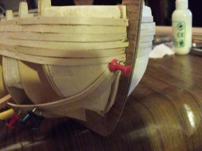

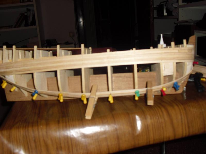

Vecchio 13-07-11, 03:35 PM   #35
L'avatar di iosaluc
Registrato dal: Apr 2011
Messaggi: 53
iosaluc è un newbie...
Salve
mi sono accorto come si vede dalla foto che il modello e' leggermente svergolato, non credo si possa correggere, quindi ho cominciato a posare il fasciame; un dramma tenendo che e' la prima volta che lo faccio, il vero problema e' piegare i listelli, lo sto facendo con il piegalistelli a pinza dopo aver fallito con gli altri sistemi (candela, piegalistelli elettrici).

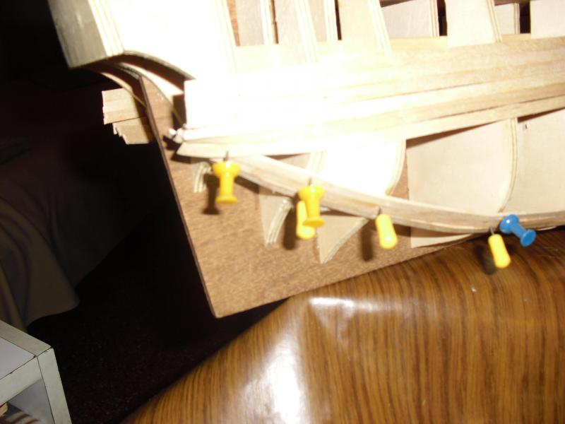

Vecchio 16-07-11, 11:15 AM   #36
L'avatar di iosaluc
Messaggi: 53
Ho cominciato a mettere il primo fasciame ma mi sa che ho fatto casino come si vede dalle foto soprattutto a poppa. Ora come continuo ?
Endeavour Corel-cimg0560.jpg   Endeavour Corel-cimg0561.jpg   Endeavour Corel-cimg0564.jpg
iosaluc non è in linea   Rispondi quotando
Vecchio 16-07-11, 11:29 AM   #37
Registrato dal: Jun 2009
residenza: torino
Messaggi: 4,215
SergioD inizia ad ingranare.
ciao ti salva che e' il primo fasciame quindi ancora recuperabile.ti avrebbe certamente aiutato qualche riempimento in piu' a poppa . io non avrei iniziato a salire anche dal torello perche poi come noti anche te ti viene a mancare l'appoggio per i restanti.avrei anche cercato di curvare di costa i listelli in maniera da seguire il piu' possibile la linea del ponte .cio ti avrebbe facilitato ulterioremente la posa dei listelli a seguire senza incappare in accavallamenti previo debita rastrematura.
Vecchio 16-07-11, 03:15 PM   #38
L'avatar di iosaluc
Messaggi: 53
Ciao,
che fossi scarso nel costruire navi di legno lo avebo premesso. Adesso ho bisogno di trovare una soluzione, io penso di mettere dei spezzoni di listelli per rendere le linee di listellaggio orizzontali. Scusami se non conosco tutti i termini, "torello" cos'e' ? Se hai dei suggerimenti sono graditi.
Vecchio 16-07-11, 03:53 PM   #39
residenza: torino
Messaggi: 4,215
ciao .intanto ti posto questo link dove puoi trovare tutta la terminologia Termini marinareschi .per torello intesi i 2 corsi che corrono lungo la chiglia.la tua soluzione la trovo valida .laddove il listello terminando non trova piu' una base di appoggio devi cercare di crearla inserendo magari degli spezzoni.considera che e' il primo fasciame quindi qualsiasi soluzione trovi puo' andar bene .l'unica precauzione e' prestare attenzione nella levigatura e stuccatura che sara' di preparazione alla posa del secondo.lo scafo dovra' presentarsi lineare con forme armoniose e ben arrotondate senza spigoli ,gobbe o avallamenti difetti che difficilmente potranno essere recuperati .se hai bisogno ti posso postare alcuni manuali.ciao

Vecchio 19-07-11, 09:55 PM   #41
L'avatar di iosaluc
Messaggi: 53
Ho deciso di procedere col fasciame spezzando i listelli in 2, mi pare che un listello lungo 60cm e' difficile da curvare e soprattutto da torcere. Io li piego con la pinza ma la torsione mi riesce difficile. Ci sono controindicazioni ?

Vecchio 19-07-11, 10:05 PM   #42
L'avatar di ilvecchiodelmare
Registrato dal: Jul 2010
residenza: Bergamo
Messaggi: 2,441
Originariamente inviata da iosaluc Visualizza il messaggio
Non c'è nessuna controindicazione..però un listello da 60 cm si curva e si torce più facilmente di uno da 30..
Piuttosto ho notato che lo scafo "mostra un tantino le ossa"..ovvero presenta degli spigoli dovuti - penso - ad un angolo di quartabuono insufficiente..
Stefano
