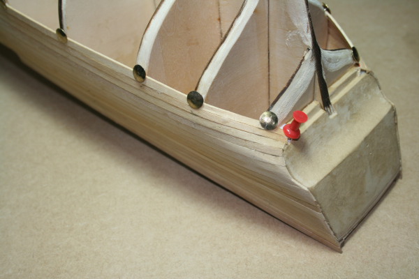

ciao intanto fai attenzione a come posizionato il fasciame .( nell'allegato la zona di interesse) sembra che spancia un po ma casomai si livella con stucco.quelli io intendevo e per battagliola il corrimano per cosi' dire.dimmi se sbaglio che e' facile.(vedi allegato 2
Correggero' spero con lo stucco, ok per i corrimani , ti chiedevo, tolti i falsi scalmotti con quale dimensione di listello devo mettere quelli nuovi ? Il modello e' in scala 1:50

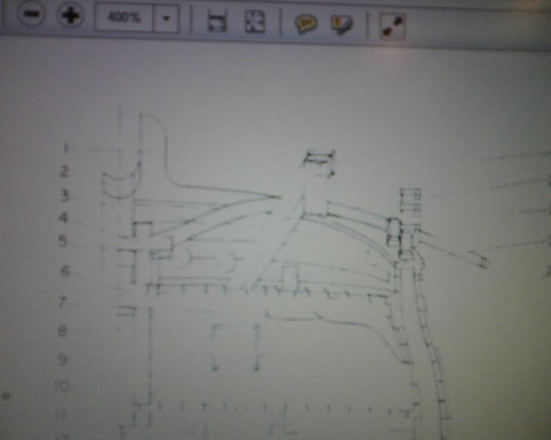

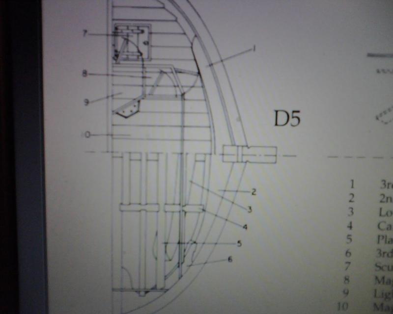

ciao stai parlando a prua ma da altro modello vedo che e' impavesato e poi ci sono altri elementi da montare .guarderei piu' avanti nelle istruzioni cosa ci vuole .ti posto due foto e se t'interessa il link

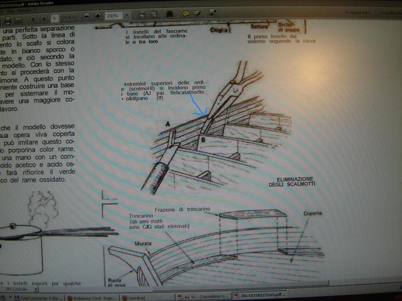

ciao . stavo giusto guardando la monografia visto che il problema scalmotti e' un po che te lo porti avanti .se riesco a capire per darti indicazioni fuor di dubbio.il link lo devo ritrovare poi te lo posto.

ciao come dicevo ti posto foto anche se non troppo chiare ma potrai andarle a cercare tu stesso
