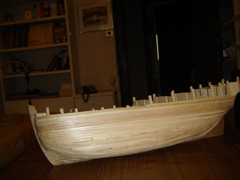

Ho finito il primo fasciame, vi posto le foto, ci sono un sacco di punti "brozzolosi" e con diverse fessure; le difficolta' che ho trovato sono enormi, quali sagomare i listelli quando devono divenire a punta per incastrarli nei minuscoli spazi. Spero che con carta vetrata e stucco riesco a dargli una parvenza di scafo.Gurdando i WIP del forum noto del fasciame posato perfetto e liscio come un pavimento e mi e' venuto un dubbio, non e' che vengono usati apparecchi particolari tipo levigatori o altro, perche' in tal caso non vale. Io ho solo pochi classici strumenti come potete vedere dall'ultima foto.

Va benissimo la dotazione che hai
I macchinari costosi serve solo a velocizzare il lavoro che hai appena fatto, come miglioria non è molta.
E' solo che per fare lo scafo ci vuole molta pratica che si aquisisce lavorandolo.
Comunque dopoche hai lisciato il primo fasciame usando carta vetrata e stucco, ti verrà mooolto meglio nella seconda fasciatura sia perchè hai già fatto pratica con il primo scafo sia perchè hai già una superficie perfettamente liscia e pulita.
Devi solo stare attento a non rovinare la chiglia mentre lisci o stuccare lo scafo.
Buon lavoro

ciao. guarda io ho sempre usato tampone di legno con carta grana grossa per fare una bella sgrossatura cercando gia' di delineare le curve(che e' quello che puo' fare una levigatrice)ma nella finitura e' sempre la mano che deve sentire come la superfice prende forma .
Prima di usare il tampone, io consiglierei di spalmare legno plastico senza economia, soprattutto laddove ci sono delle forti "gradinate"..per evitare che la sgrossatura assottigli troppo i listelli o addirittura crei dei buchi..

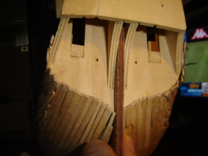

Eccomi qua, dopo i vostri consigli con i prossimi problemi. IL castello di poppa, le istruzioni dicono di riempirli con listelli di noce 5x2 con una sola passata, finora ho lavorato con il tiglio non so se e' un'indicazione giusta dalle figure dei WIP vedo dello stesso colore il primo fasciame e la poppa.
Altro problema piu' grave dalla figura 2 col contorno in blu' evidenzio la balconata di poppa incollata male, a questo punto come ripristino una curvatura degna ?
Grazie

ciao . avevo letto senza rispondere comunque mi e' dubbia la difficolta' del rivestimento che hai menzionato magari dai qualche info in piu .'per lo specchio di poppa devi per forza carteggiarlo per riprendere il profilo originale, casomai all'interno visto che hai fatto i tagli, e forse questo e' il motivo di tale deviazione,incolla degli spezzoni onde evitare si indebolisca troppo e si divida.per la zona del dritto che da comunque problemi di posizionamento avevo anche pensato che eventualmente potevi mettere 2 blocchetti presagomati di riempimento andando a chiudere tutta quell'area e poi con una copiosa levigatura raggiungere la forma necessaria.

ti ringrazio di avermi risposto. La prima questione e' che penserei di coprire il castello di poppa con listelli uguali a quelli con cui ho posato il primo fasciame, mentre il manuale dice di usare direttamente quelli del secondo fasciame in noce. Sulla balconata i tagli erano nelle istruzioni per agevolare la curvatura della stessa,proverei come dici con dei blocchetti da sagomare.
