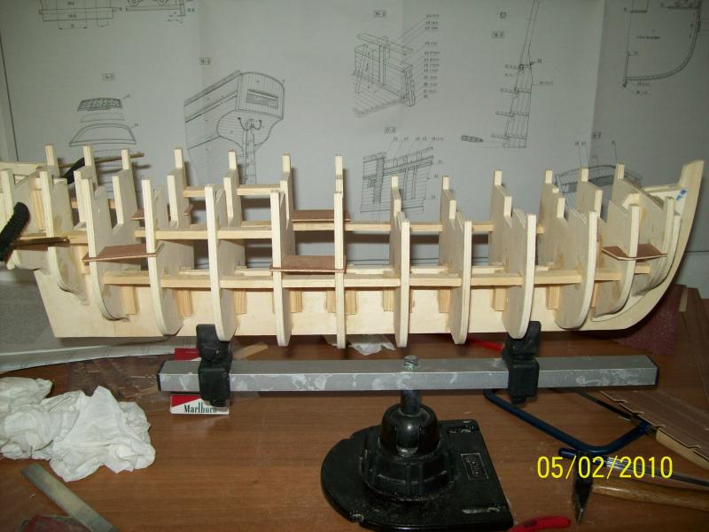

Innanzi tutto ciao e grazie per aver letto questa discussione, ed ho appena finito di montare le ordinate del mio Endeavour corel (Brigantino) e mi sono domandato: prima d'incollare il fasciame devo incollare anche il ponte? il fasciame lo devo incollare con i chiodi e poi rimuoverli?in fine... qualcuno ha qualche foto inerente? grazie a tutti ciao Pietro

ciao Pietro!
Di solito si monta prima il finto-ponte e poi si inizia a mettere il primo fasciame, ovviamente prima controlla che sia tutto dritto che le ordinate siano tutte simmetriche e preparara le ordinate a ricevere il fasciame facendo l'angolo di quartabuono.
Il primo fasciame puoi fermarlo con i chiodini o con degli spilli o con quello che trovi più comodo, appena la colla è asciutta li togli perchè poi dovrai carteggiare il tutto per mettere il secondo fasciame.
Sul secondo fasciame sarebbe meglio evitare di usare spilli per evitare che poi si vedano tutti i buchini rimasti.

Grazie perru 82 per il suggerimento, cntinuo con un'altra domanda sempre un pò di dubbio sui falsi ponti.Nel mio kit (Endeavour della corel) l'allineamento dei falsi ponti è proprio sfalsato.
Mi domando: devo rifare gli appoggi affinchè siano tutti e 3 allineati ? posso farlo tranquillamente, ma prima volevo essere sicuro.
inoltre qualcuno sa a che distanza si trovano dal ponte?

predefinito ecco un po di foto....fatemi sapere
Questo è quello che ho fatto finora. Se avete commenti, vi prego di dirmeli. grazie
Controllate la discussione sui falsi ponti.Ciao
