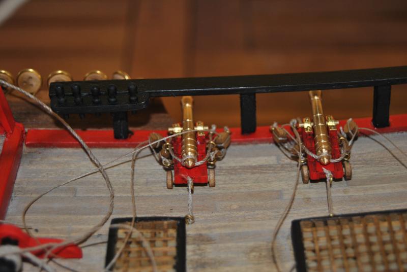

comunque posto qualche foto del mio wip che è parecchio che non lo aggiorno. il nodo ancorotto dovrebbe andar bene!!! nei cannoni come avevo detto manca una manovra, ma per ragioni di spazio non l'ho messa! devo solo sistemare le cime sul ponte. ho fatto una foto allo strallo che comunque rifarò per legare i bozzelli in modo giusto e predisporlo per una ragna
ho inserito anche la poppa dove ci sono dei pezzetti di legno un pochino sfilacciati, comunque è una parte che andrà coperta da una decorazione a poppa quindi non la correggo. per la colorazione in blu... quegli aloni di colla non vanno più via. comunque ad occhio nudo sono quasi impercettibili

Bell lavoro,
effetivamente il cordame dei cannoni andrebe rivisto
ma a parte quello forse da piu nel occhio il ottone lucido, visto che il modello e' verniciato i cannoni e le colubrine andrebbero in loro colore (nero, con sfumature)

Originariamente inviata da Leo - zd Visualizza il messaggio
Bell lavoro,
sisi li dovrò imbrunire appena riuscirò a comprare il brunitore e dovrò anche sistemare le cime...
