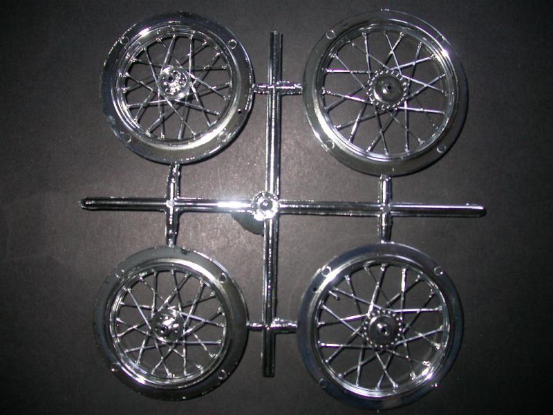

..e tra l'altro,ricordati che io ho questi cerchioni quà,dei vecchi Protar dell'883.
Io non è che li butto,ma se mai ti possono essere utili,c'è già scritto "bruno" sopra.Just tell me.

denghiù Angus...Il guaio è che quei cerchioni sono per gomme cave mentre le mie gomme sono piene...Ne ho anchio un paio di un vecchio Springer...

Si,questi cerchi hanno la lamella centrale,per i pneus cavi..è anche vero che,se corrisponde il diametro,è anche un attimo fresarla via..
Io te li tengo là,vassàpè..Buona giornata,Bruno!

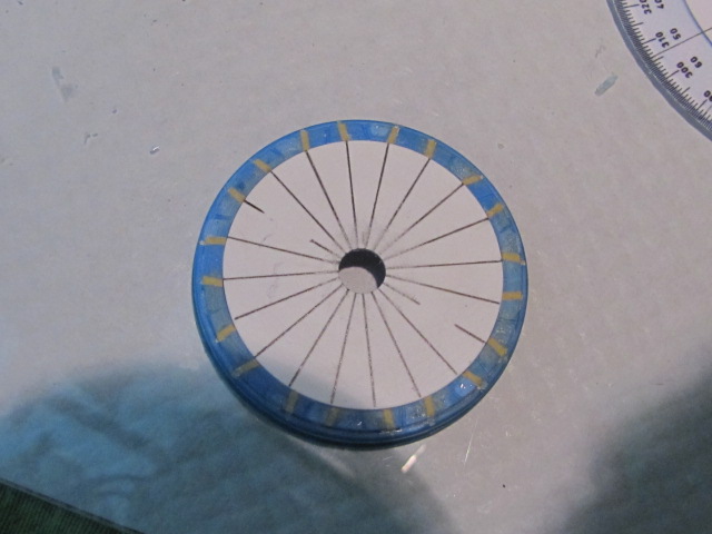

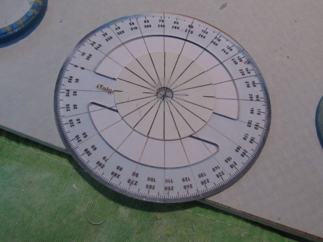

Buono il link, ma ci lascia con un palmo di naso...!
Intanto proseguo con nuovi tentativi..foratura radiale con cappelle connesse, macheccivoletefà?
Ho tagliato con il compasso a lama due cerchi pari al diametro interno, lho segnato i venti "raggi" con l'aiuto di un goniometro di carta ed ho ripostato su cerchio le traccie equidistanti.Per finire ho inciso con una sega i tagli per i futuri raggi a due a due, così da avere la giusta direzione...
Poi con sopra accennato mi sono dimenticato che i tagli erano radiali ed ho allargato molti tagli di un cerchio per inserirci i tendiraggi..Ristuccato e rifaremo...PEr i tendiraggi non saprei come tagliarli usando la guaina in plastica...Come tenere una incliazione tale da non creare attacchi irreali e sollevati a livello cerchio...?

dalla seconda foto si possono notare le stuccature delle precedenti incisioni angolate...Dalle tracce nere attuali e non inclinate si può notare l'imprecisione del lavoro precedente..
Comunque sono decisamente messo a dura prova dal caldo e da queste ruote...Se dovessi mettere in freezer l'Harley per stanchezza passerò a qualche cosa di rilassante...Tranquilli, è solo per non essere vittima di ossessioni...Ho solo un idea extra Custom Cafè...

Il sistema che usi te cioè segando nel mezzo canale non mi convince molto, non ne capisco l'utilità rispetto a forare radialmente: tra l'altro anche senza tornio riesci a ridurre lo spessore del canale lavorando in ogni mezzo cerchio e poi incollandoli e stuccando prima di forare....
Invece ho capito che tutti i miei problemi nascevano dal mozzo, fatto troppo largo così che la tensione dei raggi aumenta per via dell'angolo e del foro non orientato: risolto con mozzi più stretti (largo come il canale) e spessore cerchio nel punto delle forature diminuito...... ci siamo... quasi.....

nononono!
Forse la foto inganna...La sega è tenuta perpendicolare sopra i due segni neri che segnano la posizione dell'incastro del raggio..COn la sega incido perpendicolarmente i punti ottenuti con il goniometro..Lo stesso faccio sull'altra metà ed unendo i pezzi ottengo pori alternati..
Ho fatto come prima, ora con i tagli radiali e non inclinati..

..buona l'idea della guaina,Brunoenso che (penso,neh?) a questo punto i fori possano anche essere NON inclinati:la guaina si piegherebbe,seguendo l'inclinazione presa dal raggio verso il mozzo..no?..da provare,sissì..

Per i tendiraggi non saprei come tagliarli usando la guaina in plastica...Come tenere una incliazione tale da non creare attacchi irreali e sollevati a livello cerchio...?
Brunetto ma invece di fare quella sfacchinata con seghetto e goniometro, visto che i fori sono radiali,se mi davi le misure ti facevo un'altra dima da incollare sulla parte esterna del canale, grazie alla quale potevi facilmente forare in corrispondenza delle linee.. è un lavoretto di 10 minuti, niente di chè.. Io l'ho fatto sui cerchi in 1/8 della revell ed il risultato è decisamente buono..
Per i tendiraggi il problema non lo vedo .. nel senso che ho capito cosa vuoi dire ma puoi risolvere questa bega semplicemente facendo il foro sul canale con una punta che abbia diametro esattamente uguale alla guaina o leggermente inferiore, poi infili il raggio nella guaina e, a sua volta la guaina nel foro, bloccando il tutto con una gocciolina di ciano..
il mr. Leon (tanto citato ultimamente) ha fatto proprio in questo modo e te lo dimostrano le foto che ti avevo postato qualche risposta più su e QUESTE altre..
