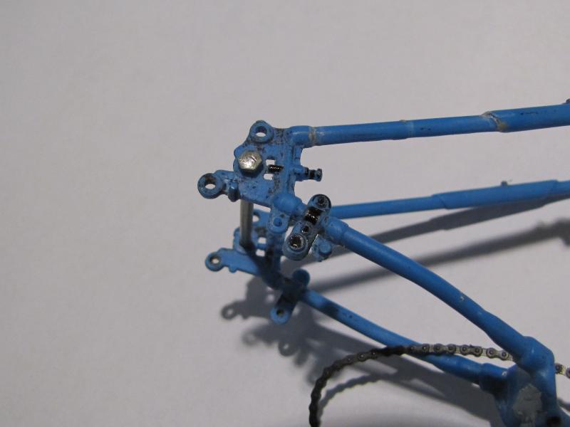

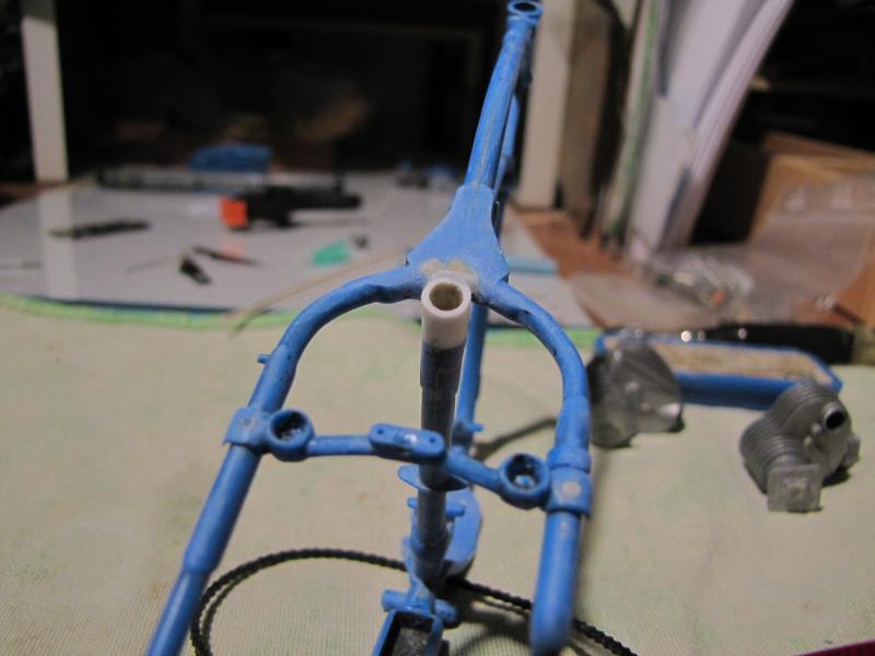

...telaio da ripulire a frattaglie varie...
Le parti in nero le elimin...Poi toglero il tendi ruota per mettergli un bullocino filettato o da filettare...Non so te tagliare la catena perchè rompe , lasciata li...Ma poi come la reincollo..?

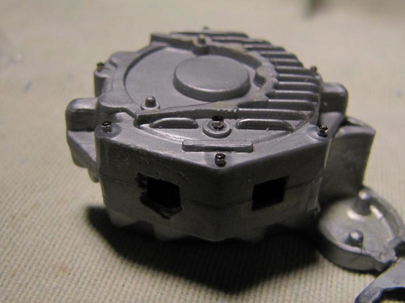

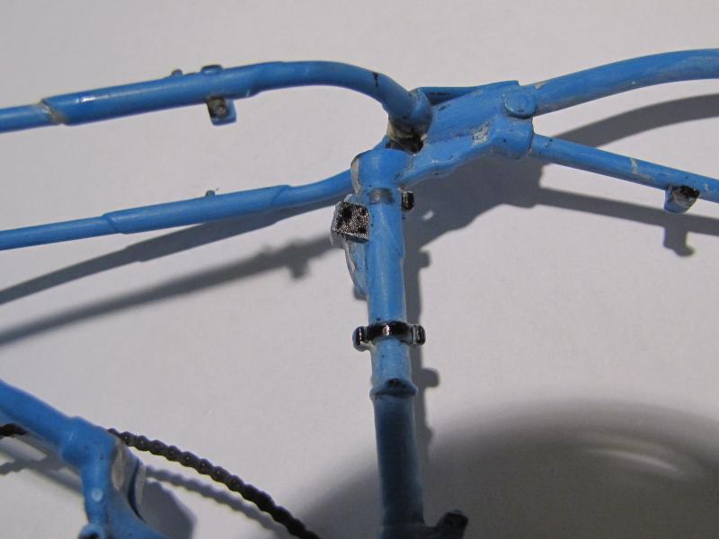

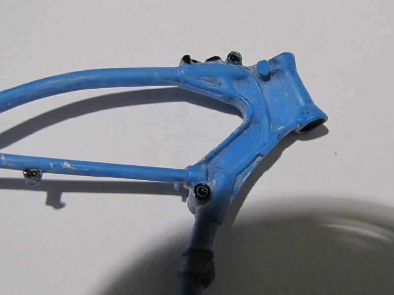

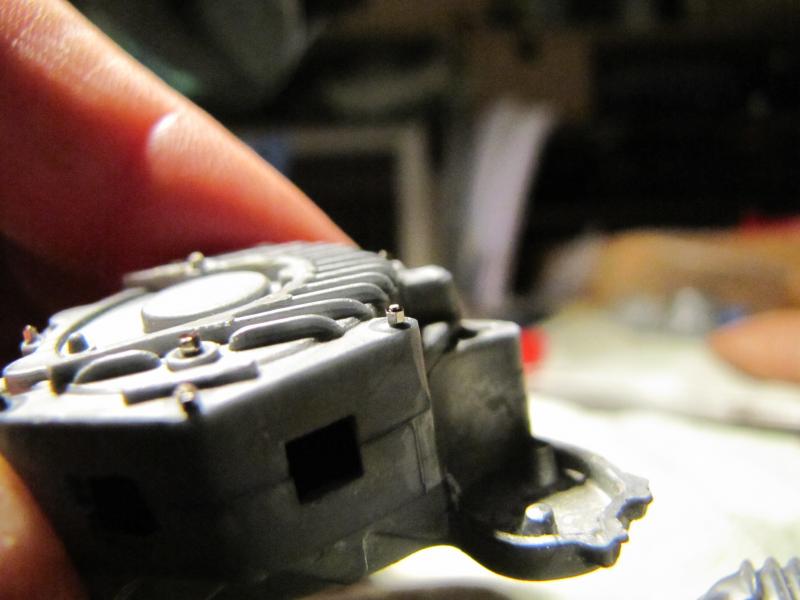

Ho tolto dai e viti dai carter per sostituirli con altri dopo la verniciatura.I dadi sono della scael Hardware, ma non mi soddisfano molto perchè sono "spessi"..Le viti non so come farle e forse avrei fatto meglio a lasciarle...Ruote a raggi docet...
Forse venerdì vado da Revelli a comperare qualche cosina e vedrò come sono le viti da orologiaio che vende..
Nel frattempo ho modificato anche il telaio che ospiterebbe il meccnismo ammortizzante della sella..Ma non credo che la sella che ho in mente ne usufrirà...

Che bello quel case del flathead.. e bel lavoro anche sul telaio.. stai procedendo bene e sono sicuro che riuscirai a risolvere brillantemente anche per i cerchi..
Però quei bulloncini mi paiono non solo "alti" ma anche piccini..
Sono da 0.7-0.8? io li metterei almeno da 1mm e per evitare che sporgano troppo proverei a svasare un minimo il foro del bullone con una punta leggermente più grossa.. se fori con la punta da 0,8 svaserei con la 0.9 o 1, così da farlo rientrare quel tanto che basta..

Quelli usati sono da 0,85..Meglio 1 mm? All'affogare il bullone non ci avevo pensato..

Si.. io la tecnica di svasare i fori la uso spesso, soprattutto quando ho dovuto incastonare i perni di acciaio nelle teste dei due shovelhead..

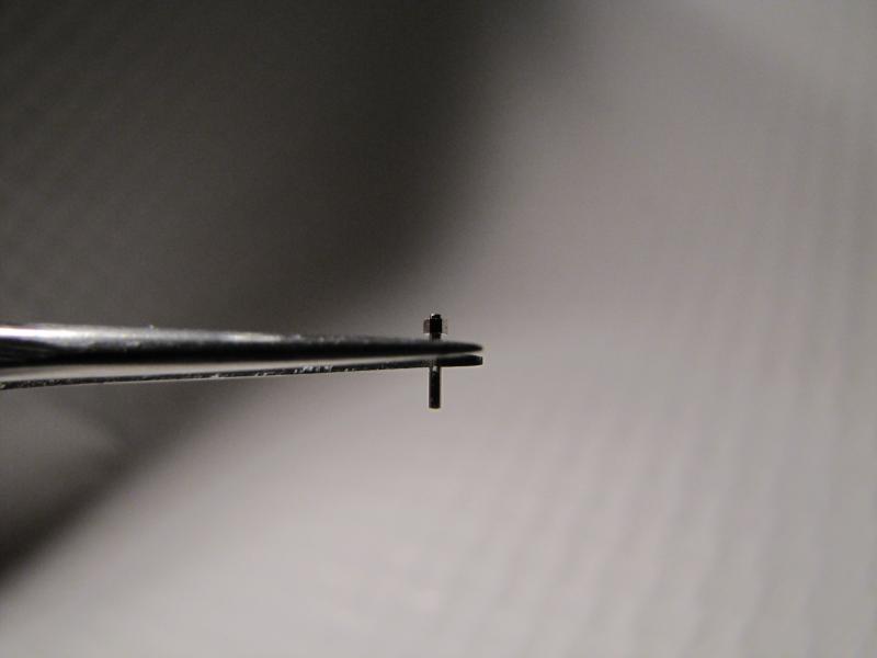

Ho comperato le viti ed è stata una di quelle fregature che segnano...Sono in acciaio ed a testa a croce...Mi ero illuso di stuccare la croce e reincidere il taglio ....Pia illusione..."4 euro gettati a chissà quale futuro progetto..Magari aggiusterò gli occhili quando perdeuna vitina....CC'erano quelle in ottone a taglio e cilindrivhe...Sarebbe stato meglioprendere quelle, ma era diverse fra loro...Mah..
Comunque ho provato ad ausare la "teanciatrice" usando un foglio di piombo spesso, ma è troppo tenero...Ho provato ad usare la trancia con plastcard più spesso ma alcuni pezzi si slabbrano....Metto qualche foto...PRossimo tentativo: tagliare il profilato esgonale di plastica e di ottone...Il dado di prova l'ho forato per inserirci un tondino e simulare il filetto uscente..

Mai dire mai.. io qualche giorno fa ho trovato nella scatola delle cianfrusaglie in sacchettino pieno di quelle vitine tamiya per tenere in posizione le carene..
Sono di acciaio, hanno una testa da 1,2mm ed hanno taglio a croce..
Più che stuccare e reincidere io avevo pensato direttamente allo stagno (dato che ormai il saldatore è pane quotidiano..).
Non è facile e dipende dal tipo di acciaio ma, per esempio, anche stasera ho stagnato un alberino di acciaio bello lucido per una prova mentre lavoravo sulle candele...
Secondo me è fattibile ma è una bella rottura di scatole saldare vitine da 1mm per poi reinciderle con il seghetto.. we need a lot of patience
