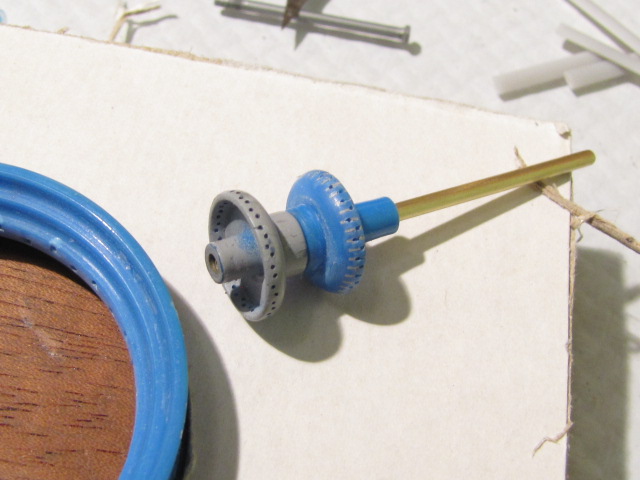

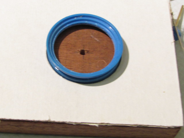

Vecchio 17-05-12, 10:13 PM   #53
ordunque....Io ci ho provato a centrare...
Ho tagliato un cartoncino spesso e l'ho incollato ad una base di legno, poi ho posato la ruota......

Vecchio 17-05-12, 10:16 PM   #54
fisso in un foro fatto al centro il gruppo mozzo...

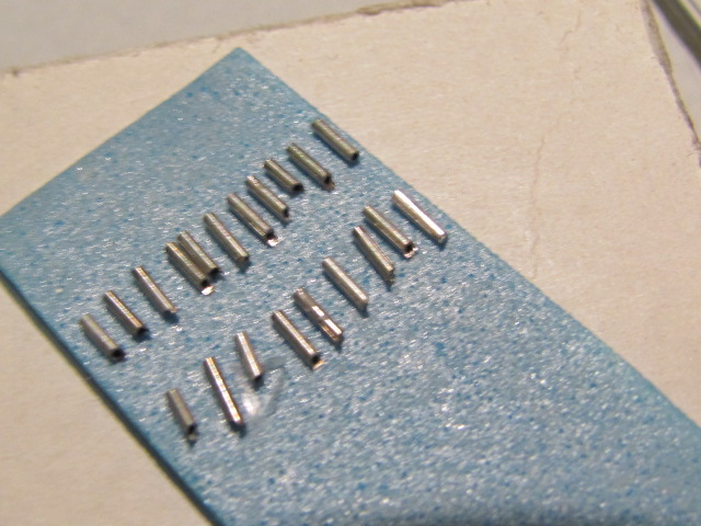

i tendiraggi ricavati da una siringa e molto artigianalmente tagliati....e provvisoriamente inseriti..

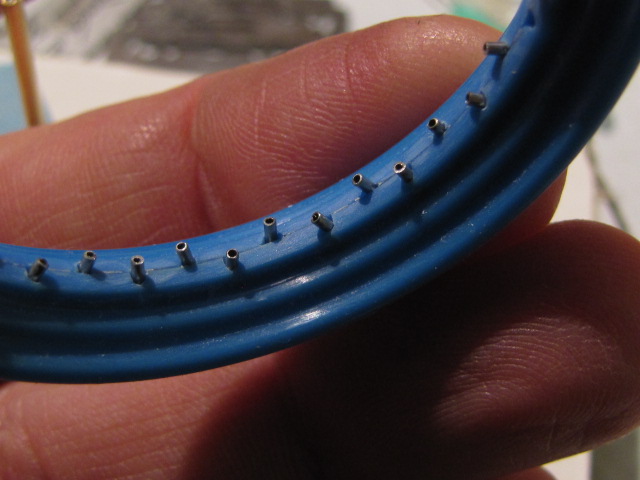

Vecchio 17-05-12, 10:28 PM   #57
Angry
prova di raggiatura con gli aghi...Risultato orrido.
I raggi sembrano allontanarsi man mano che li inserisco...Why???
Dopo un pò ho capito...La definizione di come mi sono sentito ve la scrivo in greco: sokkoyone.
Avevo forato il cerchio obliquamente in senso alternato destra sinistra, ma in realtà sono alternati così ma su un solo lato del cerchio..Più difficile a vedersi che a spiegare...
Morale: devo rifare i fori..Verranno più larghi ed inserire i tendi raggi sarà dura..
Lavoro cane, ma ci provo usando però la crda di chitarra perchè più resistente alle piegature..Regge una piegatura a 90 gradi, mentre l'ago no...
