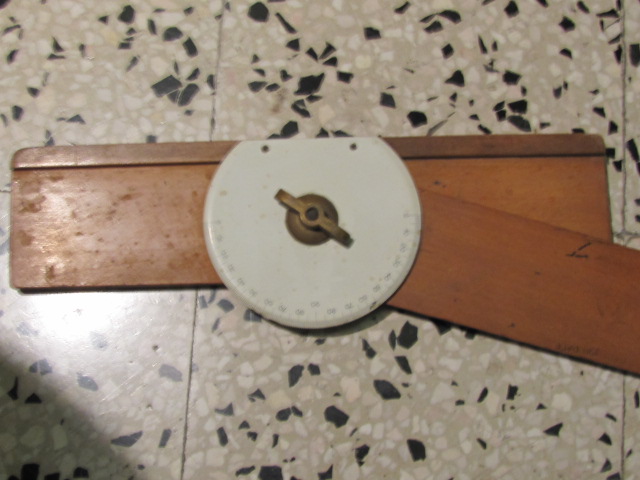

Sistema domestico per ricvare un angolo...I raggi dell'Harley formano un angolo di 18 gradi...
Il goniometro non ce l'ho...Ho riesumato la vecchia riga a T di mio papà..

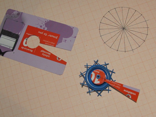

Y por fin...Come riportare sul mozzo i 18 gradi....Sulla parte piccola del mozzo vedremo poi...
1 scheda telefonica
2 disegno dell'angolo su carta
3 lama a compasso
4 sagoma da porre centrata sul mozzo come guida per marcare i punti da forare...

ottimo metodo.Immagino la stuccatura..ma il metodo di farti una specie di "dima" coi giusti gradi,e riportarti le posizioni,è ggiusto.Brau fiulìn.

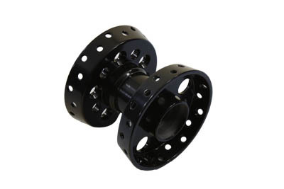

In previsione della prossima bike mi sono già disegnato due dime (per canale e mozzo) con cui aiutarmi nella fase di foratura che secondo me è la fase fondamentale per una buona riuscita del lavoro..
Se vuoi te le passo insieme al programmino cad gratuito che ho usato per disegnarle..
I fori sul mozzo comunque vanno bene.. vanno fatti sul bordo esterno del mozzo, non sul profilo interno del mozzo.. I cerchi Harley erano fatti in quel modo per lasciare spazio ai freni a tamburo (sia davanti che dietro).. poi con l'avvento dei freni a disco sono stati spostati anche i fori sul mozzo..
Risultato della ricerca immagini di Google per http://static.zoovy.com/img/kcint/W400-H300-Bffffff-V2/W/wh_304_a.jpg
1967-1972 Wheel hub 40 Spoke Black Harley Davidson FX FL Shovelhead drum brake | eBay
